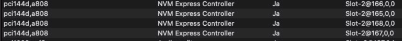

    Wie kann ich eine Sonnet Fusion SSD M.2 4x4 die als "Extern" angezeigt wird Intern deklarieren?
    Unter PC01.BR1A.SL01.pci-bridge@8 finde ich dann die besagten Laufwerke. VendorID ist wieder 144d für Samsung und DeviceID a808 für die 970Pro.
    Kann ich nun das von DSM2 gepostete Beispiel nehmen und _SB.PC00.RP21.PXSX ersetzen durch _SB.PC00.BR1A.SL01 ersetzen? Wobei die Samsung IDs ja erst unter PC01@0/BR1A@0/SL01@0/pci-bridge@8/pci-bridge@0/pci-bridge@8/pci144d,a808@0 auftauchen. Alles davor sind die Multiplexer für die PCI-Lanes (Vendor 10b5 Device 8747 und 8732)

    Das hat leider nicht funktioniert .....also es hat schon funktioniert aus dem Device nu nbdas Device SOFU zu machen, aber meine Laufwerke sind immer noch extern.

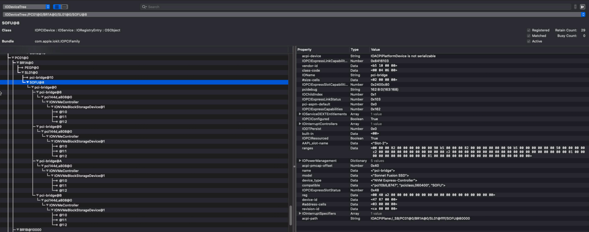

    Zeig mal deine IORegistry mit geladener SSDT. Hast du meinen Quellcode 1:1 übernommen? Was ist im Systembericht/Systeminformationen zu sehen?
  • apfelnico
    Ich meinte ob diese Adresse beliebig ist und wenn nicht woraus resultiert die. Dazu passen würden zahlen die jeweils hinter den Namen mit dem @-Zeichen folgen und das nach hinten auf 8 Stellen mit nullen aufgefüllt: IODeviceTree:/PC01@0/BR1A@0/SL01@0/SOFU@8
    Ja konnte den Code einwandfrei übernehmen. Habs dann noch in die config.plist eingetragen und dann hat er es auch geladen.
    Hier die Screenshots

    Nein, es ist "nur" die "@8". Und wahrscheinlich falsch, weil wir damit die "Bridge" beschrieben haben, aber nicht den Controller an sich. Wie ich oben schon schrieb, eventuell das Device davor (SL01), beziehungsweise in einem "Scope" (einem vorhandenen Device weitere Properties hinzufügen). Also noch mal, nun so:

    Okay also diesmal kein neues Device deklarieren sondern dem vorhandenen SL01 die Properties zuweisen.......hat leider auch nichts gebracht. Die Properties wurden übernommen aber die SSDs sind immer noch "externe".

    Oder muss jetzt erst die hintereinander liegenden PCI-Bridges nacheinander als neue Devices definiert werden damit ich ihnen Properties zuweisen kann ?
    Genau. Anders geht es nicht via SSDT. Es muss ja ein Device vorhanden sein, das man beschreiben will. Noch mal den Baum genau angeschaut, dann eben ganz tief rein:

    Genau so hat es geklappt. Danke dir
