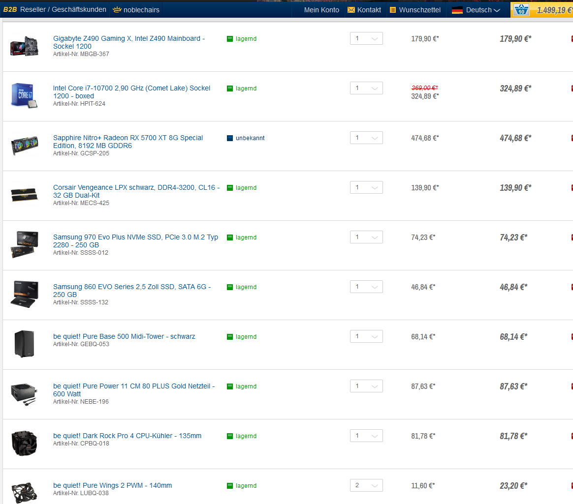

    Hier ist ein Z490er Build mit i7 10700 vermerkt, also die 10th Gen.
    Welcher bei CaseKing derzeit 1 499,19€ Kostet.
    Dies ist natürlich nur ein Beispiel und nicht näher auf dich zugeschnitten, näheres erfährst du in besagtem Thread.
