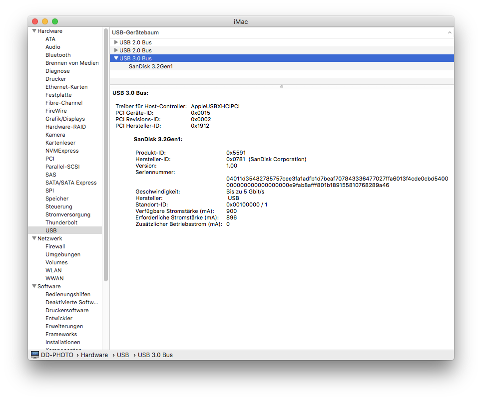

    ich habe die WLAN-Karte an dem Mini PCI-e Steckplatz gegen einen USB3-Karte getauscht.
    In den Systeminformationen ist zu sehen, dass die Karte und auch der USB3-Stick erkannt wird. Auch die theoretisch mögliche Geschwindigkeit von bis zu 5 Gbit/s. Soweit – so gut ...
    NUR: der Stick wird nicht gemountet.

    Nein, der MAC weist zwar unter Systeminformationen die USB3-Schnittstelle aus (s.o.), weigert sich aber vehement darüber irgentwas funktionieren zu lassen. Nicht einmal einen Maus/Tastatur Dongle ...

    Im Systembericht wird der USB3 Stick angezeigt aber nicht gemounted.
