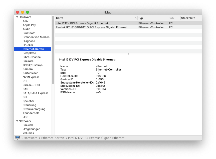

    Dennoch fehlt m. E. ein Bild bzgl. LAN aka Systeminformationen/Ethernet-Karten , um zu sehen, ob die Intel 1219V überhaupt gelistet ist. Hier mein Eintrag als Beispiel:

    Ethernet hat nicht funktioniert
    Das hast Du umgestellt und jetzt funktioniert LAN. :)
