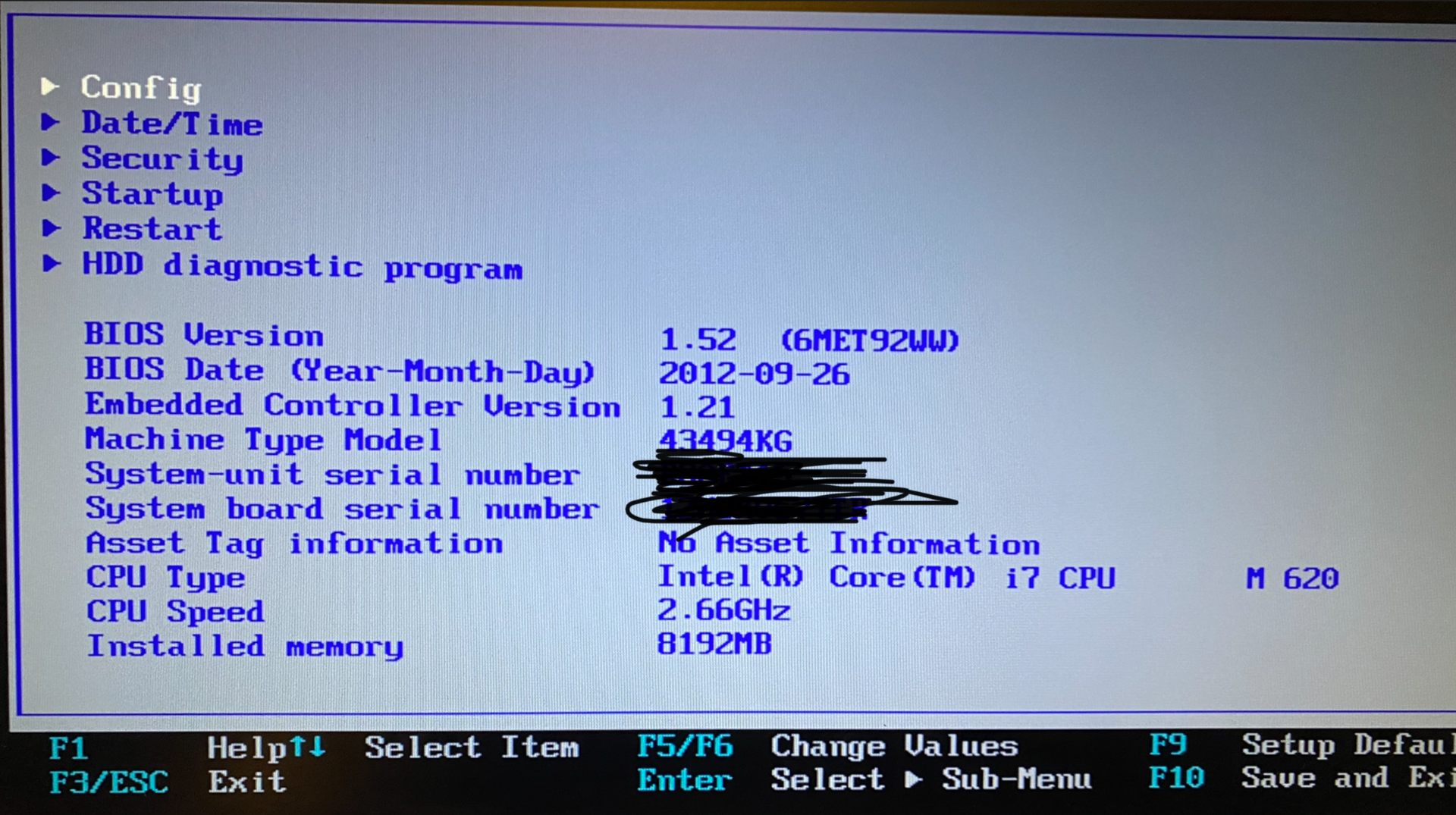

    Im Anhang habe ich noch Bilder meines BIOS eingefügt - vielleicht gibt es Optionen von damals, die etwas anders benannt waren?
    Danke Euch :)
