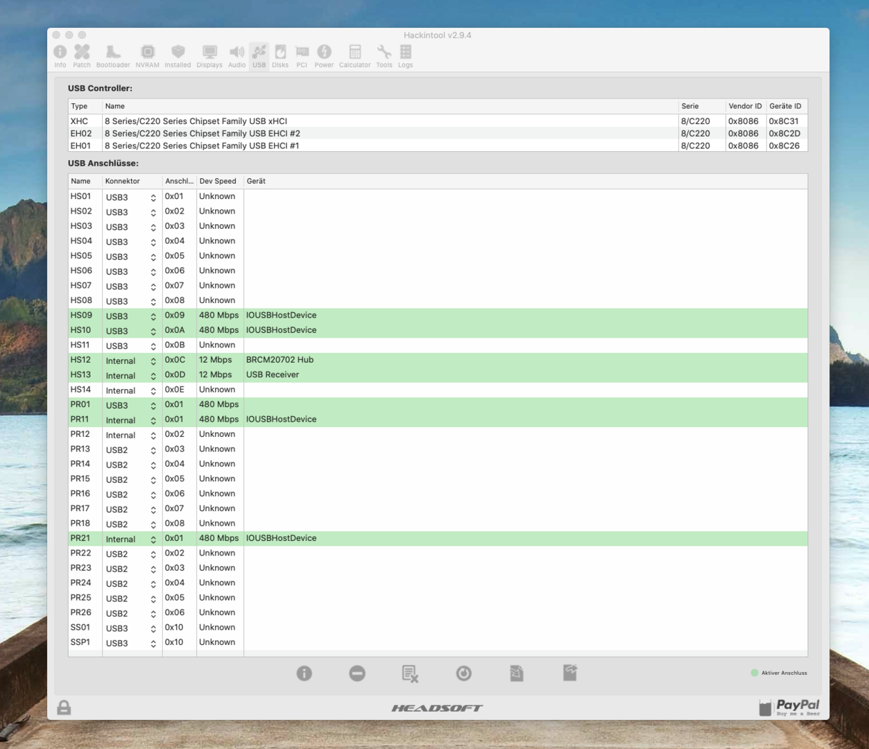

    4. Mit Hackintool erstellter USBPorts.kext + SSDT-EC.aml (aber keine zusätzlichen Haken in Clover, war das richtig?)
    Hackintool (siehe Screenshot):
    Ich habe mir einen USB Kext und die SSDT erstellt, aber leider sind bis auf die beiden usb 2 Anschlüsse alle über einen internen Hub angeschlossen. Das heißt ich sehe in Hackintool keine Veränderung, wenn ich irgendwo einen USB 2/3 Stick reinstecke.
    HS13+HS14 sind die USB2 Ports
    HS12 ist intern. Da ist meine WLAN/BT Karte angeschlossen, die auch funktioniert.
    Wäre super, wenn noch jemand eine Idee hat was ich ausprobieren könnte.Vielen Dank!

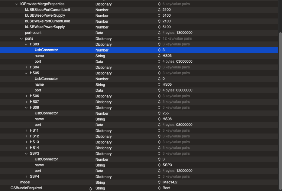

  • KarlDieter Deine Ports müssen in der USBPorts.plist --> Contents -->Info.plist --> OKitPersonalities --> iMac14,2-XHC --> IOProviderMergeProperties --> ports --> UsbConnector --> Number |0|3|255|, jeweils
    die richtige Nummer zugeordnet bekommen haben.
    0 = fuer USB 2 ports, die zu nichts weiteren fähig sind, ausser backward USB 1 Kompatibilität.
    3 = fuer "dual ports" also USB 3 ports an denen mann auch USB 2 Geräte anschliessen kann.
    255 = fuer alle angeschlossenen Geräte die ständig mit Strom versorgt werden sollten, Bluetooth etc.
    Es gib noch Andere Möglichkeiten die aber bei deiner Hardware zur Zeit nicht zutreffen.
    Der Anhang sollte dir behilflich sein das bei dir mal zu überprüfen.
    Zu beachten ist das bei dir die designation "iMac14,2-XHC" wahrscheinlich anders ausfällt und ist abhängig von den SMBIOS der fuer dein System gesetzt wurde.
    Weiter zu beachten ist das im Anhang der HSO3 UsbConnector mit 3 bezeichnet wurde, es ist ein Blau gekennzeichneter port, also USB 2 sowie USB 3 fähig, in einen USB Steckplatz mit zwei Möglichkeiten.
    Sein grosser "Bruder" SSP3, zugänglich durch denselben Blauen Stecker, ist AUCH mit 3 bezeichnet, sehr wichtig nicht diesen Zusammenhang zu übersehen.
    Ansonsten poste mal einen dump deines IORegistry mit den IORegistryExplorer 2.1 so das ich mir mal deine USB configuration unter die Lupe nehmen kann.
    Gruesse Henties
    Ich habe jetzt den beiden USB2 Ports eine "0" gegeben, den Hubs eine "3" und meiner WLAN/BT Karte eine "255". Das war aber größtenteils schon so eingestellt und hat so weit ich das sehe, nichts verändert. Hoffe ich habe dich richtig verstanden.
    Das macht mich stutzig: Hat jeder HS-XX einen großen SS-XX Bruder? Ich habe nur einen einzigen SS-XX Eintrag in meinem Kext. Ist das richtig so?

    USB Kext habe ich auch noch mal neu erstellt - Weiterhin nur USB 2.0. Aber dass ich keine SS-XX Partner zu meinen HS-XX habe ist schon richtig so? (siehe Anhang)
    Komischerweise erkennt macOS meinen Logitech Stick unter einem USB 3.0 Hub, obwohl ich den ja im Hackintool als USB 2.0 deklariert habe...ich verstehe gar nicht mehr :/

    Ergebnis: Das sporadische auswerfen der HDDs scheint kein Thema mehr zu sein, aber meine USB Port sind weiterhin nur 2.0. Jemand eine Idee wie es weiter gehen kann? Anbei mein Clover Ordner und ein Screenshot aus Hackintool (mit mehreren USB 3 Sticks in den Anschlüssen und ganz nach unten gescrollt).
