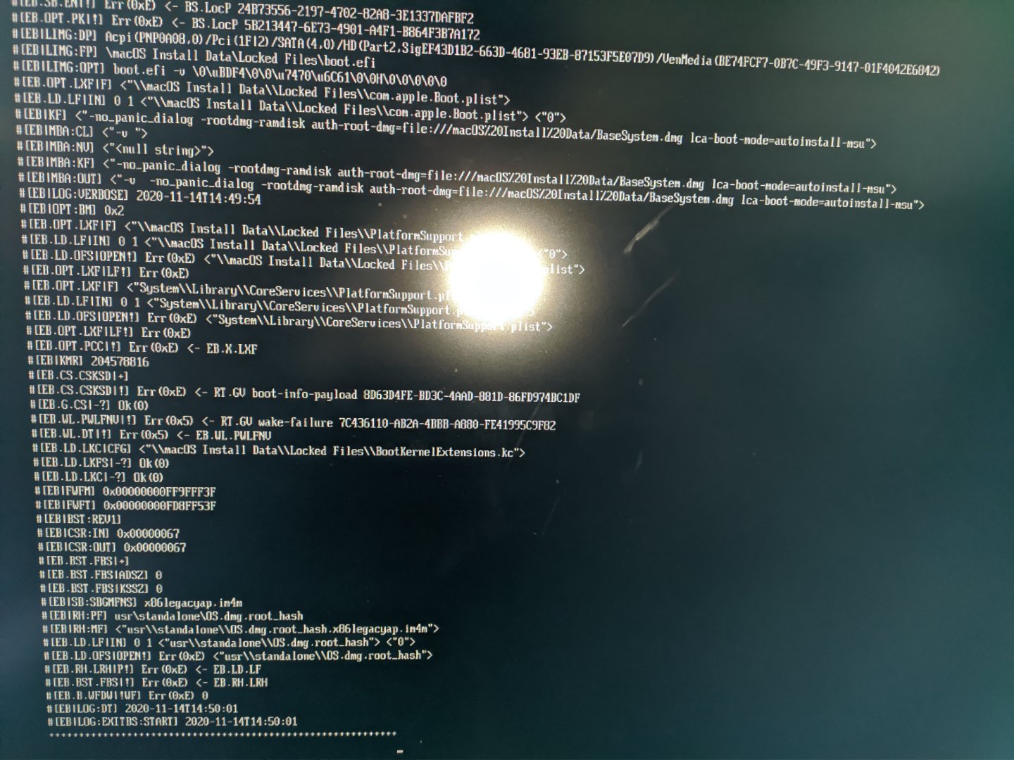

    Die Ausgangslage ist ein funktionierende OpenCore EFI Ordner der klaglos Catalina bootet sich allerdings mit BigSur verweigert: EFI OC x58.zip wobei sich der BigSur Installer starten lässt und der erste Step der Installation auch durchläuft bis zum Reboot. Nach dem Reboot bleibt der Rechner an folgender Stelle stehen:
    Wir haben jetzt so ziemlich jede erdenkliche Einstellung bei den Booter Quirks durch und so langsam gehen uns die Ideen aus.. Vielleicht haben wir im Forum ja X58 Spezialisten/Kenner die BigSur auf so einer Plattform mit OC laufen haben und eine Idee haben was da passiert bzw. woran es hakt.

  • Ich habe hier nicht den letzten Stand unserer Bemühungen gepostet sondern bewußt die EFI gewählt die der Ausgangspunkt war. Die SIP haben wir aber natürlich deaktiviert hat aber auch nichts geändert (WERT für CSR-ACTIVE-CONFIG auf E7030000 oder 67F00000 gesetzt ohne Erfolg). Was merkwürdig ist in meinen Augen ist die Tatsache das die Kiste mit der EFI Catalina und den BigSur Installer ohne mucks und murren bootet aber ein installiertes BigSur nicht bzw. eben auch nicht den zweiten Teil der Installation...
    Peam hier wäre noch mal eine Version mit angepasster Config zum testen: EFI OC x58.zip wobei ich aber eigentlich sicher bin das wir das auch schon durch haben aber eben nur eigentlich von daher kann nicht schaden das nochmal zu versuchen...

    In diesem Thread handelte es sich um eine ALTE Clover EFI. Nach vielen Tagen ohne Erfolg versuchte ich mich schlussendlich mit OpenCore. Erst war die Freude groß, da der Installer startete, doch bei Stage 2 der Installation der von griven genannte Fehler. Auch mit einer externen, konfigurierten Big Sur Platte der gleiche Fehler.
    Die EFI habe ich dann taube111111 geschickt (wir haben exakt das gleiche Mobo & unterhalten uns ab und zu über Probleme oder Neuigkeiten, die unser System betreffen)
    , nach ein paar Stunden kam dann von ihm eine Clover EFI wie aus dem nichts. Ich glaube, dass die mit Hilfe der OC EFI erstellt und etwas modifiziert wurde. Mit der EFI bin ich ganz glücklich, alles funktioniert soweit unter BigSur. Ein Problem gibt's jedoch: Recovery Partition und die Update Partition beim Versuch von 11.0.1 auf 11.1 umzusteigen werden nicht in Clover angezeigt. Nur der Prebooter und die normale Partition ist als Startoption im Clover Menü sichtbar.

    Auch mit der neuen EFI (bzw Config) von Griven leider genau das gleiche Ergebnis! Log in Anhang.
