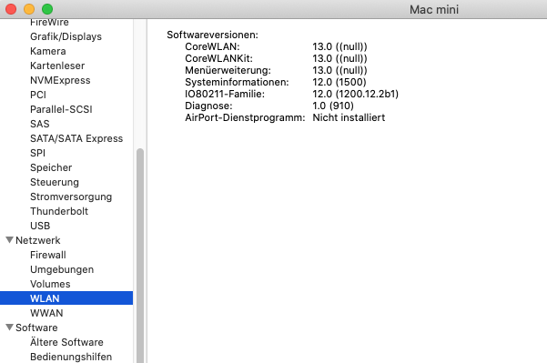

    Wirklich alle Bios-Einstellungen überprüft? Ist die Anzeige im Systembericht immer noch so wie zuvor?

  • Ja, es ist exakt die gleiche Angabe wie bei dem Screenshot von gestern Abend. Verglichen mit den Angaben bei MacBook fehlt da so ziemlich alles..

  • Anbei die Screenshots von den Berichten:
    Die Kext für den Wifi Adapter taucht einfach nicht auf.

    Wie sieht jetzt Netzwerk im Systembericht aus? Wurde das WLAN auf en1 gesetzt?
    Und welcher Airdrop-Kanal wird Dir im Systembericht unter WLAN angezeigt?

  • Das mit deiner EFI wundert mich, jetzt wo du es schreibst, allerdings auch. Ich habe zusätzlich auch in allen EFIs die WiFi Kext gegen eine frisch geladene ersetzt. Möglicherweise war auch das der Grund. :/
    WLAN steht auf en7
    Der Airdrop Kanal ist 149.

  • WLAN hat sich da wohl hinten angestellt. Habe irgendwo mal gelesen, dass es Probleme mit manchen Diensten geben kann, wenn Ethernet nicht auf en0 und WLAN auf en1 steht. Muss noch mal raussuchen, welche dies genau waren. Allerdings weiß ich noch, dass sich das korrigieren lässt. (Falls Du mal ein Problem feststellst).
    Diese "Reihenfolge" ist in der NetworkInterFaces.plist, die Du unter Library/Preferences/SystemConfiguration findest. Diese Datei (vorsichtshalber vorher sichern) kannst Du löschen und anschließend neu starten. Dann sollte die Reihenfolge passen.
    Airdrop-Kanal ist bei mir auch 149. Richtig wäre 44 für Deutschland. Es wird gesagt, dass Airdrop noch nicht funktioniert. Man sieht aber, sie sind nahe dran, denn ich finde mit meinem NUC bereits andere Geräte, nur die Übertragung hat noch nicht funktioniert und der NUC wird von den anderen Geräten nicht gefunden. Das kann aber am Kanal liegen. Ich denke, dass auch AirDrop bald funktionieren wird.
