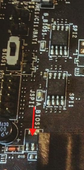

    Ein Problem könnte sein, dass mein Bios schlecht erreichbar ist, wegen so einer Abdeckung, sodass ich nicht rankomme.
    Außerdem hab ich ja auch 2 Chips, soll ich dann am Hauptchip ansetzen oder auch am Nebenchip

    Foto von Chip (Forenupload geht am Handy nicht)
    https://www.imagebanana.com/s/1954/zPFTyNj0.html

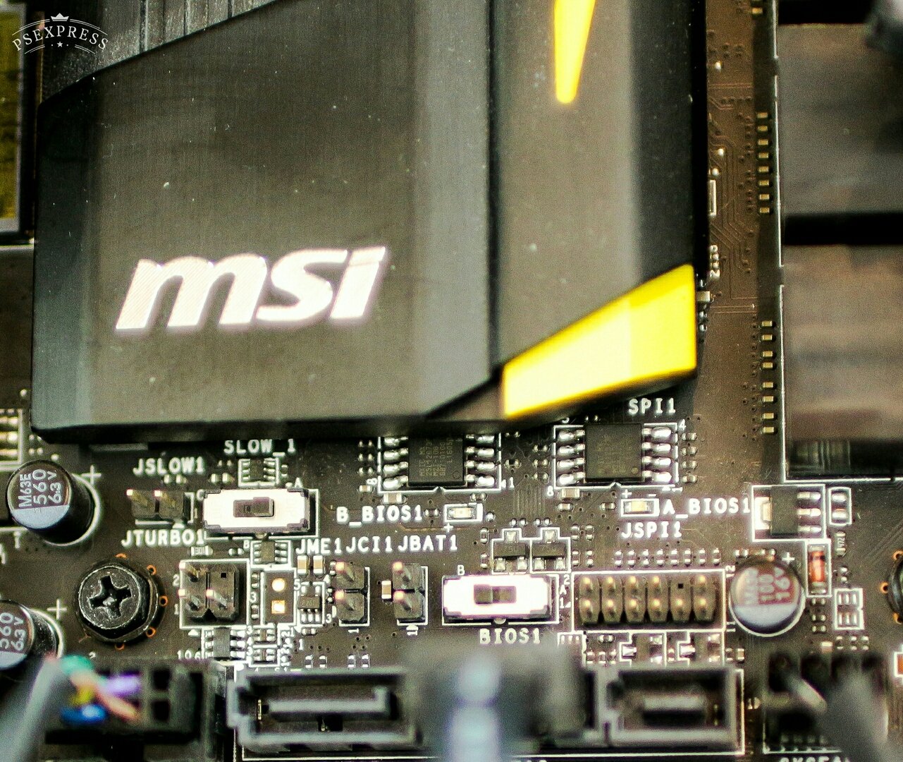

  • Auch noch mal genau in die downloadbaren Unterlagen von MSI schauen, was mit den beiden BIOS geht. Auf deinem Bild sieht man auch darunter einen Dip-Schalter. Welche Funktion der genau hat, wie man ans Backup-BIOS kommt und ggf. zurückschreibt, erfährst du vom Hersteller.
    Für Zange ansetzen muss wahrscheinlich der Kühler vom Chipsatz montiert werden, eine weitere Herausforderung.
  • ich kann mir immer noch nicht vorstellen das er beide BIOS zerschossen hat.
    Wurde denn der DIP-Schalter mal umgeschaltet auf das andere BIOS?
    Ich glaube bei MSI leuchten dann sogar die LEDs andersfarbig, ja nach BIOS 1 oder 2
