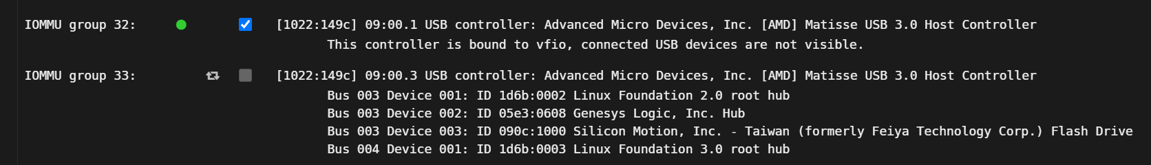

  • Die USB Ports müssen in der Regel einzeln oder als ganzer Controller durchgeschleift werden, ähnlich wie die Grafikkarte.
    Wenn das korrekt gemacht ist, dann sollte auch USB in jeder Form funktionieren.
    Wichtig wäre in erster Line zu wissen, wie du die Controller durchreichst und ob der Controller in einer eigenen IOMMU Gruppe liegt.
    Schau dazu mal unter Tools - System devices.
    Bei mir schaut das so aus:
    Ein Controller in einer IOMMU Gruppe isoliert wird ans MacOS weitergereicht.

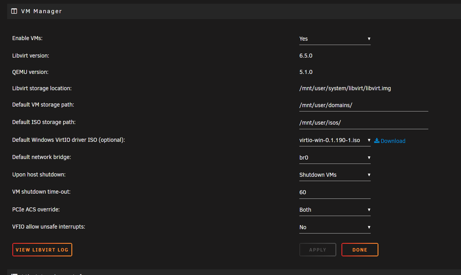

    Ich nutze beispielsweise das VFIO-PCI Config Plugin und hab im VM Manager die PCIe ACS overrides auf "Both" stehen.
    So trennt es bei mir die Hardware nahezu perfekt in die einzelnen IOMMU Gruppen. Vielleicht setzt du dann mal bei den VM Manager Einstellungen an und testest durch.
