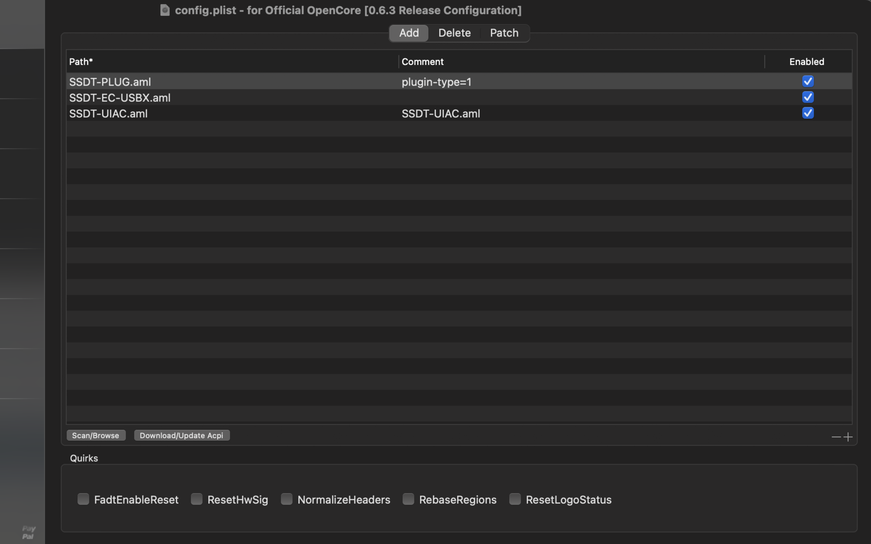

    ich versuche gerade mein Hacki einzurichten und mir ist aufgefallen das mir das System via istats oder ähnliche apps keine infos anzeigt über die Temperatur des CPUs.
    Soweit sind alle Kexts installiert die das ermöglichen sollten. ( siehe Einstellungen screenshots)
    Bin leider nicht so bewandert und freue mich über Tips
    freue mich über Feedback
    Mit freundlichen Grüßen
    Davide
  • Du hast für VirtualSMC keine Sensoren mit im Ordner, wie soll die App dir da Werte ausgeben.
    WSR:
    GR:
    Mac:
  • Nur mal so nebenbei: Für OpenCore brauchst du kein USBInjectAll...
    XhciPortLimit Quirk Enabled und das wars dann auch schon bis man eine Custom Kext erstellt hat.
  • Hallo Bob-Schmu !!!
    Merci ! hat funktioniert ich Dussel. Hatte die zwar schon drin musste Sie aber nur einlesen lassen von OC.
    Bei Clover war so das man es nur im Ordner haben musste oder ich hab das was falsch gemacht aber dennoch zeigt er mir nun die Temperatur an.
    DSM2 vielen dank für die info habe ich sofort umgesetzt !
    Danke euch für die Posts!

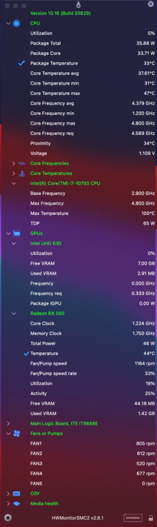

  • Wenn du volle Kontrolle haben willst dann https://github.com/CloverHackyColor/HWMonitorSMC2 und Intel Power Gadget noch installieren.
    WSR:
    GR:
    Mac:
  • Hi bob Schmu,
    genau nach sowas habe ich Ausschau gehalten.
    Vielen Dank !!
