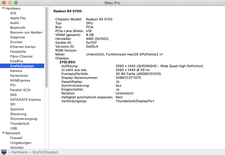

    Hab' einen neuen Monitor (LG-GN850-B 27" WQHD IPS), der am Hacki eine etwas seltsame Farbdarstellung aufweist (HDR deaktiviert, war standardmäßig aktiviert, aber unbrauchbar).
    Es scheint als wäre die Farbtemperatur kaputt und würde auch der Farbraum nicht stimmen. Vor allem Rot springt mir ziemlich entgegen, wenn ich das mal so ausdrücken darf.
    Unter Windows (Dual-Boot) hatte ich das Problem zuerst auch, konnte es aber in der Radeon-Software durch Aktivierung der Option "Benutzerdefinierte Farben" und anschließende Deaktivierung der Farbtemperatur-Regelung beheben.
    In Mac OS gibt's die Radeon Software nicht und ich hab's schon mit allen Kombinationen von Farbprofilen probiert.
    Aktuell verwende ich das DCI-P3 Profil, damit hab' ich ein halbwegs brauchbares Ergebnis erhalten (obwohl der Monitor für P3 kein vorkalibriertes Profil hat und den Raum auch nicht voll abdeckt).
    Eine Google-Suche hat ergeben, dass Mac OS Monitore gern mal mit YCbCr Farben ansteuert, was öfter mal ein ähnliches Problem auslösen könnte.
    Nur zeigt mein Monitor das in den Infos nicht an und auch unter Mac OS habe ich nichts entsprechendes gefunden.
    Bevor ich also da anfange einen EDID override zu basteln würde ich gern mal festellen ob das überhaupt das Problem ist.
    Folgende zwei Fragen stellen sich mir also:
    1) Wie kann ich feststellen ob der Monitor in RGB oder YCbCr Farben angesteuert wird?
    2) Kann ich irgendwie die Radeon-Einstellungen in Mac OS setzen?

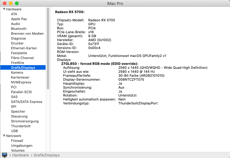

    1. Ich bin mir nicht 100% sicher, aber ich denke über die Framebuffertiefe in deinem Screenshot.

  • Update:
    EDID Override ist drin. Ich bilde mir ein die Farben sind etwas besser, wenn auch immer noch nicht so wie ich mir das vorstellen würde.
    Im Vergleich mit Windows immer noch viel zu kräftig, zu "Bon Bon".
    Dafür hab' ich in Windows mal YCrCb 4:4:4 ausgewählt, was ein eher ausgewaschen wirkendes Bild bewirkt hat, das scheint also nicht das Problem zu sein unter Mac OS.

    Die Lösung für mein Problem scheint also zu sein, die AMD-Einstellungen wie im Screenshot auch unter MacOS hinzukriegen...
