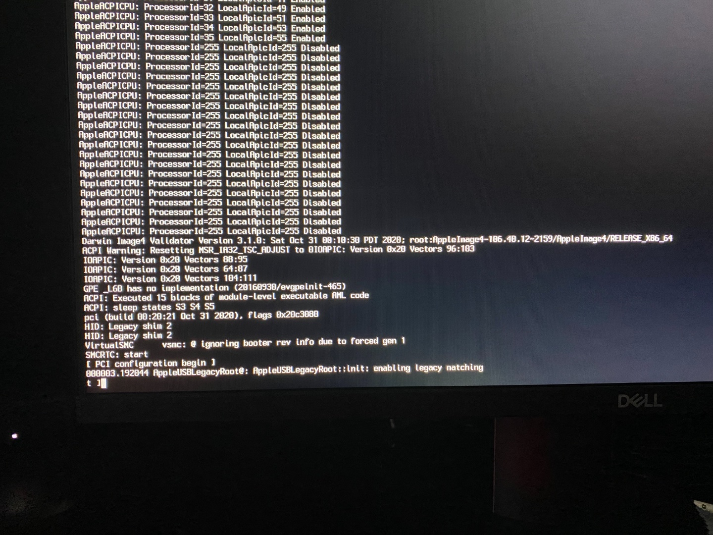

ja den gibt es griven
und zwar hab ich windows jetzt im UEFI Modus und leider kommen die gleichen screens
dadurch das ja das hochfahren bei der PCIe ausgabe stehen bleibt vermute ich mittlerweile das die Bluetooth/Wlan Karte entweder am falschen Slot hängt oder sogar beschädigt sein könnte oder da die Ausgabe ja beim ersten Slot stehen bleibt könnte die GPU vlt am falschen slot hängen weil die sollte ja OOP funktionieren? Liege ich damit absolut daneben? In der EFI wird ja genau definiert auf welchen Slot was hängt oder? -
Hum also Windows kannst Du in Deinem Gedankengang als Fehlerquelle komplett ausschließen darum kümmert sich macOS im Bootprozess nicht sprich ob das im GPT oder Legacy Mode installiert ist macht hier erstmal keinen Unterschied (später schon wenn es darum geht Windows über OpenCore zu booten aber das hat keine Auswirkung auf macOS). Die Meldung die Du beobachtest bezieht sich auf USB und ist an der Stelle auch eher eine Information als ein wirklicher Fehler. Das Problem scheint aber wirklich am PCI zu hängen denn der Rechner bleibt in der Phase stehen in der die PCI Geräte Konfiguriert und in die Registry eingetragen werden. Ich habe mir mal die EFI angesehen und insbesondere auch mal in die SSDT's geschaut und hier gibt es eher keine Definition in Richtung was steckt wo (in der Hauptsache wird hier USB und Thunderbold näher definiert sowie das RTC0 was schon essentiell ist). Sagen kann ich das natürlich zu/über die EFI die hier zuletzt gepostet wurde hast Du die inzwischen mal getestet?

mr_reginald_kray dein Windows läuft aber?? Oder macht das auch Probleme?
Wie bootest du Windows? Über OpenCore oder nimmst du die SSD mit Hilfe des Bootdevice aus dem BIOS (das kannst du wählen wenn du direkt nach dem Einschalten vermehrt auf F8 drückst.
Ein sauberes Windows würde zumindest Hardware Defekte, Fehler beim Einbau usw. recht schnell ausschließen und man könnte dann weiter gehen warum dein macOS nicht will.
Aber Boote mal bitte die EFI die hier liegt...mach dir nen Stick unter Linux fertig damit... dann mal Booten und testen.
Aber erst bitte Windows... -
Ist in deinem BIOS unter „Boot“ Above 4G an??? -
