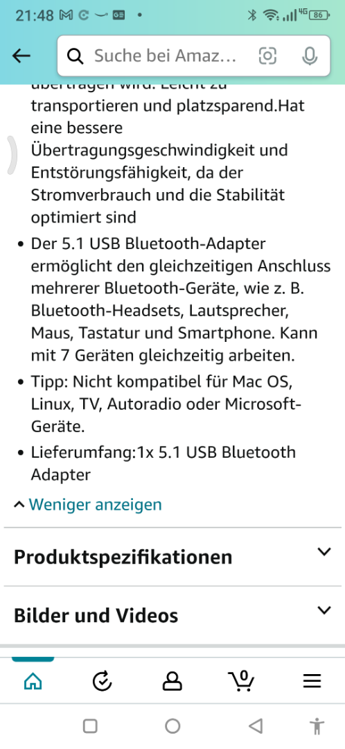

    da bei meinem iMac 5K 2015 das Bluetooth nicht mehr funktioniert, habe ich mir den oben genannten Dongle geholt.
    Nach dem einstecken kann ich Bluetooth aktivieren, er erkennt weder Tastatur noch Mouse.
    Könnt ihr mir helfen wie ich den Dongle zum laufen bringe...
    System ist Ventura
    Vielen Dank
  • hallo Andreas2802 ,
    gucke doch bitte in das manual des stickes beim hersteller (edit-tplink steht da ja garnicht), sowie welche osx-versionen unterstützt werden, sind dort treiber für osx vorhanden? - ein bt-stick kann durchaus zu legacy werden und nicht mehr offiziel unterstützt werden, desweiteren-wie sieht die treiberlage oder das innenleben des stickes aus?
    edit2-ggf. auch welche revision ist es?
    lg :)
