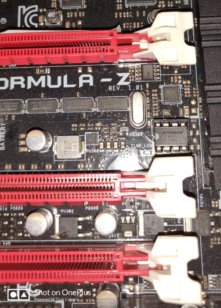

    Ich liebe meine ollen Asus mit gesockeltem BIOS-Chip. ;)
