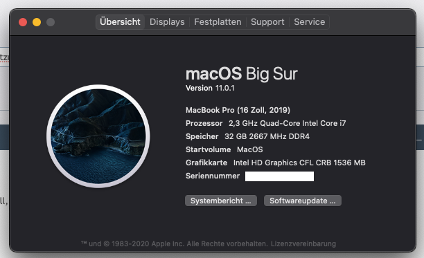

    • Anzeige Grafik in den Systeminformationen "Intel HD Graphics CFL CRB 1536 MB"

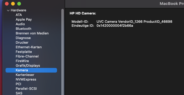

    - HP HD Camera. In FaceTime un der Photo Booth App erscheint nur ein schwarzes Bild. Der Indikator, dass die Cam an ist, rührt sich nicht.

    Die Webcam sollte über einen inneren USB-Port angesprochen werden. Du nutzt eine spezielle USB-Kext. Hast Du die selbst erstell? In der info.plst der Kext wurde der Webcam einen Port zugewiesen. Wenn Du die Kext irgendwo her hast, ist die Wahrscheinlichkeit groß, dass dies der falsche ist. Setze die mal auf no und aktiviere mal usbinjektall. Starte neu (NVRAM-Reset). Nimm dann das Hackintool und prüfe mal, ob die Cam dort gelistet wird.

    Selbst mein VMWare Fusion Player erkennt merkwürdigerweise 2 Kameras. Eine dort sogenannte "Standard-Kamera" und eine "HP HD Kamera". Selbst wenn ich beide gelistete Carms in der VMWare Fusion Software aktiviere, kann sie nicht aktiviert werden.
