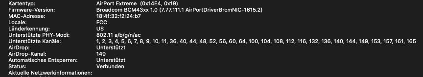

  • jboeren die Karte unterstützt laut Bild AC
    superrichie hast du dir mal die Mühe gemacht deine USB-Ports zu überprüfen? Ich musste meinen USB-Ports-Kext neumachen, beim Wechseln zu OC; dadurch ging mein Bluetooth nicht mehr, was bei mir aus derselben KArte liegt

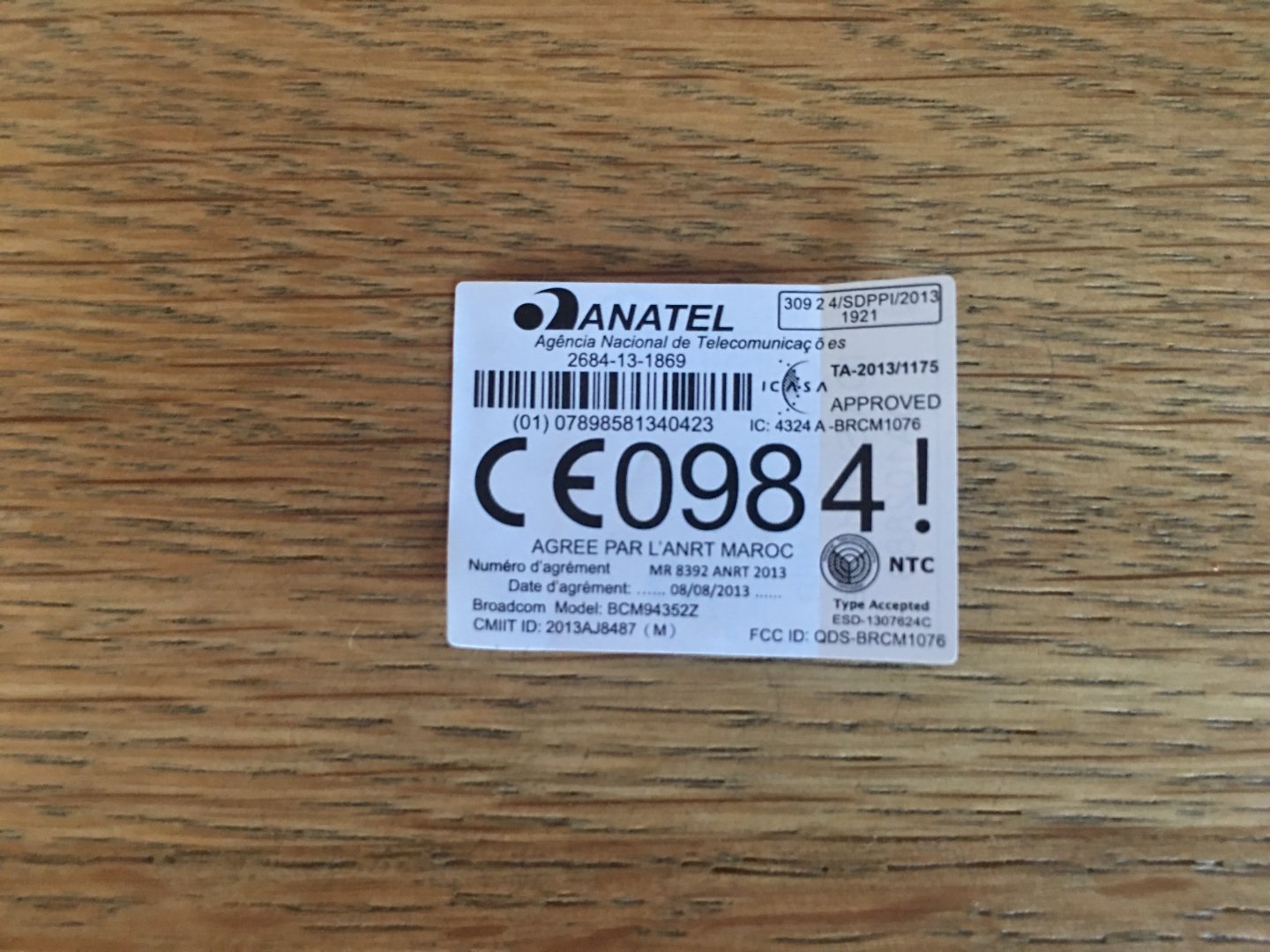

  • Es müsste sich doch um eine DW 1560 handeln oder? Diese läuft doch nicht nativ.
    Wenn es diese karte ist, gab es dazu schon einige threads.
  • Agrarfotograf: Die Kexte sind meines Wissens nach auf dem neuesten Stand. Oder gibt es da noch was was ich beachten muss?
    Locke: Bei der Wlan Karte handelt es sich um das Modell Broadcom BCM94352Z. Diese habe ich seinerzeit dank der Hilfe von grt hier aus dem Forum für Mojave und Catalina zum laufen gebracht. Ob diese Karte baugleich ist mit der DW 1560 kann ich nicht beurteilen.

  • Also entweder ihr verwechselt was oder deine angegebene Karte hat eine andere Bezeichnung.
    DW-1560 Broadcom BCM94352Z mit NGFF M.2 Schnittstelle

    Ich habe nochmal ein neues Bild meiner Karte gemacht...habe leider gestern das falsche Bild hochgeladen...sorry dafür.
