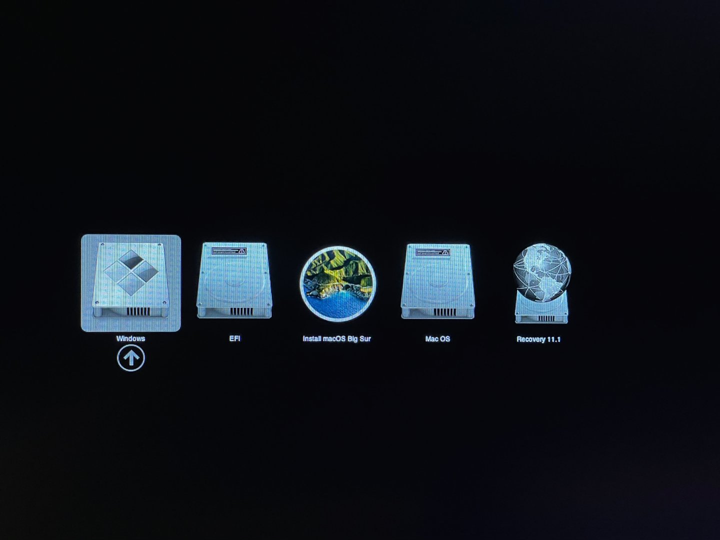

  • Sorry. Ich habe wohl gerade hier ein leicht mangelndes Verständnis, weil ich solche Sachen relativ selten mache :( Aber das Menü für den Picker öffnet sich doch gar nicht bei mir? Wie soll ich dann wenn ich von der Platte boote, dahin kommen? 😰
    edit: das sind die einzigen Einträge im Picker die bei mir immer Sichtbar sind
    final edit: irgendwie war die Partition "OpenCore" als main boot ausgewählt. Habe es wieder zu der eigentlichen Festplatte gewechselt, jetzt gehts wieder. Keine Ahnung wie das kommen konnte?

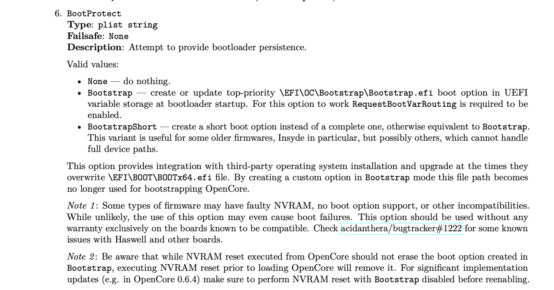

  • Der Eintrag Opencore erscheint im Bios Bootmenü wenn Bootstrap in der config aktiv ist. Einige Leute hatten damit schon Probleme und haben es deaktiviert. Ich auch. Such in der config nach Bootstrap. Ich glaube der Eintrag bleibt leer oder der Eintrag lautet none. 5T33Z0 karacho
    Ist auch ein Grund, warum ich die EFI auf den USB-Stick sichere und bei einem Update von Opencore auf der Platte arbeite und teste. Aber das kann jeder so machen wie es ihm beliebt.
  • Der Eintrag befindet sich unter Misc->Security->BootProtect. Dort None eintragen, reboot und NVRam Reset. Danach sollte der Eintrag 'OpenCore' im BIOS verschwunden sein.
    Gruß, karacho
  • Falls der OpenCore Eintrag danach noch nicht verschwunden sein sollte, unter Misc > Security > AllowNvramReset deaktivieren und stattdessen den Treiber "CleanNvram.efi" aus dem OpenCore Download nach OC > Tools kopieren, in die config einbinden (unter Misc > Tools) und danach NVRAM Reset durchführen.
