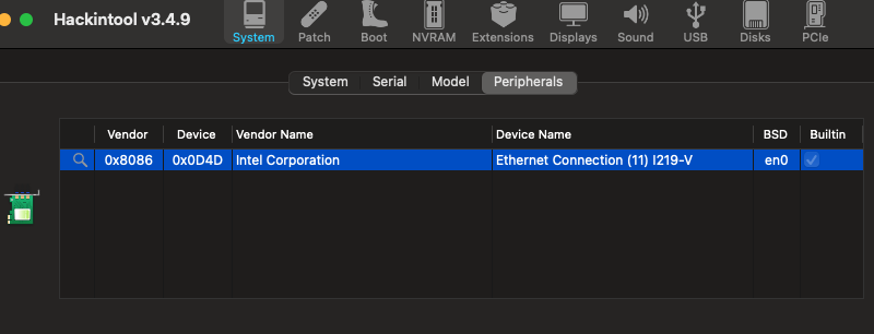

  • okay hab alles soweit durch. Was eine schöne aufgeräumte Ansicht im Efi-Ordner...
    2.5 Port wird erkannt. Bei jedem Neustart muss ich aber den von dir genannten Befehl neu ausführen, um die "en2" Schnittstelle aktiv zu setzen.
    Lässt sich das noch beheben? DSM2.

    julian91 wie war das bei dir mit deinem Ethernet 2.5 Port? Musstest du "sudo ifconfig en2 media 1000baseT mediaopt full-duplex" nur einmal als Befehl ausführen? Bekommt man das irgendwie hin das sich das beim Start automatisch regelt? Wenn ich den Befehl nicht ausführe, steht der genannte Port wie schon beschrieben auf inaktiv.
    Hat sonst jemand noch eine Idee?
  • ich hab das im netzwerkmanager fenster gemacht, manuall auf 1 Gbit gestellt und auf anwenden.
    KEIN SUPPORT PER PN!
  • Top danke dir, bin ich nicht darauf gekommen. Ich habe folgende Einstellung gesetzt, so funktioniert der Port auch bei Neustart.
  • Super, vielen Dank das klappt nun auch bei mir!
    Dein Switch hat nicht zufällig irgendwelche Green-Features aktiviert, wie EEE oder GreenEthernet? Ansonsten kannst du das auch über die GUI in den Netzwerksettings fix machen.
  • Ich habe es jetzt über den Netzwerkmanager gelöst siehe oben. BigHackintosh
