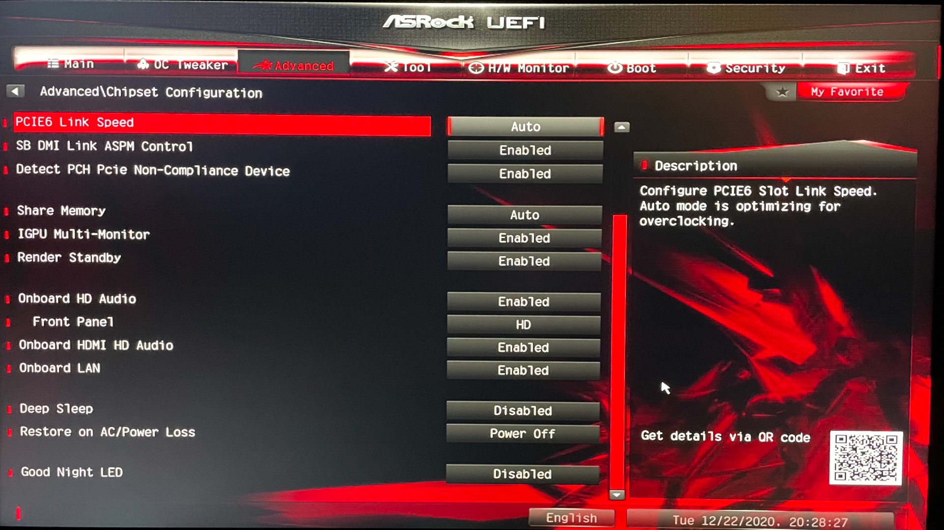

    Im Anhang sind meine aktuellen Einstellungen in macOS und im BIOS.
    Wake on LAN lässt sich leider bei mir nicht konfigurieren, hier liefert ASRock unter Windows zwei verschiedene Treiber, einen mit WoL und einen ohne. Der Rechner wacht aber auch trotz abgezogenem LAN Kabel auf.
  • Hmmm, sieht soweit gut aus. Letztlich bleibt noch das USB Mapping...
    GA-Z97N-WiFi / 4790K / RX580
