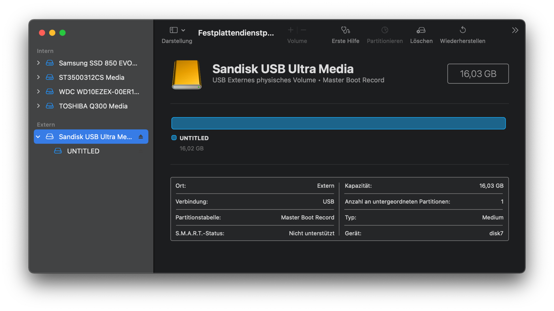

  • Es fehlt auf den Sticks die EFI-Partition mit dem Bootloader.
    Dein Stick ist scheinbar partitioniert mit MBR und mit FAT 32 formatiert.
    Im Root-Verzeichnis der Ordner EFI?
    So wie im Bild ist es richtig.

  • bluebyte das Verhalten scheint dann aber Board/Firmware abhängig zu sein. Mein Standard Test Bootstick ist ein Sandisk USB 2 Stick
    Fat32/MBR partitioniert und im Root hat er einen EFI Ordner (aktuell OpenCore) und damit kann ich hier alle Rechner starten (Z97, T430, Thinkpad Yoga S1) und als es noch ging (vor dem Corona Kram) auch diverse Rechner auf den Stammtischen. Also grundsätzlich sollte/muss das funktionieren insbesondere weil ja die EFI Partition in der GPT Logik auch nichts anderes ist als eine Fat32 Partition (MBR gibt es grundsätzlich bei GPT ebenfalls). Wichtig ist aber das der MBR leer ist damit das Board/die Firmware den als UEFI Bootmedium akzeptiert. Ich formatiere/partitioniere die Dinger mit dem Festplattendienstprogramm...
  • griven bei meinem neuen Z490 funktioniert das jetzt auch mit FAT32/MBR. Von dem Stick "Z490-EFI" kann ich starten.
    Beim Z77 funktionierte das nicht. Habe es damals ein paar mal versucht.
  • Merkwürdig aber wie gesagt offenbar Firmware abhängig. Was für ein Z77 Board war denn das (Hersteller? Ich kann in dem Bereich zumindest beim Z77-DS3H Rev 1.1 ebenfalls Erfolg vermelden gerade am Sonntag noch praktiziert OC 0.6.5)?
