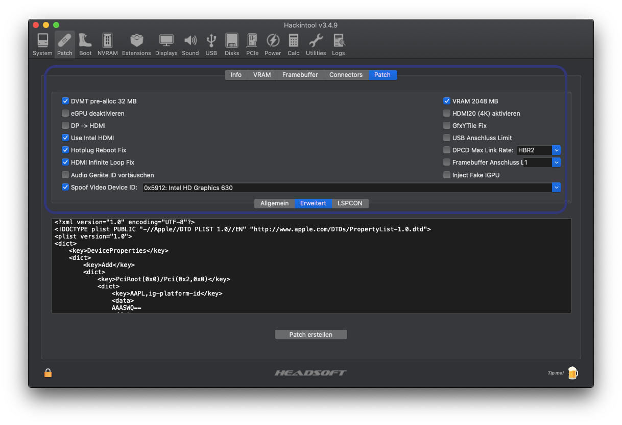

  • Vielen Dank erstmal. Mittlerweile läuft alles, nur wie aktiviere ich denn jetzt wieder die Grafikbeschleunigung? Habe bei Clover unter Graphics einen Haken bei InjectIntel gemacht aber es ändert sich nichts.

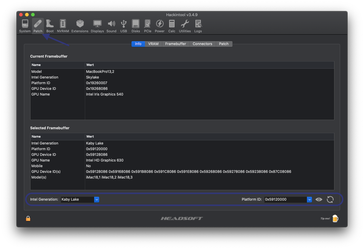

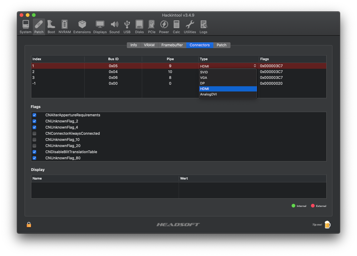

  • Habe bei Clover unter Graphics einen Haken bei InjectIntel gemacht
    Seit Mojave kann mann das nicht mehr so machen.
    Hier geht das weiter.
    Hast du schon das Hackintool runtergeladen ?
    Findest du hier im Forum oder auf GitHub .
    livebattle
    Hier ist der kleine Guide
    Versuche es ganz genau nach zu Klicken
  • Erstmal vielen Dank für die Ausführliche Anleitung. Habe alles Schritt für Schritt befolgt.
    Nur leider hat mein Bild jetzt einen ganz schrecklichen Pink Stich und Fenster werden nicht richtig dargestellt.
    Sprich ich verschiebe zb ein Fester aber dahinter kommt nicht mehr das Hintergrundbild zum Vorschein, sondern bleibt es einfach weiß oder das Bild des zuvor verschobenen Fensters bleibt einfach zurück.
    Er zeigt mir aber unter "Mein Mac" die richtige Grafikkarte an mit 2048MB RAM.
