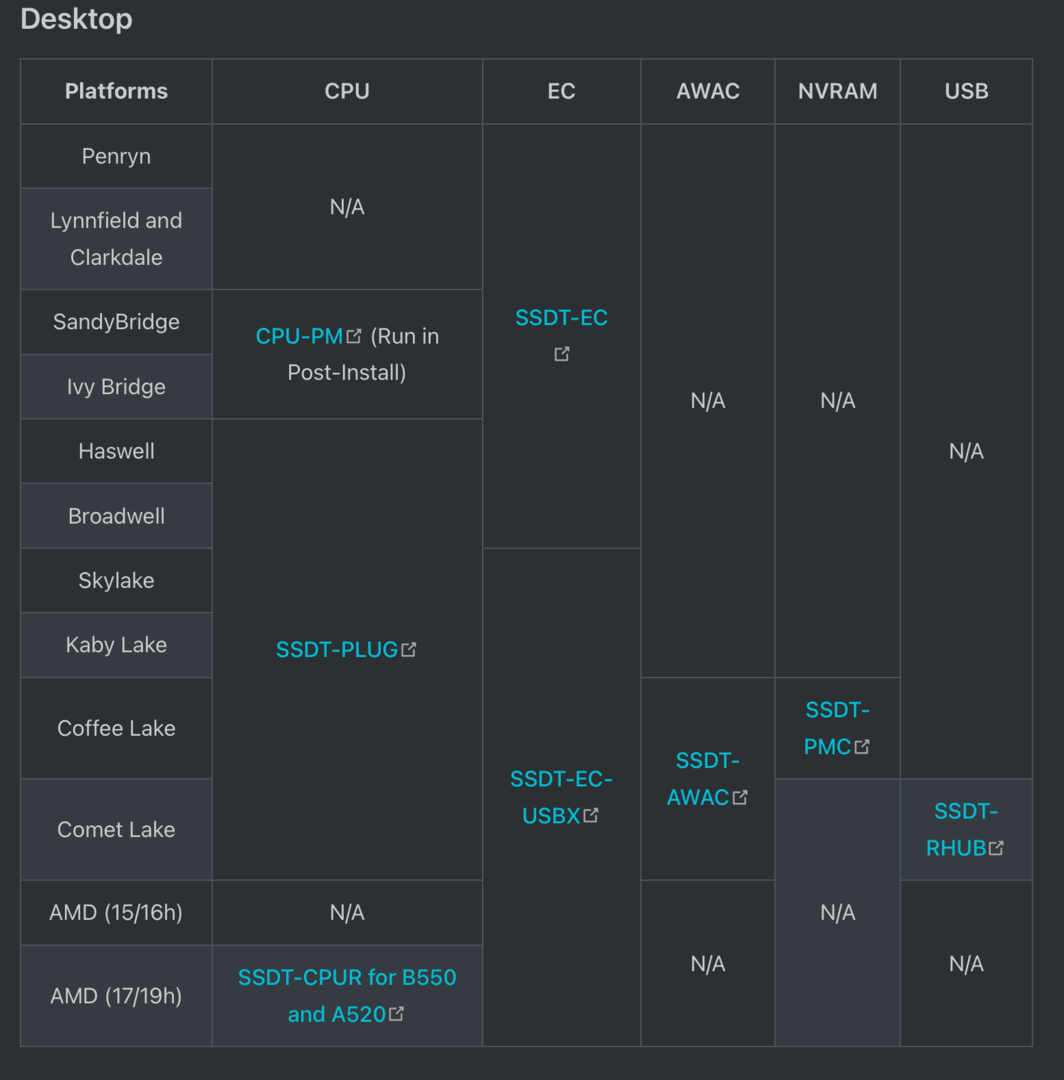

  • SSDTs mit dem Hackintool?? Das musst du mir zeigen. Hast du dir SSDTTime angeschaut? Hast du eine dsdt dump und magst du die hier hoch laden?
    Also der Reihe nach. Mit dem Hackintool lässt sich eine SSDT-EC-USBX.aml und eine SSDT-UIAC.aml exportieren. Diese werden auf dem Desktop abgelegt.
    Da ich die Haswell Plattform habe wird jedoch eine SSDT-EC.aml benötigt. Also habe ich die SSDT-EC-USBX.aml in SSDT-EC.aml umbenannt und eingebunden.
    Hmmm jetzt wird es so langsam! Kann ich diese vielleicht gar nicht hernehmen? :wallbash:
    Dann würde ich jetzt eine SSDT-EC über SSDTTime erstellen und das Mapping über die USBPorts.kext? Dann kann ich auch die USBinjekt löschen.
    Ist das korrekt?
    EDIT: Ich habe nun über SSDTTime eine SSDT-EC.aml erstellt. Diese und die SSDT-UIAC.aml vom Hackintool eingebunden. Per Hackintool werden die Ports
    weiterhin korrekt angezeigt. Ich hoffe das war nun korrekt!? Mein Ruhezustand Problem hat sich noch nicht behoben.

  • Grundsätzlich benötigst du für die Haswell-Architektur nur eine SSDT-PLUG und eine SSDT-EC.

  • Warum schaust du dir im Dortania Guide nicht an, welche SSDTs für deine Platform nötig sind? Ich würde dir auch vorschlagen vom Hackintool die usb Kext zu nehmen anstelle der anderen Optionen.
    user-michi würde ich auch vorschlagen. Dort ist auch sehr ausführlich beschrieben, welche "renames" du benötigst. GUIDE

  • Das lässt mir alles keine Ruhe mehr. Habe weiter gewerkelt...
    1. Ich habe nun nur noch eine SSDT-PLUG.aml und SSDT-EC.aml. Beide mit SSDTTime aus der DSDT dump (siehe Anhang) erstellt.
    2. Rename benötige ich laut dem GUIDE gar keine. Habe das wie beschrieben überprüft.
