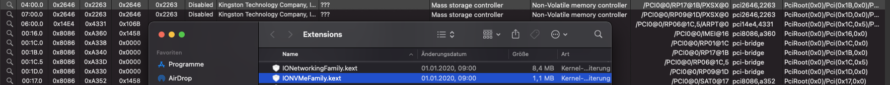

Karte: ??? non-Volatile memory controller
  • Guten Morgen Community!
    Ich habe heute via Hackintool im Bereich PCI zwei Karten mit Namen ??? entdeckt.
    Hat jemand eine Antwort auf die Frage: "Warum werden dort 3 Fragezeichen angezeigt?"

  • Das liegt daran, dass für diese Geräte noch kein Name im zentralen PCI-ID-Register hinterlegt ist.
    Das hatte ich zum Start der AMD 5700XT auch.
    Dort werden vier PCI-Devices identifiziert (Display controller, Audio device und 2x PCI bridges).
    Die beiden Bridges wurden für mehrere Wochen als die "???" angezeigt.
    Du kannst im Hintergrund die PCI-ID-Daten für da HackinTool aktualisieren:
    Wenn es dann Neuigkeiten gibt, werden die "???" durch passenden Text ersetzt.
    In Bezug auf deine Kingston NVMe's sollte dort jeweils "A2000 NVMe SSD" stehen.
    Quelle: https://pci-ids.ucw.cz/read/PC/2646/2263

    Ich habe mir aus dem Hackintool die DeviceProperties exportiert und in OpenCore eingebunden.
    Dort habe ich vorerst die Bezeichnung "???" der beiden Karten durch den Eintrag "A2000 NVMe SSD" ersetzt.
    (zu ermitteln unter >> pci-ids.ucw.cz)
    Damit sehe ich nach einem Neustart nun in den SystemInfos des Mac die lesbare und zuordenbare Bezeichnung.
