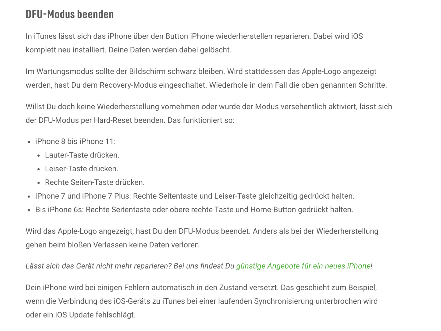

  • special_b ,
    ich wuerde erst mal probieren, das Iphone komplett leer laufen zu lassen, soll heissen, der Akku sollte komplett leer sein, und das Iphone sollte sich abschalten.
    Danach mit dem Ladekabel verbinden, und schauen was passiert. Ist es danach immer noch im DFU-Modus, dann einfach nochmals die nachfolgende Tastenkombination verwenden, siehe auch den Beitrag von karacho :
    Kurz lauter Taste, dann kurz leiser Taste, und dann rechte Seitentaste druecken, und gedrueckt halten bis das Iphone neu startet.

    Das alte SE hat keinen seitlichen Button, aber wenn ich kurz Lauter, Leiser und dann den oberen drücke geht das iPhone aus und das wars. Es geht danach nicht mehr wieder ein, bis ich den Knopf erneut drücke. Dann geht es wieder in den DFU Modus.

  • Bedenke, dass der Zugriff auf die Daten, wenn überhaupt, nur von einem Gerät aus, welches zuvor als vertrauenswürdig deklariert wurde, möglich ist.
    Hast du auch schon Reiboot von Tenorshare ausprobiert? Die Free-Version soll das "Stuck in DFU-Mode" Problem lösen können.

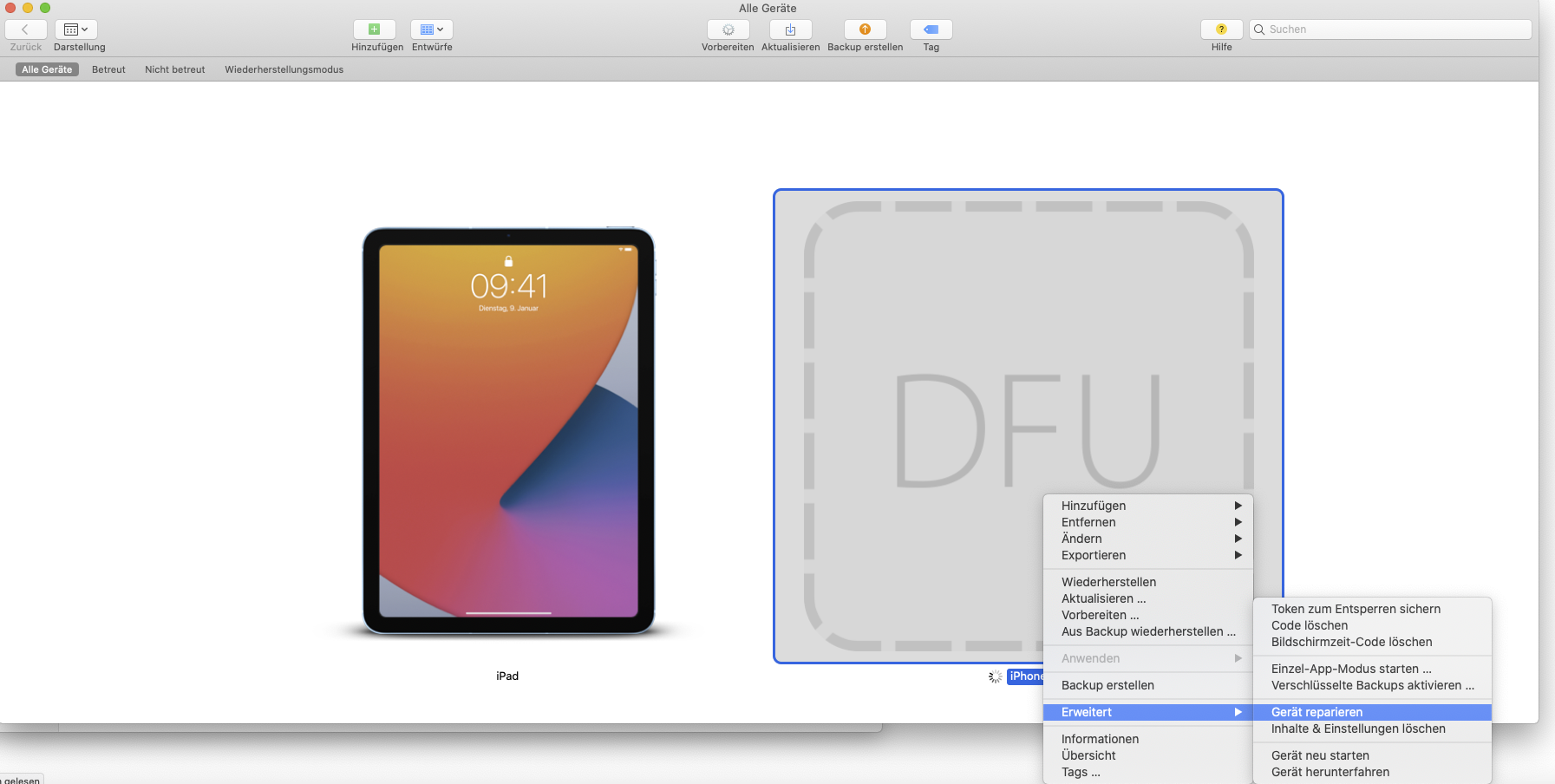

  • nimmst du Apple Configurator 2 mal bitte. Lass den ganzen Schrott an Apps. Die können auch nicht mehr als die hauseigenen kostenlosen Programme. Auch ein IPHONE SE was ich genauso prepariert habe wie du beschrieben hast. Damit kriegst du garantiert dein Neustart irgendwie hin. und hier mal ein Lösungsansatz um dein Iphone als Datenträger zu mounten und dort auf die Daten zu zu greifen: Fuse.   Alternativ ist der Zugriff auch per PuttY möglich. Da solltest du aber wissen was du da machst.
