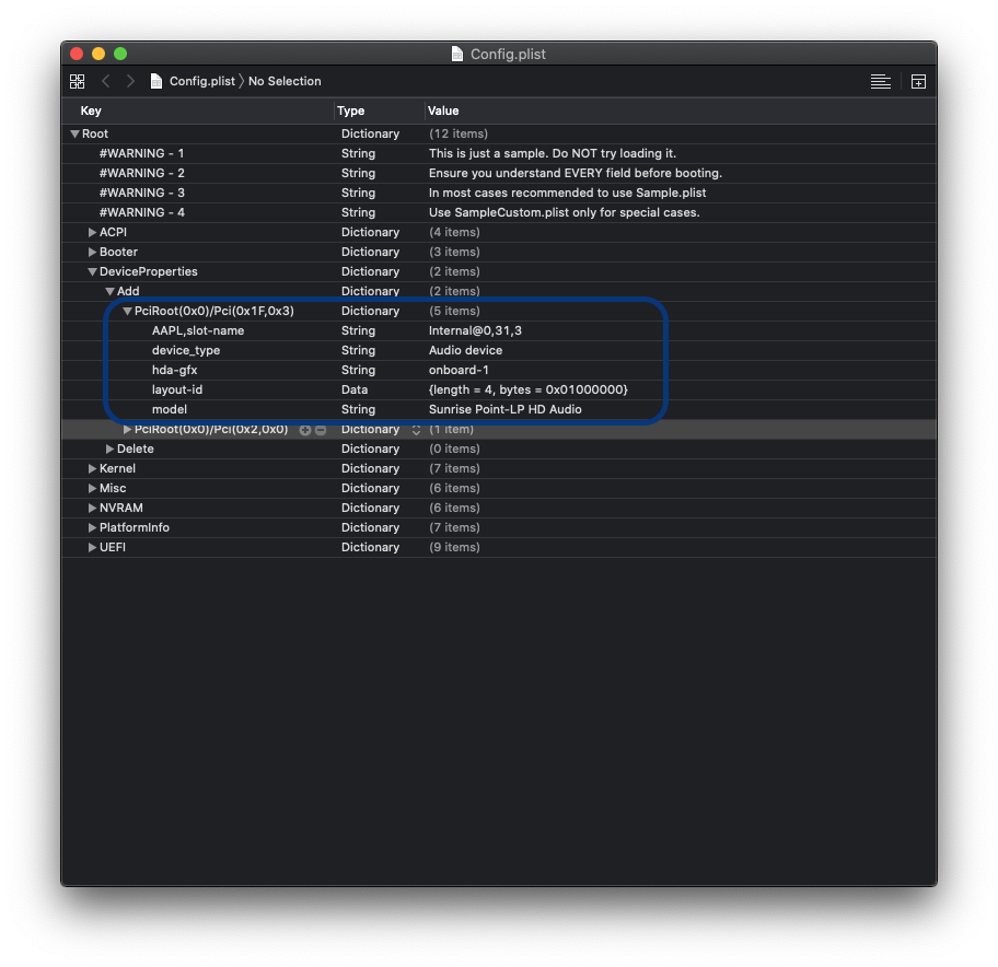

  • Kannst du mal auf PCIe klicken und ganz unten rechts auf Exportieren klicken und die Sachen hier hochladen .
  • Einmal der Export und echt vielen dank für die Hilfe.

  • Hier ist die Lösung damit sollte es Funktionieren .
  • So hab ich es jetzt mal eingestellt und boote mal durch.
    Danke schonmal für die Mühe
    Update: leider keinen Erfolg, muss ich noch irgendwas beachten?
    Update02: Ich hab es hinbekommen und zwar mit den bootargs alcid=3
    Jetzt fehlt nur noch maus und Tastatur.
    Danke Nochmal:danke2::danke2::danke2:
