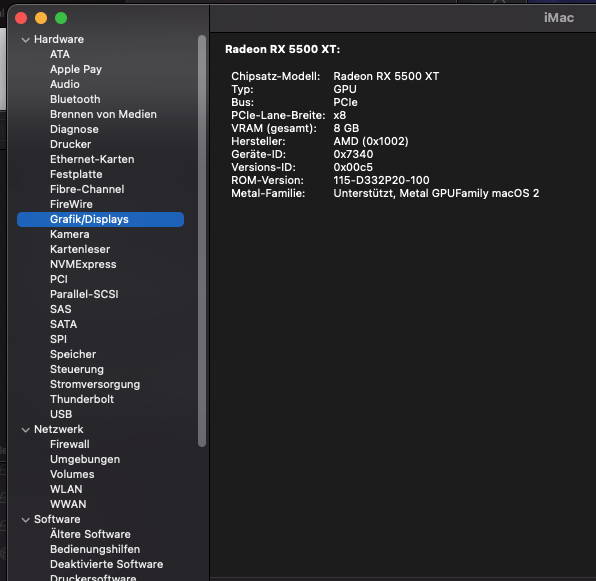

    ich bin gerade dabei meinen ersten Hackintosh zu konfigurieren und habe mich am Build von SchmockLord orientiert. Die interne Grafikkarte funktioniert und die Soundkarte läuft auch. Allerdings habe ich Probleme mit der externen Grafikkarte (Asus Radeon 5500 XT). Diese wird zwar vom System erkannt, aber das Display bleibt schwarz. Ich habe sowohl HDMI als auch Displayport probiert.

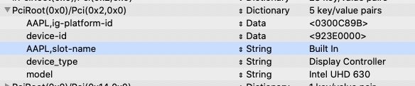

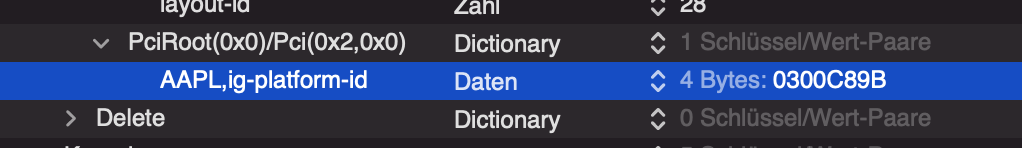

  • Wie kannst du ein Bild bekommen, wenn die iGPU mit der AAPL,ig-platform-id 0300C89B läuft?
    Im Bios muss die GPU als primäres Ausgabegerät eingestellt werden.

    ich hab deinen Vorschlag genommen und noch die ganzen Framepuffer settings raus und mit diesen Settings gings jetzt.
    Danke! :)
