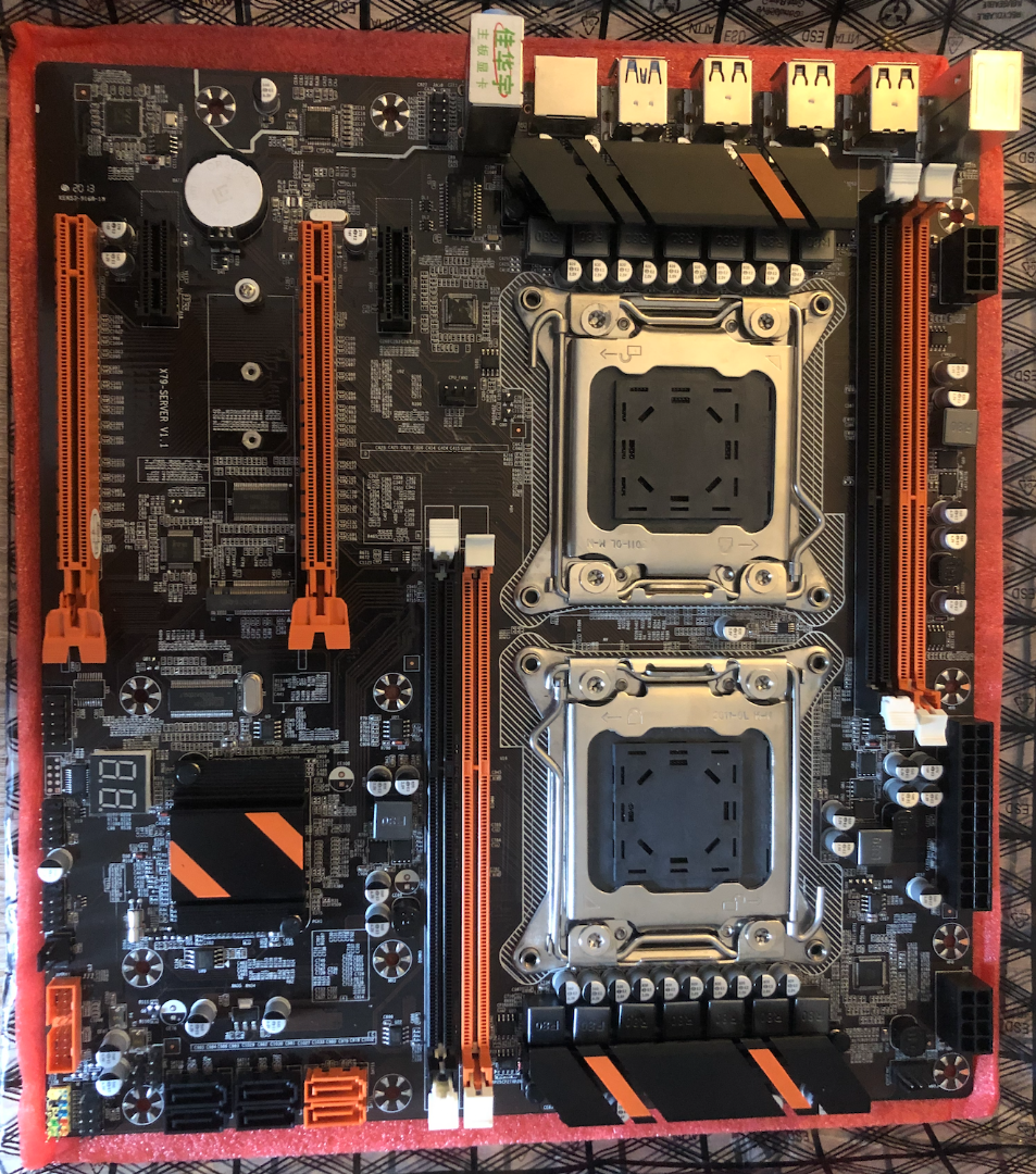

    Hier das System:
    Board: Huananzi x79 Server V1 (C602 Dual CPU Chipsatz)
    CPU: INTEL E5-2680 8 Core 2,8 GHz (TurboBoost auf max 3,5 GHz)
    RAM: 32GB Reg. EEC
    Grafikkarte: AMD Radeon VII 16GB
    SSD: Micron SSD 128 GB

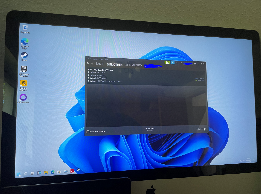

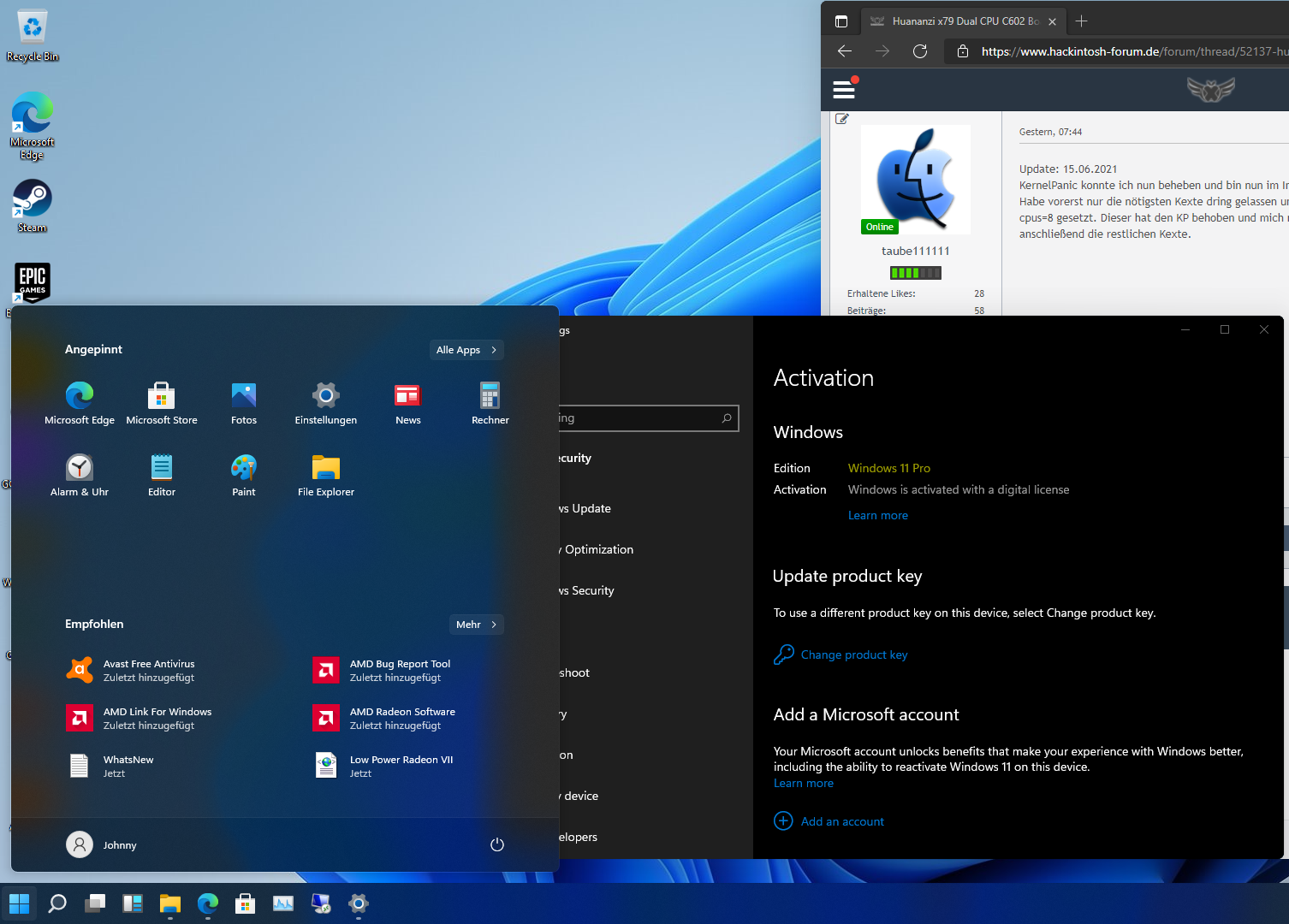

    OS: macOS Monterey 12.0 DevBeta2/ Windows 11 auf einer zweiten SSD).

    Hier ist ein Bild des Boards:

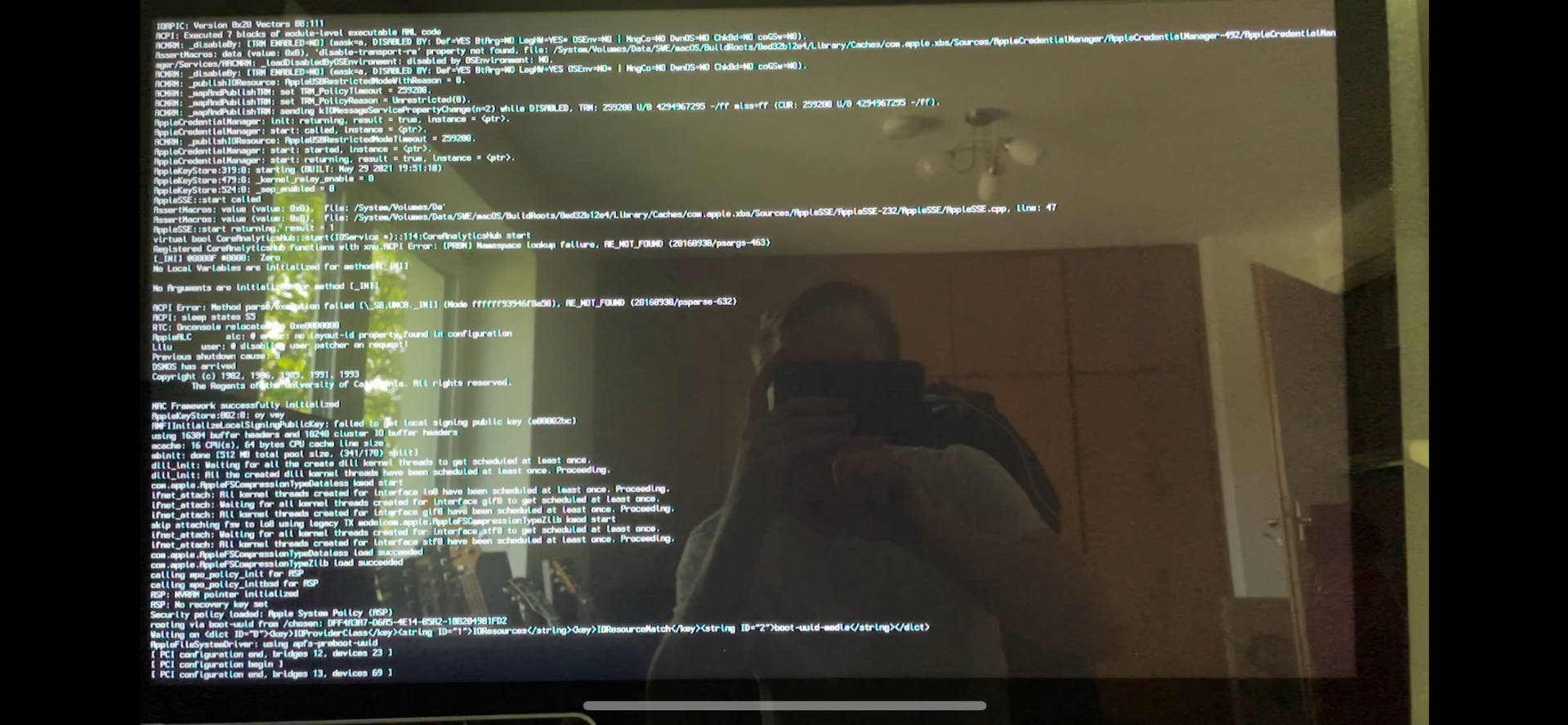

    KernelPanic konnte ich nun beheben und bin nun im Installer.
    Habe vorerst nur die nötigsten Kexte dring gelassen und zusätzlich den BootArg:
    cpus=8 gesetzt. Dieser hat den KP partikular behoben und mich Monterey installieren lassen.
