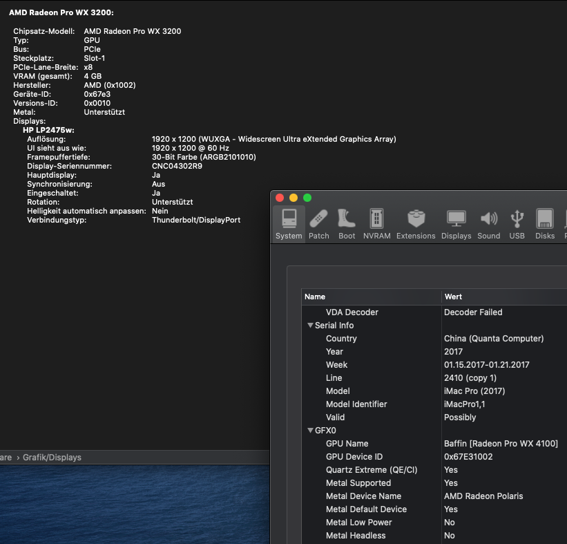

  • LetsGo
    habe auch gerade oben in der Ecke von seinem Hackintool gesehen HDA Decoder failed.
    Fasse die Einstellungen doch einmal als Text zusammen für alle hier ;-)
    Danke !
  • Geekbech 5 Metal Score: 17935
    Ich lade mal VidepProc, setzte das Arg und boote neu. Ich müsste mal überlegen, ob eine Baffin RX 550 (67ff) eventuell einen Unterschied macht.
    Edit: mit Boot Arg nun auch H264/HEVC Hardware Encoding. Danke!!!!! <3<3<3
