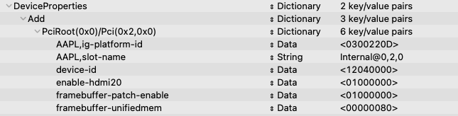

    hat jemand von Euch schon die Intel-IGPU HD4600 zu einer Ausgabe mit 4K-Auflösung überreden können?
    System HP Elitedesk 800 G1 USDT mit i5-4690S
    BigSur 11.2 beta
    OC 0.65 Nighty mit aktuellen Kexten
    DeviceProperties wie folgt:
    Ausgabe über DisplayPort, ich habe den Ausgang auch schon mal auf HDMI geändert - ohne Erfolg:
    auf meinem 4K-Bildschirm kommt immer nur 2K an - Kabel ist ok.
    Thomas

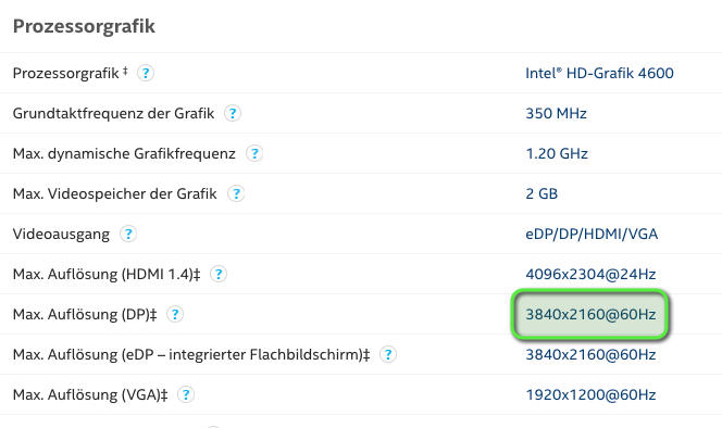

  • 4K in Pixel = 3840x2160
    und die 4600 kann das über DP auch bei 60Hz.
    Quelle: https://ark.intel.com/content/…-ghz.html#tab-blade-1-0-4
  • Hardwareseitig sollte es also kein Problem sein.
    Lässt sich das Problem dann über andere DeviceProperties lösen?

  • Ich hatte das auch schon thematisiert und zur Zeit läuft die HD4600 über DP 4K 60Hz nicht unter BigSur, unter Catalina klappt's
  • joda999 Wie sind denn Deine Einstellungen unter Catalina?
  • joda999 Danke Dir!:danke2:
    Edit: mit den Eisntellungen aus Deinem Thread läuft 4K mit 30hz
    Edit_2: Mit diesen Einstellungen kommt man auch zu 4k@60hz, allerdings gibt es in einigen Programmen dann Probleme mit der Darstellung (z.B. Teams, WhatsappWeb, Cryptomator, Authy) Das kann evtl. auch am Zusammenspiel mit der Beta2 von BigSur liegen
