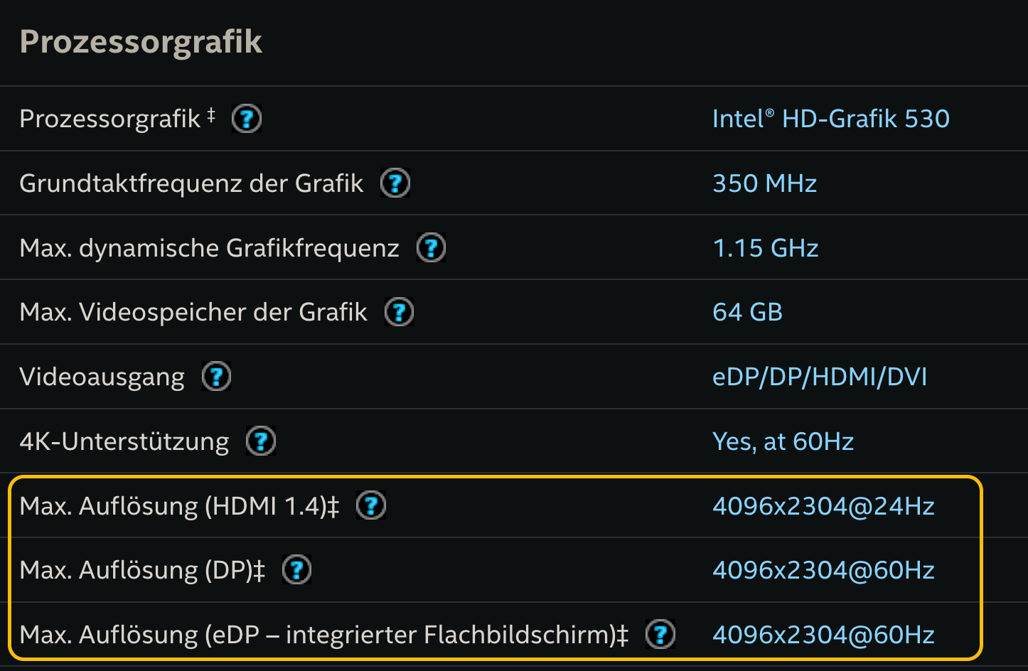

  • g-force kannst du bitte noch ein paar Spezifikationen dazu geben ? :)
    Sitzabstand zum Monitor, Preis, bildwiederholrate, etc?

    kiu77 deine Aussagen bezüglich der 60fps mit hdmi 1.4 bezieht sich auf 4K richtig? Denn hdmi 1.4 kann sehr wohl 60 und sogar 120hz darstellen, doch bei einer Auflösung von Full Hd.
  • Dein HDMI Ausgang schafft nur 24hz @ 4k, was dann wirklich keinen Spass macht.
    4k würde ich dir dennoch schwer empfehlen, da du dann auch schön felxibel alles skalieren kannst. Du würdest dann wohl doch noch eine Grafikkarte brauchen.

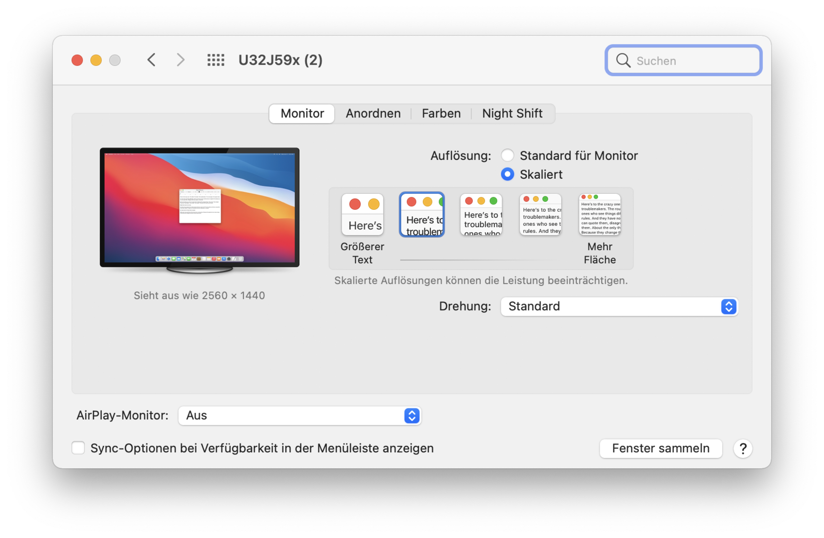

    Ergänzung: Ich fahre mittlerweile mein 43 Zoll LG 4K Display mit einer Retina Auflösung 3.200 x 1.800, was einer Pixeldichte (ppi) von ca 85 entspricht. Das ist sehr schonend für ältere Augen. Diese Auflösung ist vergleichbar mit der "größerer Text 1" Einstellung in den Systemeinstellungen beim iMac 27 (2.048 x 1.152) und dem iMac 21,5 (1.680 x 945).

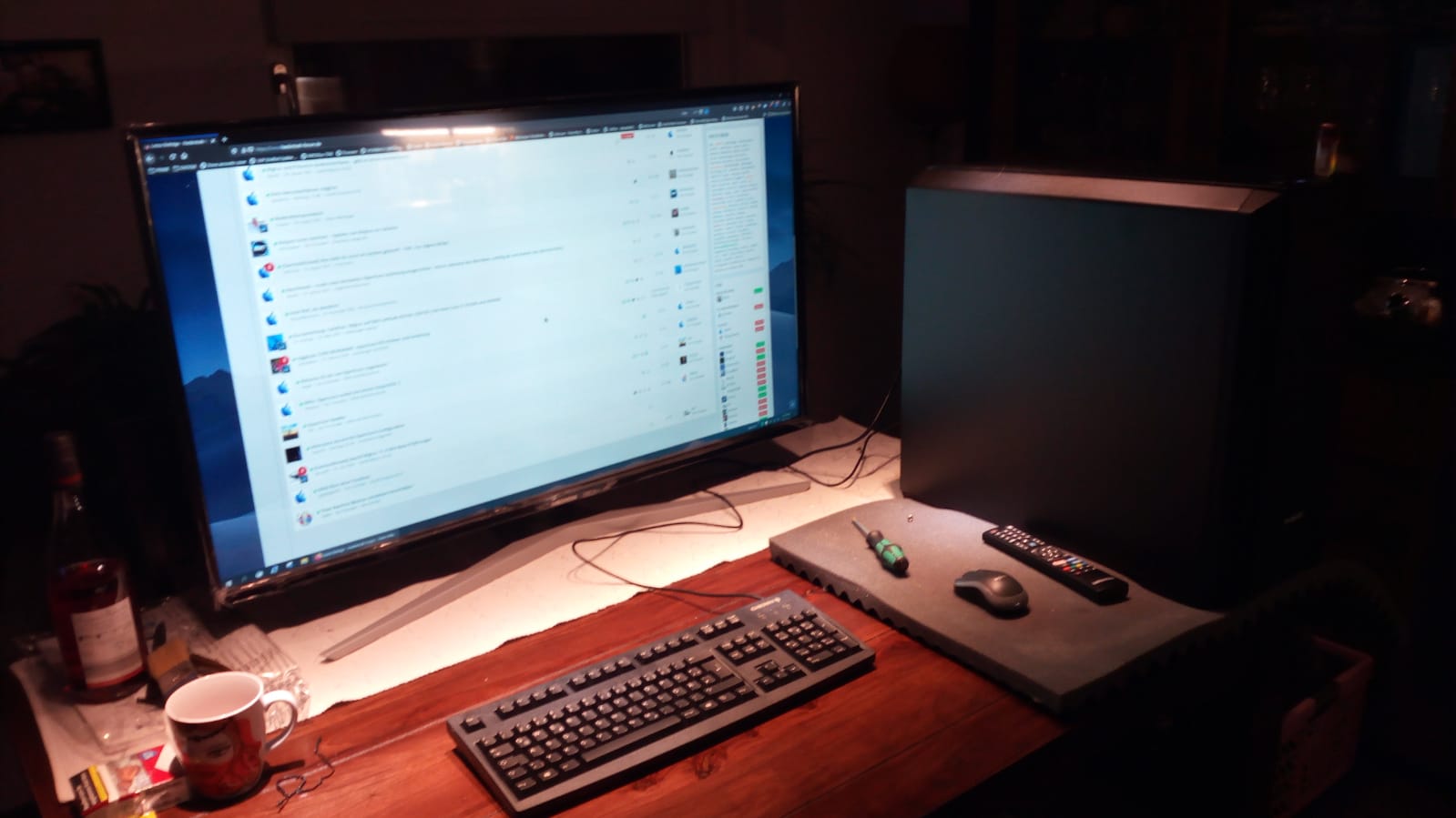

  • Die Auflösung fehlt ja noch...
    Es ist ein Medion UHD mit 43 Zoll geworden, ich bin echt zufrieden:
  • Ergänzung: Ich fahre mittlerweile mein 43 Zoll LG 4K Display mit einer Retina Auflösung 3.200 x 1.800, was einer Pixeldichte (ppi) von ca 85 entspricht. Das ist sehr schonend für ältere Augen.
    Ich denke, das ist ein Denkfehler. Diese Einstellung führt zu unscharfer Darstellung, denn die nativer Auflösung ist viel zu grob dafür. Besser ist es, bei 43" und 4K auch die native 4K-Auflösung zu verwenden und mögklichst die Menüschrift etc. größer zu machen. Ich fahre z.B. bei Word dann mit einer Einstellung von 150%, also scharf gerenderte Schrift, aber eben etwas größer, so dass sie gut lesbar ist.

  • Erster Probelauf in der neuen Musikwerkstatt:
  • Unser Betriebssystem hat genau für solche Sachen die Monitor-Einstellung. Da wird die volle Auflösung genutzt, aber die Größe skaliert. 4k auf nem 24er Monitor kann ja sonst keine Sau lesen..
    Ich stelle die Monitore bei voller Auflösung der Schrift dann eben so ein, dass ich sie gut lesen kann. Der große 49er Fernseher hat ne Full-HD-Skalierung im Wohnzimmer, der Arbeitsmonitor ist bei 2560 x 1440, weil der eben direkt vor meiner Nase sitzt..
