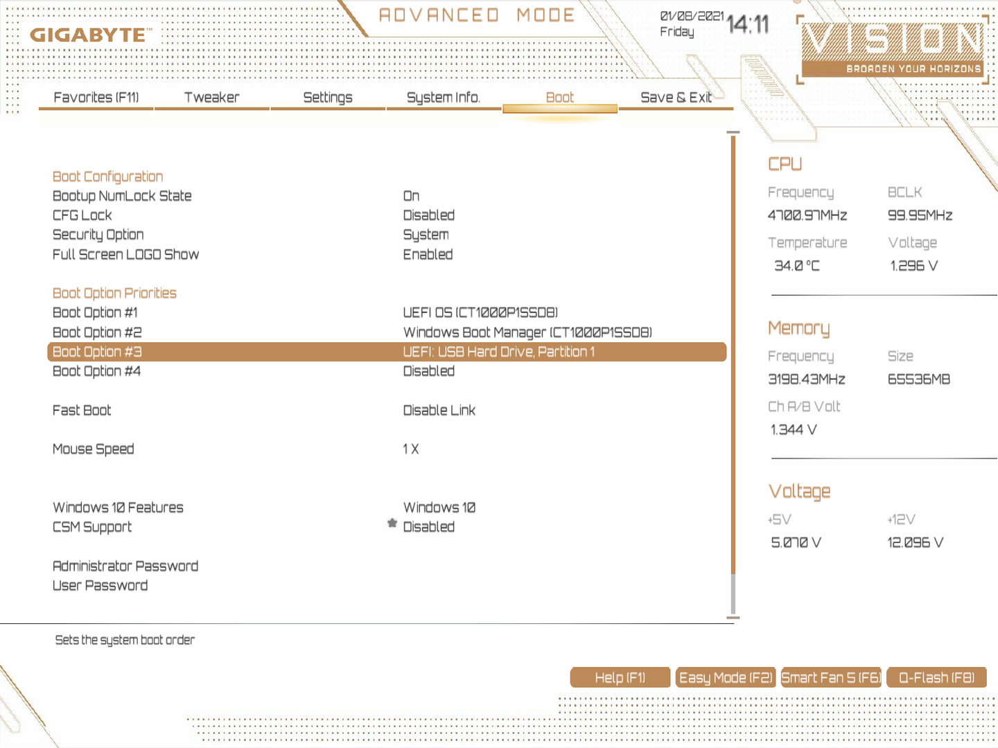

  • Du kannst ja mal Screenshots von deinem BIOS machen.
  • g-force
    ja danke...es liegt am Bios...

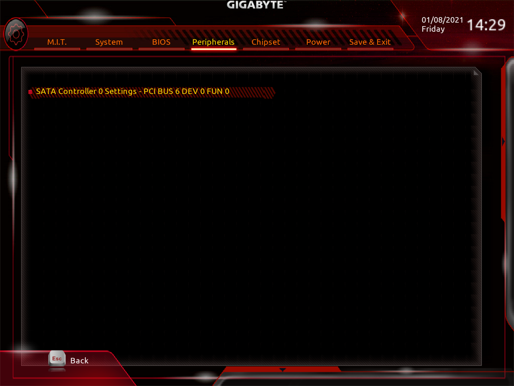

  • sokrates bei Boards von Gigabyte man kann Fotos vom Bildschirm machen.
    Dazu musst du ein Speichermedium mit FAT32 anstecken. Entweder USB-Stick
    oder externe Platte. Auf Bild 2 ist mein Bootstick. Der ist komplett FAT32.
    Taste F12
  • Hallo an alle,
    was auch auch noch gemacht habe ist ein CMOS Reset
    und Nvram Reset in Clover....
    thanks

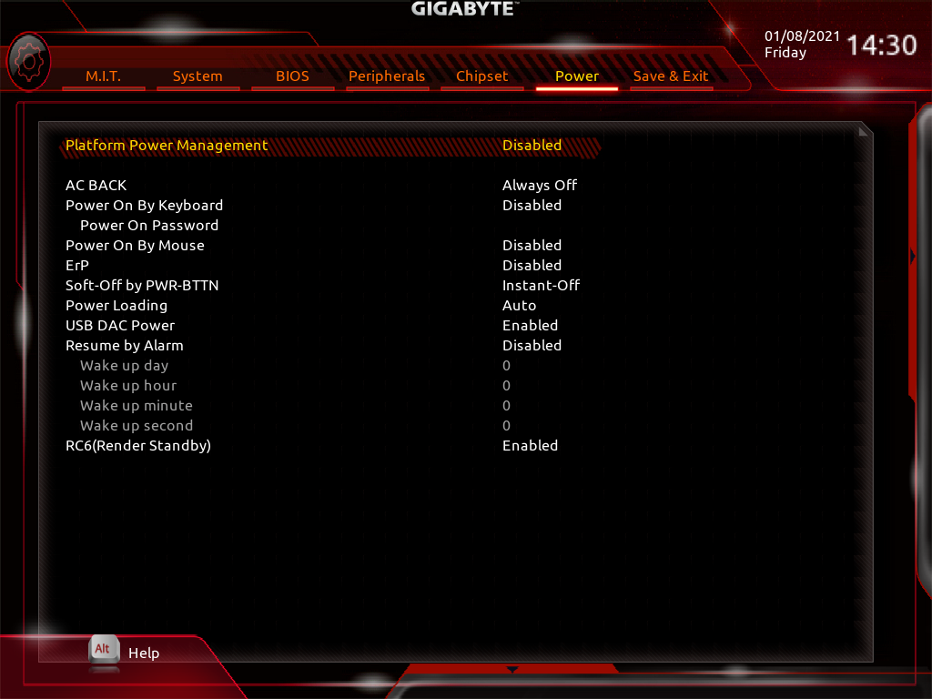

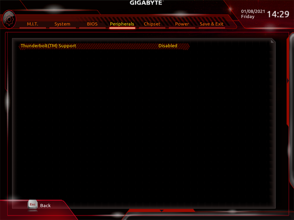

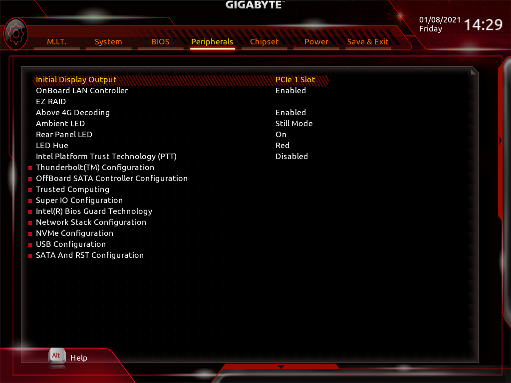

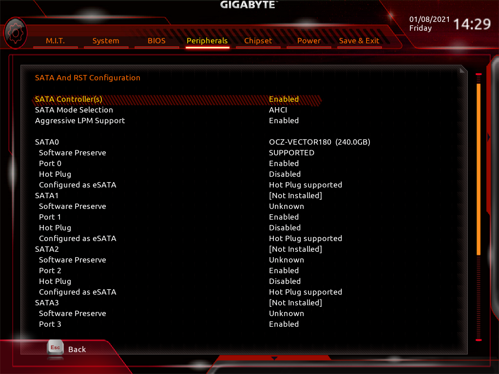

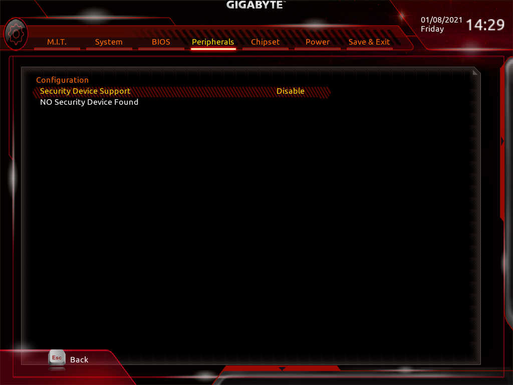

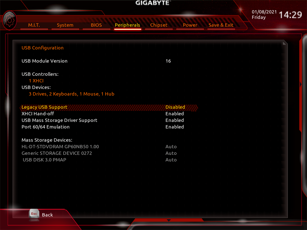

    ich habe Photos gemacht
  • sokrates
    Hast du Dualboot? Eventuell den Schnellstart in Windows aktiviert. Nicht gut!!!!
    Aggressive LPM-Support ist für die Stromsparfunktion zuständig.
