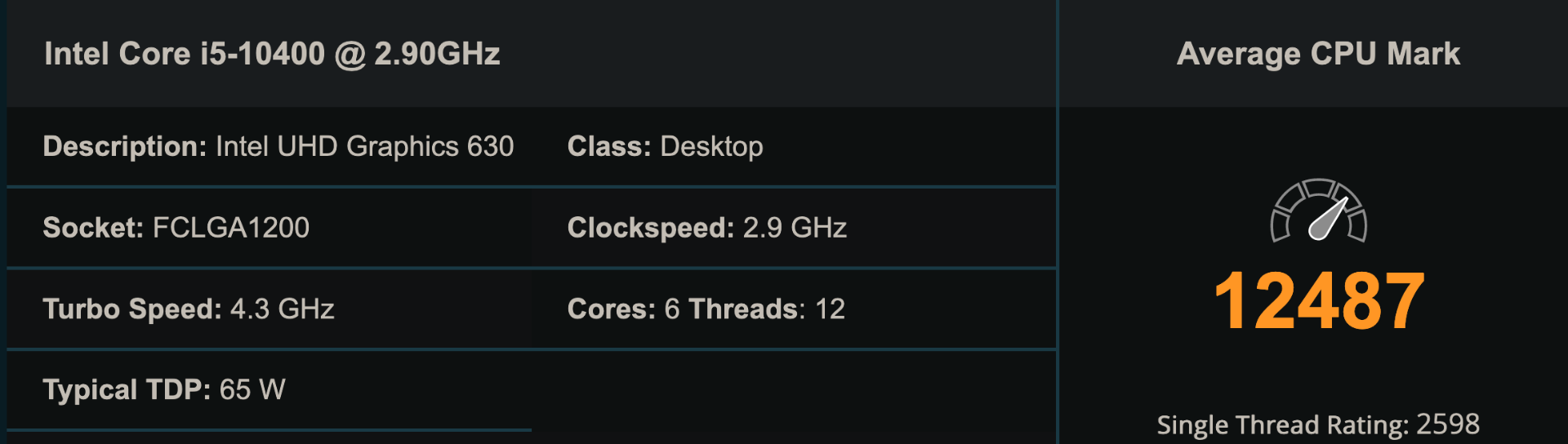

Ich kann dir leider nicht sagen wie teuer die Variante sein könnte die du erwähnt hast, aber aus Interesse hab ich mal geschaut wie performant die CPU ist und da ist mit aufgefallen, dass sie mit 140W TDP ganz schön energiehungrig ist. Der neue, günstige i5 10400 hat gleiche Anzahl an cores/thread und nur 65W TDP plus mehr Leistung.
bei Passmark geschaut.
