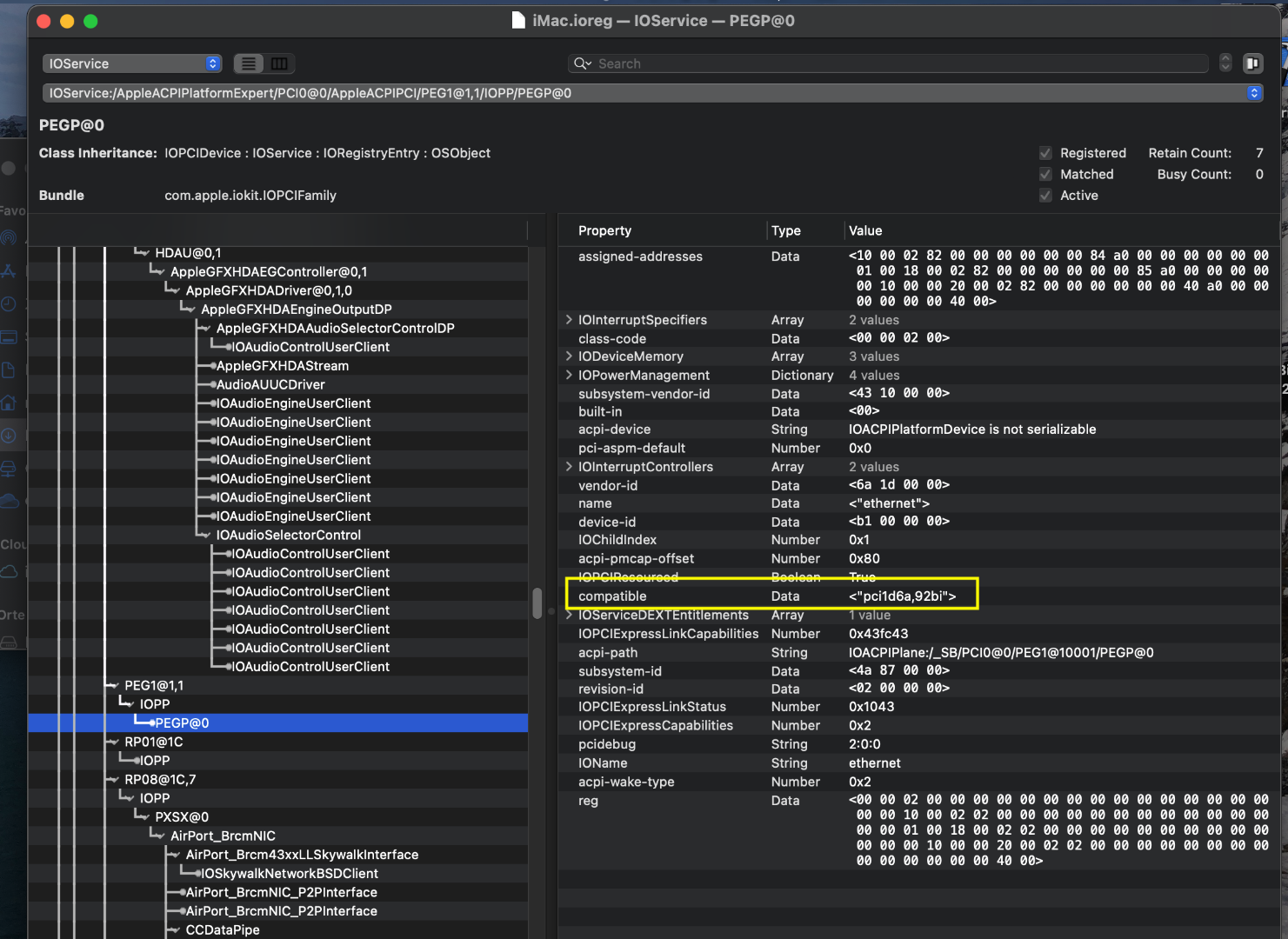

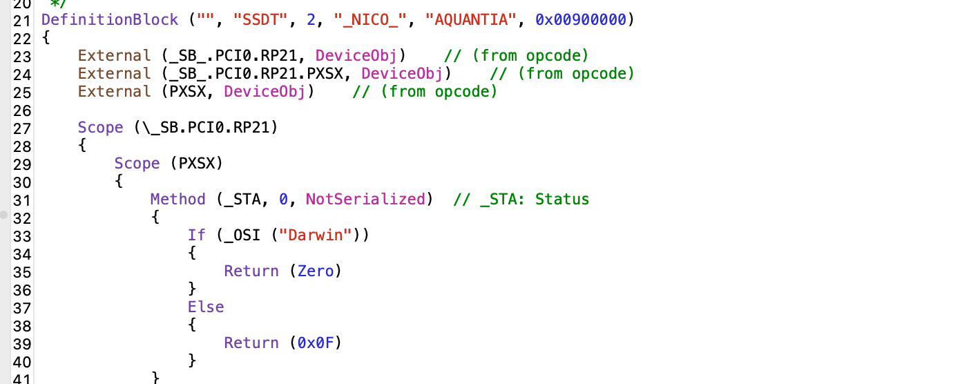

Habe gesehen, bei dir im Screenshot war zu sehen unter PCI, "Slot-5,,,,,,". Das habe ich mal "repariert", sollte nun korrekt "Slot-5" anzeigen. In der SSDT war für für diese Bezeichnung die "Buffer-Länge" falsch.
Mit deinem eigentlichen Problem wird das nichts weiter zu tun haben …
Dann eventuell ein Formatierungsfehler in der config.plist?
Danke dir! Das hat funktioniert. Wird nun korrekt angezeigt.
Aber das Problem löst es leider nicht.

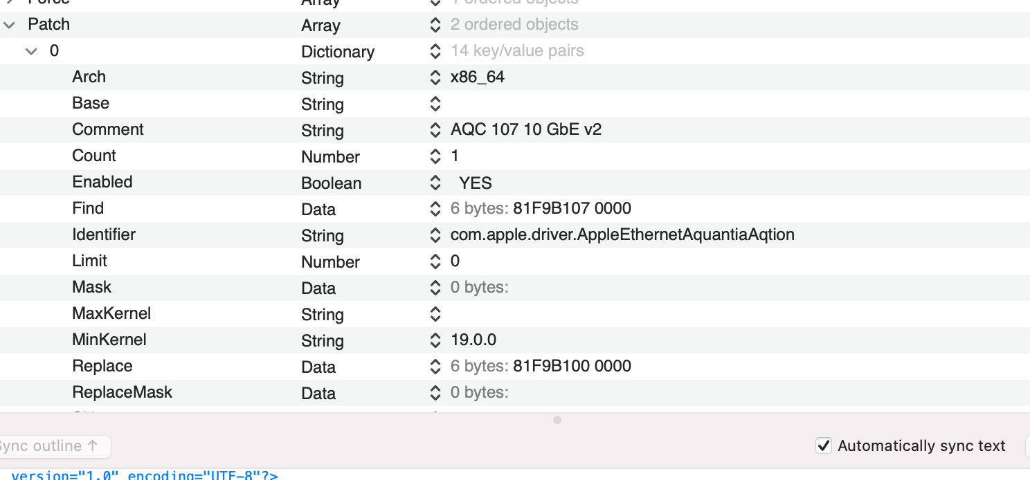

Mein Inhalt ist 1:1 identisch hierzu.
Habe es auch nochmal kopiert.

SSDT und Kext Patches sind eingetragen.
81F9B107 0000 -> 81F9B100 0000
0F84C002 0000 -> 660F1F44 0000

Ich habe auch bereits verschiedene weitere Patches probiert:
41C70424 00000000 E9 -> 41C70424 01000000 E9
41C74500 0000E9 -> 41C74500 0100E9

Ich habe jetzt schon mehrere SSDTs mit den passenden Daten gefüllt und getestet.
Leider ohne Erfolg.
Mit dem "Original" von apfelnico sieht es so aus (pci-bridge und ethernet, kein Eintrag unter PCI):
Mit der SSDT von einem X570 User auf Github sieht es aus, wie in meinem vorherigen Post beschrieben (Device ID spoofed korrekt B1 07 + Eintrag PCI).
Der Treiber lädt jedoch trotzdem nicht.
