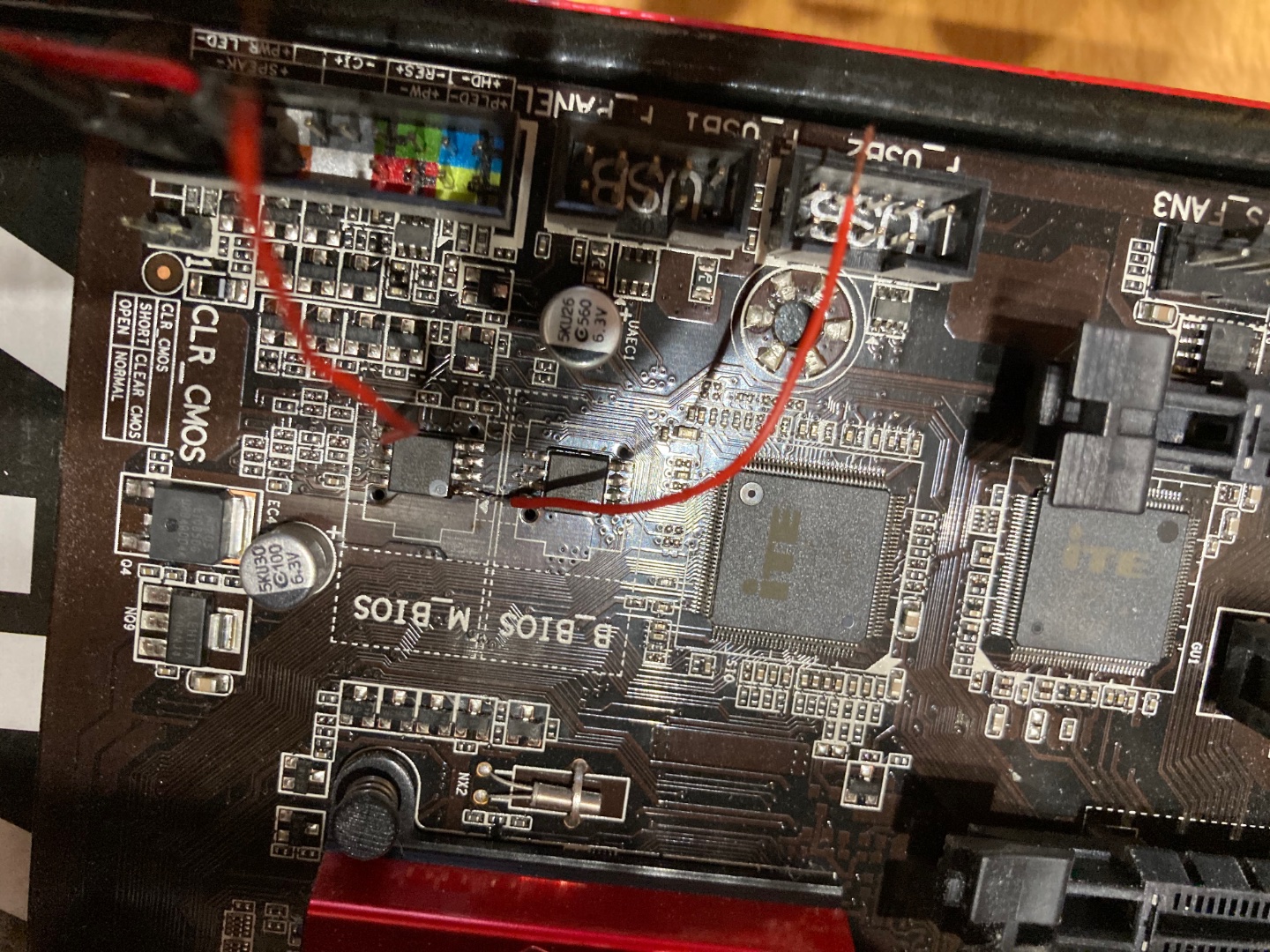

    Es gibt zwei Möglichkeiten: der Flash-Set oder bei vorhandenen Lötfähigkeiten eine Drahbrücke, die den Backup-Flash aktiviert.
    Lies Dich mal hier ein, damit Du eine Idee bekommst, was ansteht: Das große Sterben der Gen-8/Gen-9-Mainboards??
    nobby
    Methode 1 & 2 funktionieren (fast) nie - Methode 3 ist die Brücke.

    Meinst du mit Brücke löten Methode 4 aus dem link?

  • imox Ich hatte "den Spaß" vor ca. 3 Monaten mit meinem Gigabyte GA-Z97X-UD3H es war so wie bei den meisten Leidgeplagten Usern mit diesem Problem. Wie LuckyOldMan schon schrieb hat irgendwann nur mehr die Methode 3 geholfen. Also Kurzschließen.
    Da ich zwar etwas Löterfahrung hatte aber zu Faul und zu aufgewühlt war mühsam an dem kleinen Chip "herum" zu löten habe ich eine spitze Pinzette genommen und an den richtigen Pins angehalten - dadurch die Pinzette sehr spitz war hatte ich eigentlich einen "guten Halt" und könnt mit der anderen Hand den Computer aufdrehen, nach kurzer Zeit kam glaube ich ein piep da hatte ich die Pinzette angehoben und den Quasi Kurzschluss aufgehoben. Dannnach sah ich zwar wieder etwas und konnte das Bios neu Flashen. Ich musste aber 2x Flashen, es gibt für mein Board das F9 Bios und ein F10b. Nach dem "Experiment" hatte ich das F9 wieder am Main Chip das aber nicht "sauber" lief aber soweit das ich wie gesagt neu Flashen konnte, im Endeffekt Flashte ich dann beim 2. Mal das F10b und seither geht wieder alles wie es soll ! Und ja ich verwende auch OpenCore und bis dahin machte ich auch wegen jeder kleinen Änderung einen NVRAM reset bzw. ging ins Bios.

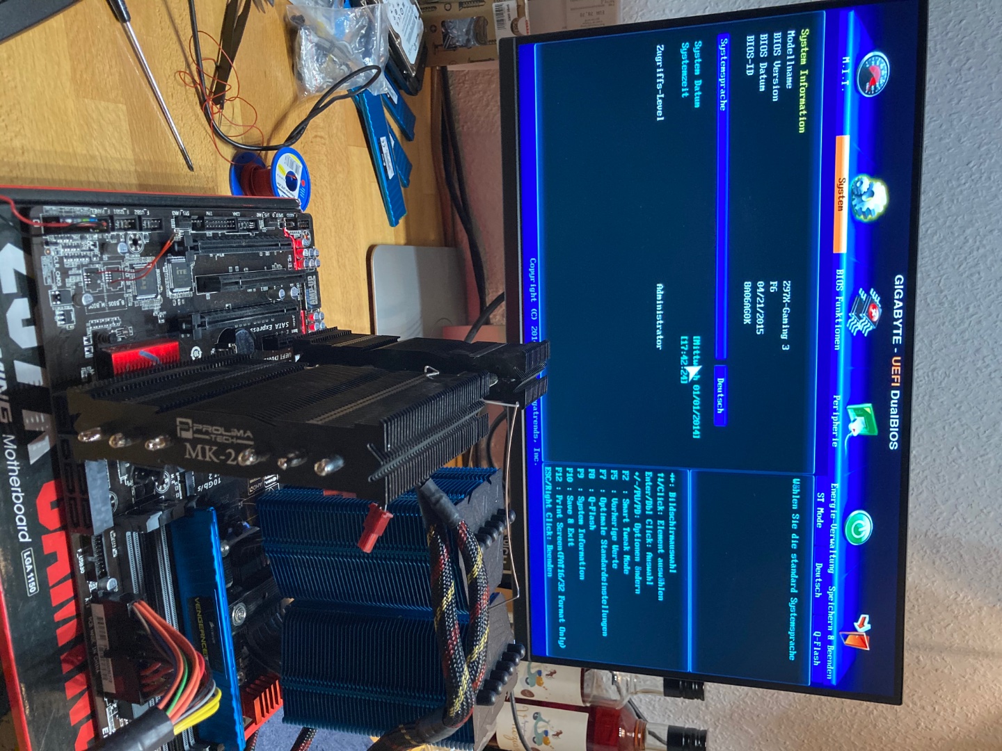

  • Also mein Rechner bootet noch .
    Mit F12 kann ich auch noch das Laufwerk zu booten auswählen .
    Unter F12 kommt man ja eigentlich auch ins BIOS , klappt aber nicht ...
    Da kommt dann eben der kleine Strich :-(
    Bin grade auf der suche nach dem Winflash Prg. für Gigabyte , da Windows ja noch läuft .
    Finde es im moment aber noch nicht :-(
    LG
    Nachtrag :
    Sascha_77
    Ich habe schnell noch ein BIOS Flash von Gigabyte geholt und das BIOS neu geflasht .
    Jetzt komme ich auch wieder ins BIOS :-)

  • Meinst du mit Brücke löten Methode 4 aus dem link?
    Nein - diese meine ich nicht! Ich meine diese: Das große Sterben der Gen-8/Gen-9-Mainboards??
    Andere mögen das anders sehen, aber wie schon zuvor rate ich dringend von dieser Pinzetten-Methode ab. Einmal nur minimal bewegt und schon ist ein unerwünschter Kurzschluß vorhanden. Dann besser € 12,- investieren und das Kit kaufen, wenn man sich das echte Löten nicht zutraut.
