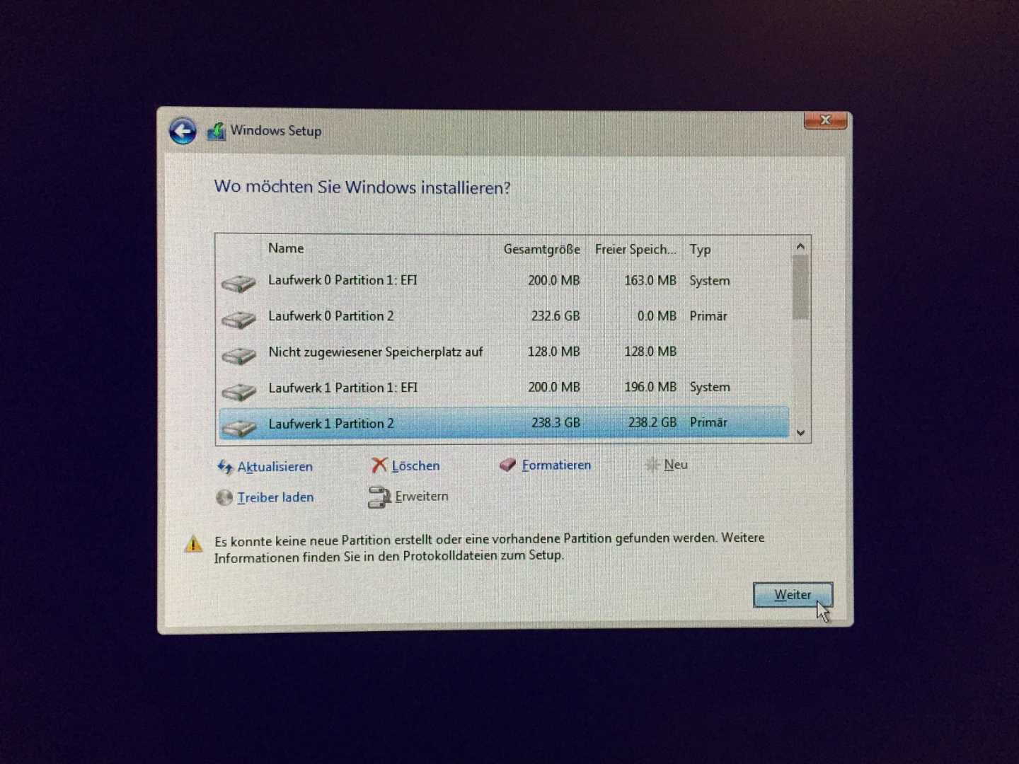

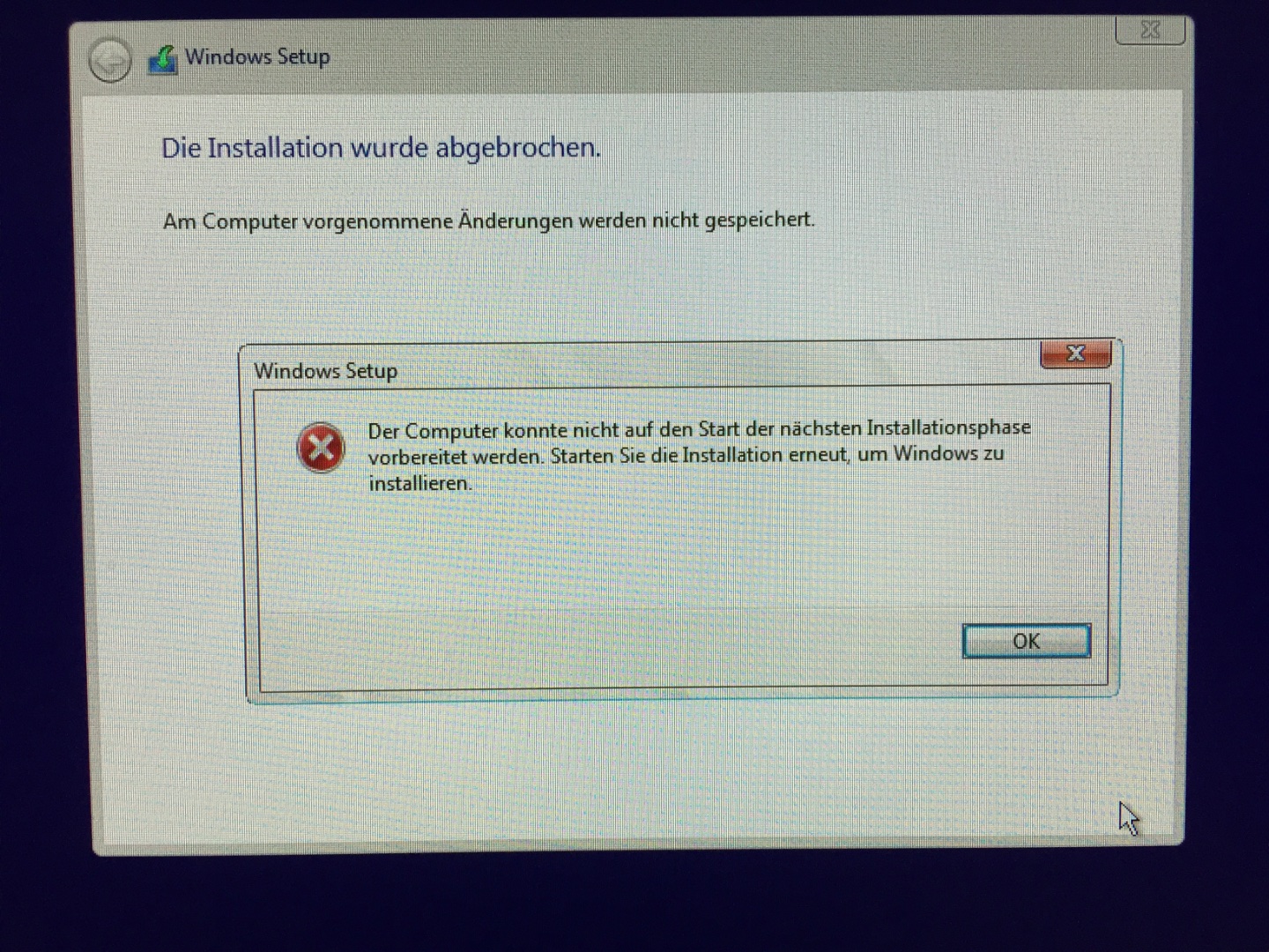

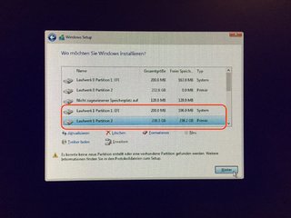

Liebes Forum,
Es führte kein Weg vorbei....
Alles Platten inkl. m2 abklemmen und Windows installieren.
Läuft dann super durch....
Wenn man die Zeit betrachtet, wie lange man herumprobiert und wie lange das abstecken der SATAS und ausbauen der m2s dauert, dann nehmt bitte gleich den Schraubenzieher.

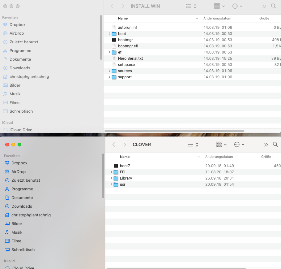

Ach sorry, hab vergessen zu erwähnen, bevor du den Tool startest muss die "Start EFI" Partition gemountet sein damit man den "browse" funktion bedienen kann.
Gruss Coban
Stimmt,
Man muss aber dann auch auf dem gewünschten Pfadlaufwerk die EFI haben und von der Booten.
