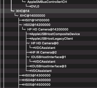

    • USB-Mapping - leider bekomm ich das nicht so wirklich hin, ich hab mich an die OpenCore-USB-Anleitung gehalten
      Sobald ich die USBInjectAll rausnehme und meine selbst gebaute kext reingebe seh ich im ioRegExplorer andere Portnamen, warum und wieso versteh ich ehrlich gesagt nicht so ganz

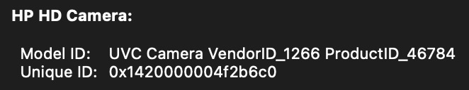

    WebCam funktioniert?
    Zum USB-Port Mapping.
    Du nutzt die Version 0.7.5
    Du brauchst aber die 0.7.6 und die dazugehörige XHCI_unsupported Kexte. Beide Kexte aktiviert mit XHCI Port Limit Patch und damit kannst du dann sauber mappen.
    Über Realeses auf der rechten Seite auf dieser Website:
    https://gitee.com/softxing/OS-X-USB-Inject-All
    kannst du die USBInjectAll mit der XHCI Kext herunterladen.

    Webcam funktioniert auch.

  • Kaago BIOS-Einstellungen schreib ich morgen hier rein, USB-Portmapping hab ich heute gemacht, kext lad ich gleich in das Github Repo hoch.
    Im Moment versuch ich gerade noch das Power Management anzupassen, da ich in 10 Minuten 5% Akku verliere, das ist dann doch ein wenig zu schnell..

  • Port-Mapping sieht gut aus!
    HDMI könnte funktionieren mit MacBookPro15,4 anstatt 16,3.
    Wenn du es versuchst und HDMI sollte funktionieren, musst du damit auch wieder deine Ports neu mappen oder innerhalb der Kext die info.plist anpassen. Besser aber, neu zu mappen.

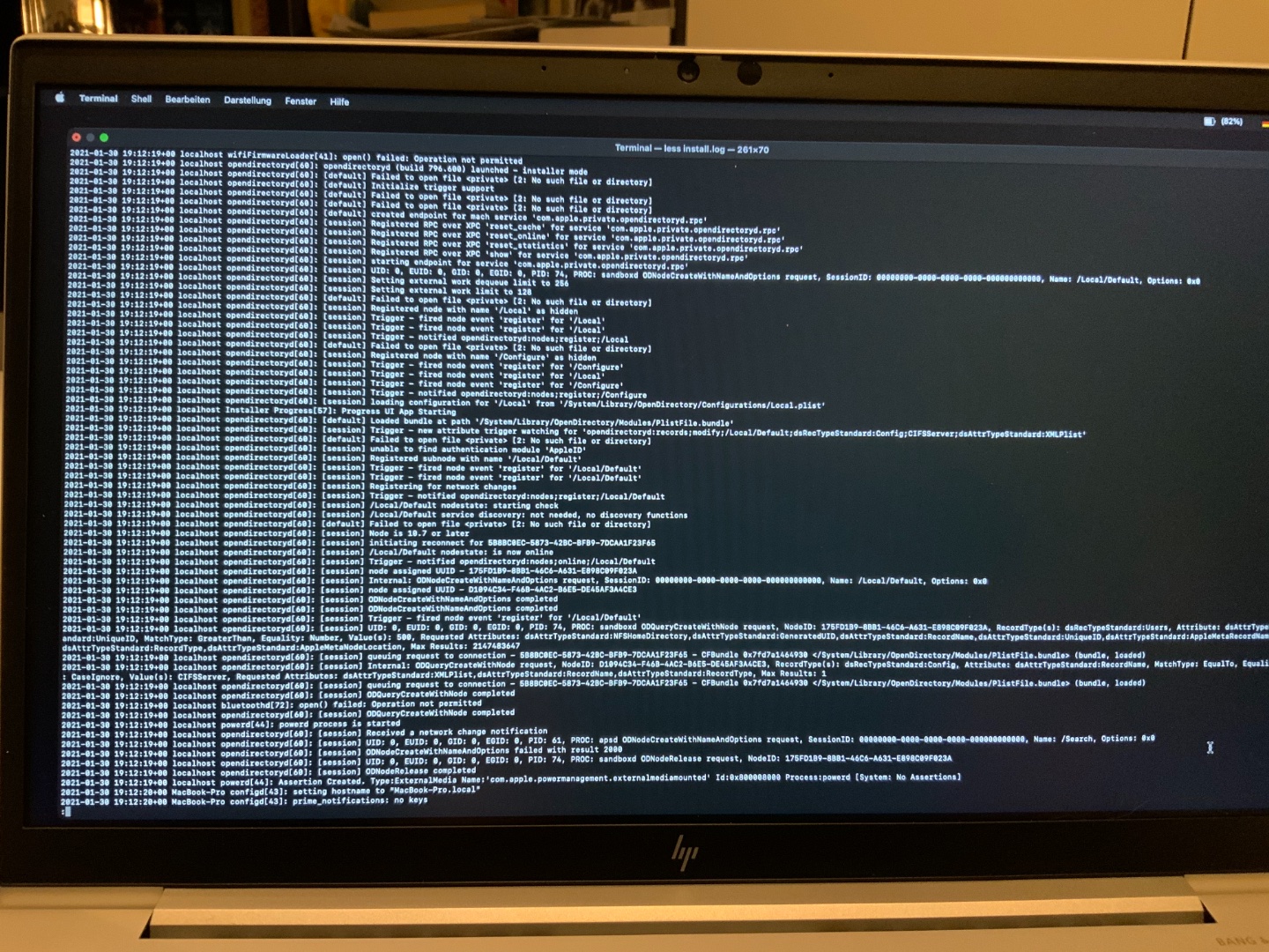

    Die Installation startet, die ssd nach apfs formatiert. Leider freezt nach dem starten der Installation das Bild komplett ein (bei Minute 14).
    Hat jemand das gleiche Problem bzw. hast du das bei dir auch gehabt ?
    Ich habe genau das gleiche Gerät wie du, auch mit der originalen 256 gb ssd. Hast du die ssd bei bei dir eventuell getauscht?
  • Kaago Kollege von mir mit demselben Notebook hatte das gleiche Problem, ich hab ihm grade geschrieben wie er das gelöst hat, ich schick dir gleich die Lösung, soweit ich mich erinnern kann war das Problem mit der aktuellsten Big Sur Version. - melde mich
    Hab grad mit ihm telefoniert, er musste die SSD tauschen - dann hats problemlos geklappt.
    Mach mal bitte das Install log auf und schick mir ein Foto wo er hängen bleibt, dann kann ich dir sagen ob es dasselbe problem ist
  • Kaago Ok wollt grade schreiben, obs nach einem NVRAM Reset funktioniert.
    Ok das ist eine andere Meldung als beim Kollegen, kannst du am Beginn der Installation mal CMD+L drücken?
    In dem Fenster kannst du auf der rechten Seite das Log-Level auswählen, wähl da bitte alle aus.
    Beim Kollegen ist die Installation bei Extracting SharedSupport.dmg stecken geblieben.#
