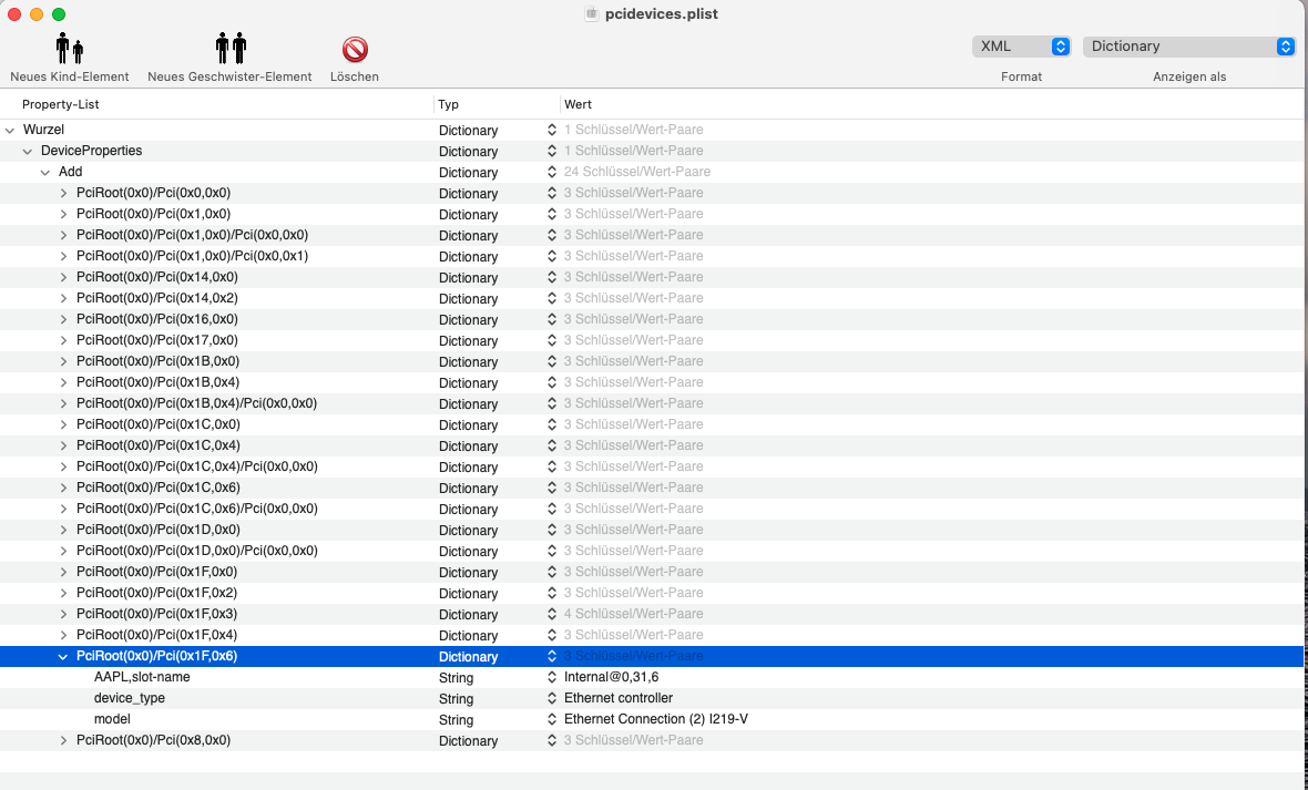

    Leider habe ich das gleiche Problem und komme im Augenblick nicht weiter. Habe es geschafft auf das alte System Big Sur zu installieren und mir eine neue EFI zu bauen damit das gelingt. Hier habe ich umgestellt auf MacMini 7,1 und alles läuft SUPER. Nur schaffe ich es jetzt nicht, dass ich meine beiden Ethernet-Anschlüsse als Built-In einstelle. Bei der zuvor genannten Anleitung scheitere ich am Eintrag in die config.plist. Die PCI-Devices.txt habe ich auch schon und finde auch den Wert und dann ist es vorbei. Wäre für Hilfe sehr dankbar.

  • Die PCI-Devices.txt habe ich auch schon
    Hast du die mit Hackintool exportiert?
    Dann hast du auch eine pcidevices.plist
    Die mit einem plist Editor öffnen, den entsprechenden Eintrag suchen (sieht bei mir so aus)
    und in deine config.plist DeviceProperties übernehmen
