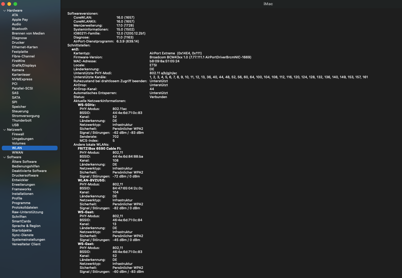

  • ich habe jetzt mal das 2,4er deaktiviert
    Werde es mal beobachten
    Leider hat das deaktivieren des 2,4Ghz Wlans nichts gebracht
    Weder mit der Maus noch mit dem durch Watch freischalten
    EDIT2:
    Würde es helfen wenn ich mir 2x Dieses Produkt kaufen würde und damit die Antennen auf den Tisch ziehe?
    Bigzzia WiFi Antenne Dualband 2.4Ghz 5.8Ghz RP-SMA: Amazon.de: Computer & Zubehör
