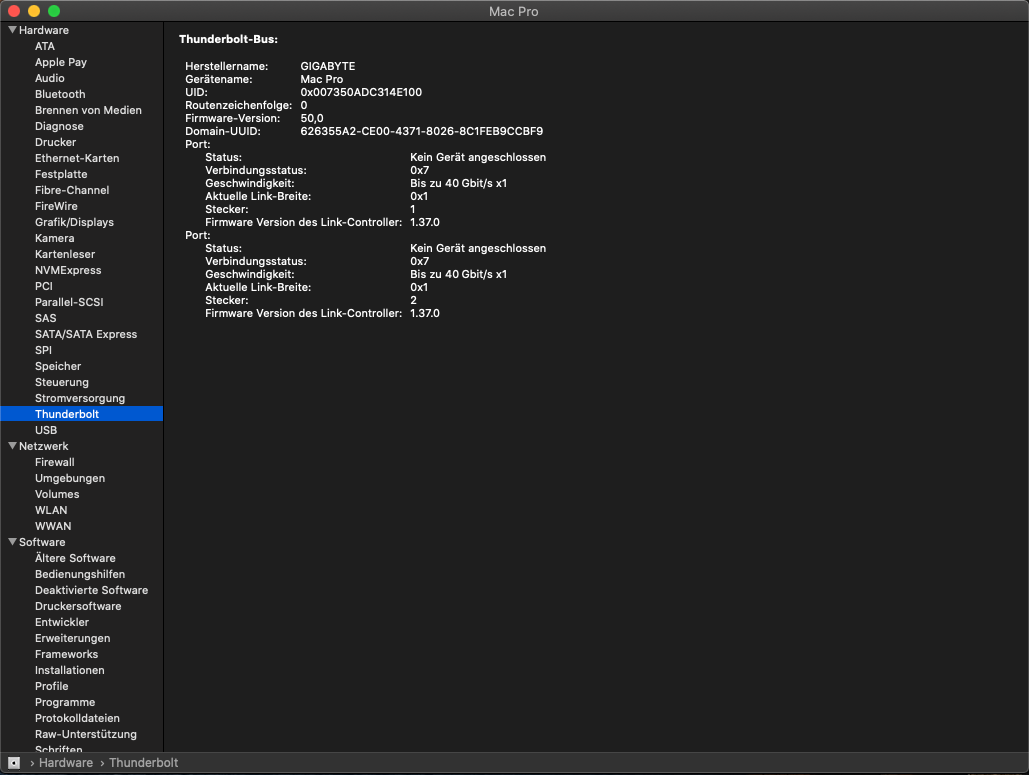

    Auf die Bild im Anhang, ist zu sehen, was passiert: Die TB Ports werden aktiviert, der USB-C Controller hingegen nicht.
    Nutzen tue ich derzeit eine SSDT von HackinDROM. Beide Controller werden angezeigt, in Hackintool unter USB ebenso der USB3.1 Controller, nur die Ports nicht.

    Nach einem Neustart, ist der USB Controller ganz weg. Ob das an den PCIe Slot liegt, bin ich mir nicht sicher. Für mich sieht das mehr danach auch, als könnte der USBHostController die USB-Ports nicht in den richtigen State bringen. Denn Thunderbolt, scheint zu funktionieren. Wohlgemerkt, zeigt der Profiler den Hersteller Gigabyte Karte und nicht Apple. Ist das so richtig?
    Aber ich Prüfe noch Mal, ob es auf anderen Slot funktioniert und gebe bescheid, sollte es plötzlich funktionieren.

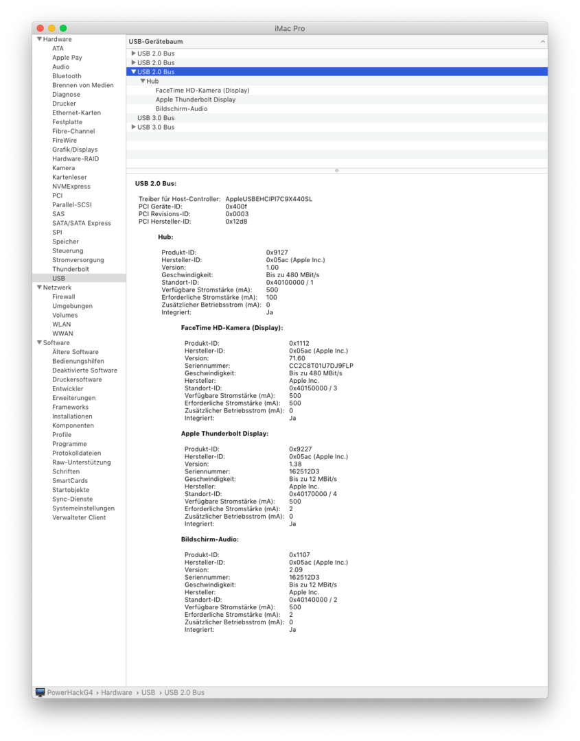

  • Ich glaube nicht, dass das mit dem USBInjectAll.kext zusammen hängt. Den habe ich nie benutzt, sondern per Hackintool nur die Ports des Mainboards konfiguriert. Trotzdem sah das bei mir damals so aus:
