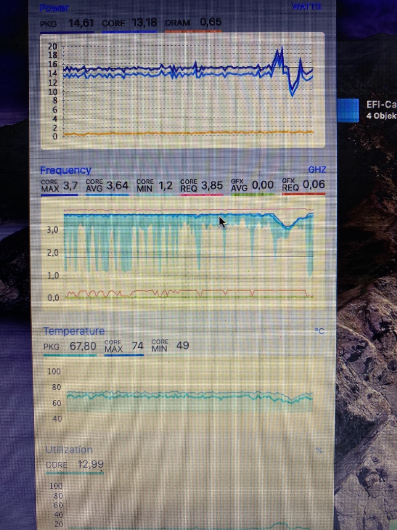

    Nun mir ist aufgefallen, dass der Lüfter sehr laut ist. Ein Blick in IPG zeigte schnell, dass der Prozessor wohl bereits bei der kleinsten Anforderung sofort auf max. springt und dementsprechend die Lüfter laut werden. Unter Windows ist er angenehm leise!

    Als ich hier getippt habe ist er übrigens wieder schön leise geworden. Das Handybild zeigt bei vermeintlich keiner Last der Screenshot jetzt den Wert beim Tippen.

  • SMBIOS scheint ja in Ordnung zu sein. Gut möglich, dass bei der Ersteinrichtung Dienste, wie z.B die Spotlight Indizierung die CPU ein Wenig gefordert haben. Der Frequenzverlauf laut Screenshot scheint ja in Ordnung zu sein.

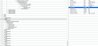

    Ob das x86PlatformPlugin richtig geladen wurde kannst du leicht mittels IORegistryExplorer überprüfen. plugin-type sollte auf 0x1 stehen.

  • Oder im Terminal sysctl machdep.xcpm.mode eigeben. Bei Ausgaben "1" ist es geladen, bei "0" nicht
  • Also es stand bereits auf 1.
    Habe jetzt mal in der config im DSDT Bereich die Änderungen vorgenommen wie von 5T33Z0 auf dem Bild beschrieben und damit scheint es jetzt gerade deutlich ruhiger zu sein! Die Lüfter sind beim Start kurz etwas lauter gewesen und beim normalen Nutzen, wie ich das vorher auch gemacht habe sind die Lüfter zwar dauerhaft hörbar aber sehr moderat!
