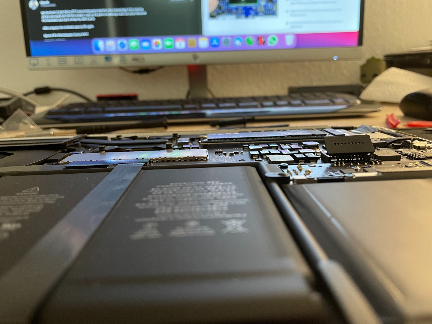

SSD im macbookpro 12.1 aufrüsten..

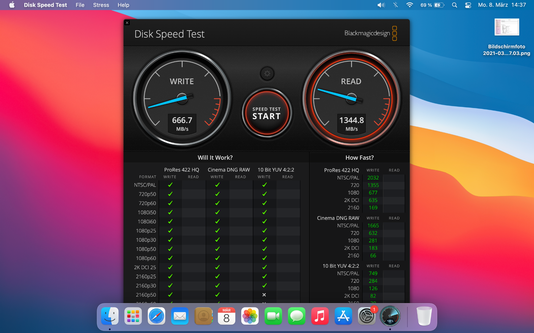

Den hatte ich auch getestet. Die Ergebnisse zu diesem Adapter findest du hier in diesem thread. Getestet wurde mit meiner Corsair mp510 und der Pny xlr8.
Der lange Adapter funktioniert gut mit der Pny (ohne Biegung der ssd). Geschwindigkeiten sind ok. Ich selbst habe mich dann aber für eine kürzere Variante des Adapter entschieden. -

Eine Empfehlung zum kurzen Adapter findest du hier im Thread. Ich habe mich GEGEN den Corasir MP510 entschieden, da die Herstellerangaben zu den Geschwindigkeiten nicht annähernd erreicht werden konnten, da war die PNY wesentlich besser. Vgl d. Geschwindigkeiten findest du auch hier im thread Seite 2 glaube.

alles was ich getestet habe und was da raus kam findest du offen und transparent hier im thread.

von den Geschwindigkeiten würde ich mich aber verabschieden, die wirst du so wahrscheinlich nie erreichen. -

Hallo liebe Leser, heute mal ein Erfahrungsbericht zum Thema SSD Upgrade bei meinem MBP (2015). An sich läuft das MB so, wie es soll und macht auch das was es soll, keine Abstürze, kein Freezen - alles gut. ABER ich habe gemerkt, das die Akkulaufzeit (gefühlt) wirklich deutlich nachlässt. Hier mal ein Bsp.
Akkulaufzeit:
Start: mit 90%
nach 2 Stunden normales Zeug (Safari, Word etc) 62%
nach weitern 4,5 h im Standby nur noch 22%!!!! Akku ...WTF
danach nochmal 1h normales Zeug und dann war ich schon bei 10%
Ergebnis: mein MBP hält also 7,5h von 90-10%, ist dabei nur 3h in Benutzung und 4,5h im Standby??
Ich werde die Werte definitiv nochmal mit meiner originalen SSD vergleichen, wozu ich diese einfach mal einbaue und mal versuche das o.g. Szenario nochmal darzustellen. Aber rein aus Erfahrung der letzen 5-6 Jahre, die ich mein MB nutze weiß ich, dass die NVMe den Akku meines MBP beinahe leer zu saugen scheint....
