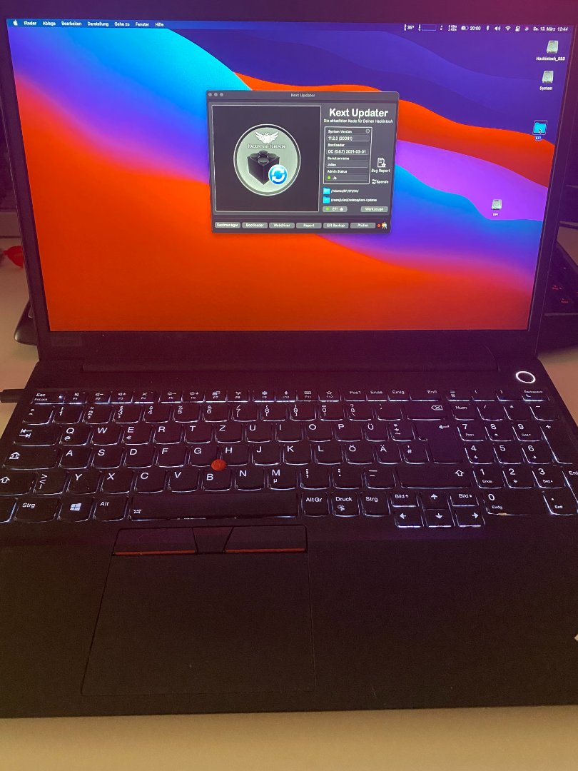

  • Moin Zusammen
    Möchte euch hier mein lange "tod" geglaubtes Hackbook project vorstellen
    Durch die fleißige arbeit der OpenCore Entwickler ist es nun endlich in der Lage MacOS zu booten und auch zu installieren.
    Diese Anleitung zeigt meinen derzeitigen Stand und wie es auch läuft!

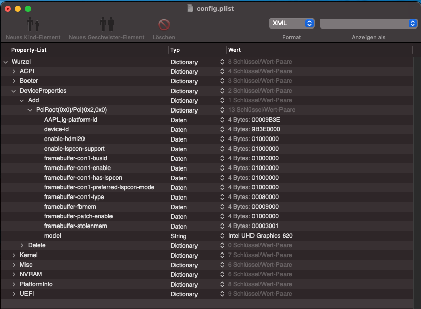

    Hier ein paar Screenshots von den wichtigsten Einstellungen die ich in der EFI Getätigt habe
    könnte dazu eigentlich auch den Dortania Guide verlinken, da ich mit diesem meine EFI erstellt haben.

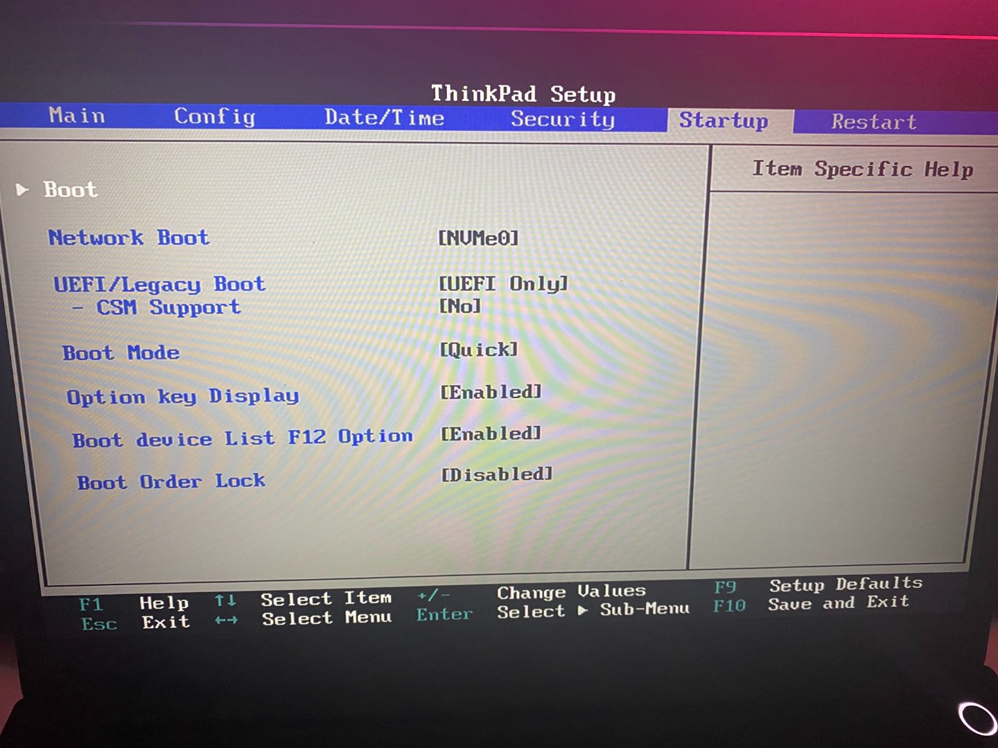

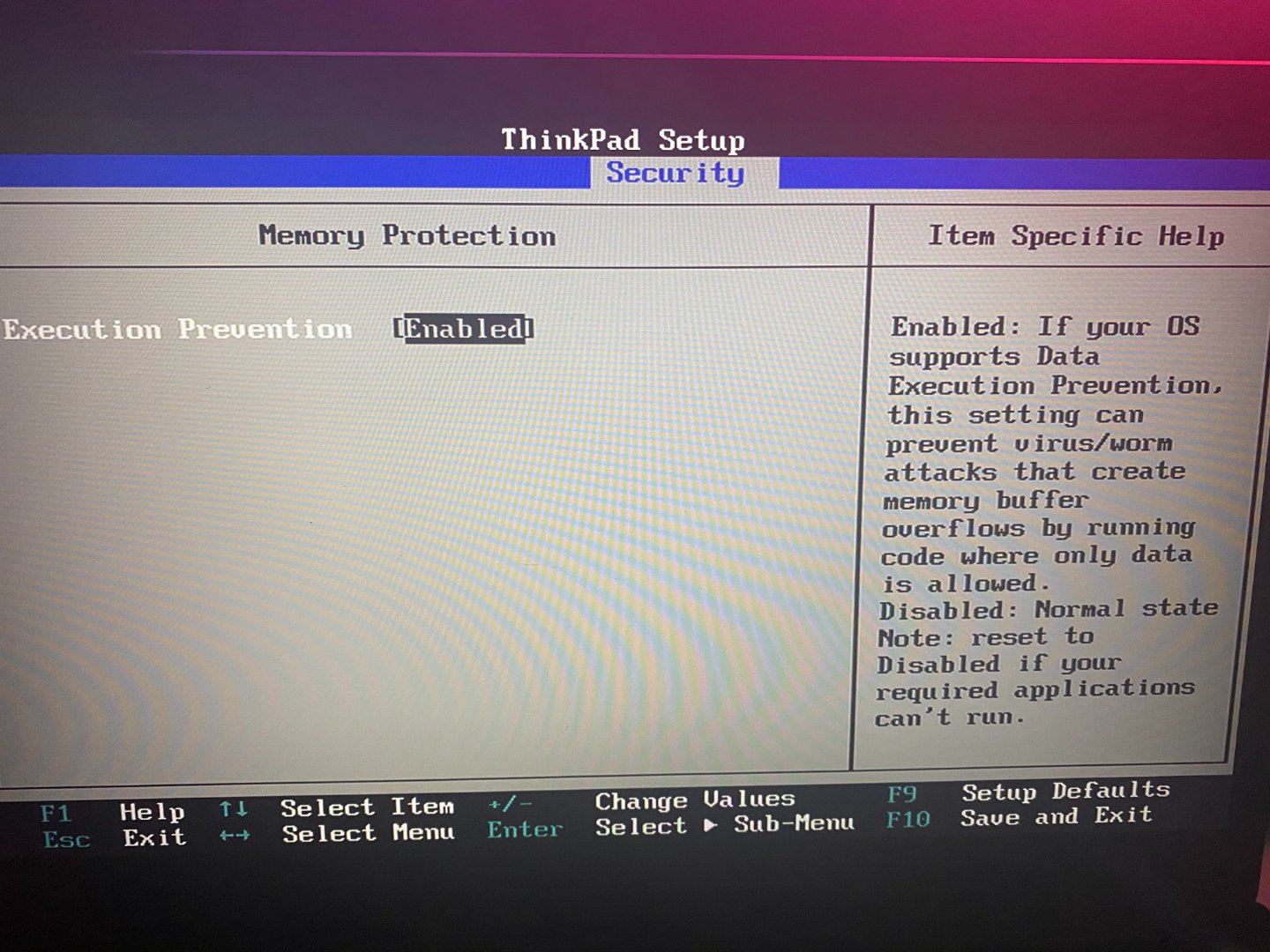

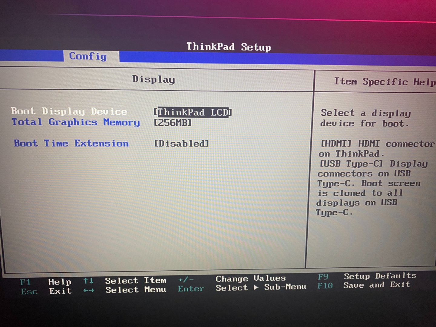

    Können Sie mir sagen, welche Einstellungen Sie im BIOS verwenden?
    Derzeit bootet mein Schlüssel nicht. Ich weiß nicht, ob er aus meinem BIOS oder meinem Schlüssel stammt. Dadurch kann ich eine Option entfernen.:)

    Vielen Dank für die Screenshots,
    Dummerweise hatte ich den SECUREBOOT nicht deaktiviert. :facepalm:

  • Update :
    Mitlerweile eine bcm94352z verbaut die vor ein paar tagen Ankam.
    Damit ist nun auch der Volle WLAN und Airdrop Genuss möglich !
    genauso wird das Trackpad nun doch erkannt, ich denke das war noch ne "Nachwirkung" als der akku noch nicht im System angezeigt worden ist.

    Hast du evtl. in der Zwischenzeit eine Lösung für den HDMI Port gefunden? Ich hab einige Posts mit ähnlichen Problemen auf anderen Geräten gesehen, aber bin da nicht wirklich weiter gekommen. Hab aber bisher auch noch nie mit der Framebuffer Thematik zu tun gehabt.
    Edit: Was hast du genommen um den Akku für OSX sichtbar zu machen? Den hab ich bisher auch noch nicht aktivieren können.
