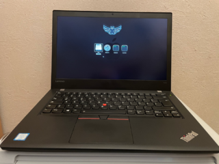

Lenovo ThinkPad T470
    • Lenovo ThinkPad T470 (Modell 20HES23B0U)
    • Intel(R) Core(TM) i5-7300U CPU @ 2.60GHz
    • Intel HD Graphics 620
    • 16 GB RAM
    • Samsung 970 EVO 500GB ( M.2 PCIe )
    • M2 NGFF SATA 512gb SSD( M.2 NGFF SATA)
    • Realtek ALC298 (0x0298)
    • Big Sur 11.3 beta5
    • SMBIOS MacBookPro14,1
    • OC 0.6.8. Nigthly
    weitere Infos:
    Bios N1QET91W 1.6.6 (2021-04-26)
    • Default mit F9
    • Config / USB / Always on USB = Disabled
    • Config / Thunderbolt 3 alle Disabled und Security Level = No Security
    • Security / Security Chip = Disabled
    • Security / I/O Port Access / WWAN, Fingerprint, TB3, WiGig = Disabled
    • Security / Secure Boot / Secure Boot = Disabled
    • Startup / UEFI/Legacy Boot = / Booth / UEFI First
    • Startup / CSM Support = Enabled
    14" IPS Display (TouchScreen)
    integrated Camera
    Fingerprint
    Ethernet
    Wlan+BT (BCM94360ng)
    WWAN
    TB3
    CardRaeder

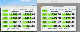

    EDIT: Hatte eine Crash mit der Intel M.2 NVMe und jetzt eine Samsung 980 Pro 1 TB im Einsatz. Wegen der defekten Intel hatte ich NVMe-Fix eingebunden. UEFI und Kext.
    nachfolgend die Benmarks
    links ohne NVMe Driver und Kext, rechts mit Unterstützung
    Es lohnt sich auf dem T470 der Einsatz nicht. Anzumerken ist, dass die Rescourcen der 980 Pro nicht genutzt werden können. T470 kann nur zwei von 4 LAN, die volle Leistung gibs bei der 980 Pro erst ab M.2 4.0
