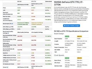

  • Nun die (deutlich) ältere GTX 770 ist zumindest bei Games schneller wie zb. eine RX 560.
    Jedoch braucht die 770er dabei wesentlich mehr Watt (siehe Screenshoot) 230 Watt vs 75 Watt!! Ist dabei natürlich auch lauter.
    Wahrscheinlich ist sie bei gpu compute Tasks (auch genutzt bei Videoschnitt etc) nicht mehr schneller sondern langsamer bzw. höchstens gleich scnnell wie die RX 560. Bei HW Video DEC/ENC ist die RX 560 in jedem Falle viel besser.
    Die nächste AMD Karte, 570 liegt dann in jedem Bereich (auch Gaming) deutlich über der GTX 770 und braucht trotzdem weniger Watt - 120 vs 230 Watt.
    Auch wenn manche Nvidias OOB (ohne Webtreiber) laufen, würde ich nur solche verwenden die keine herhaligen Highspeed Karten waren. Also nur solche die damals EInstiegskarten waren. Alle anderen brauchen - im Vergelich zur Speed vciel zu viel Watt im Vergleich zu aktueller Einstiegskarte RX 460/560.
