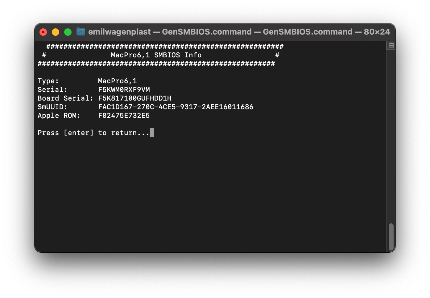

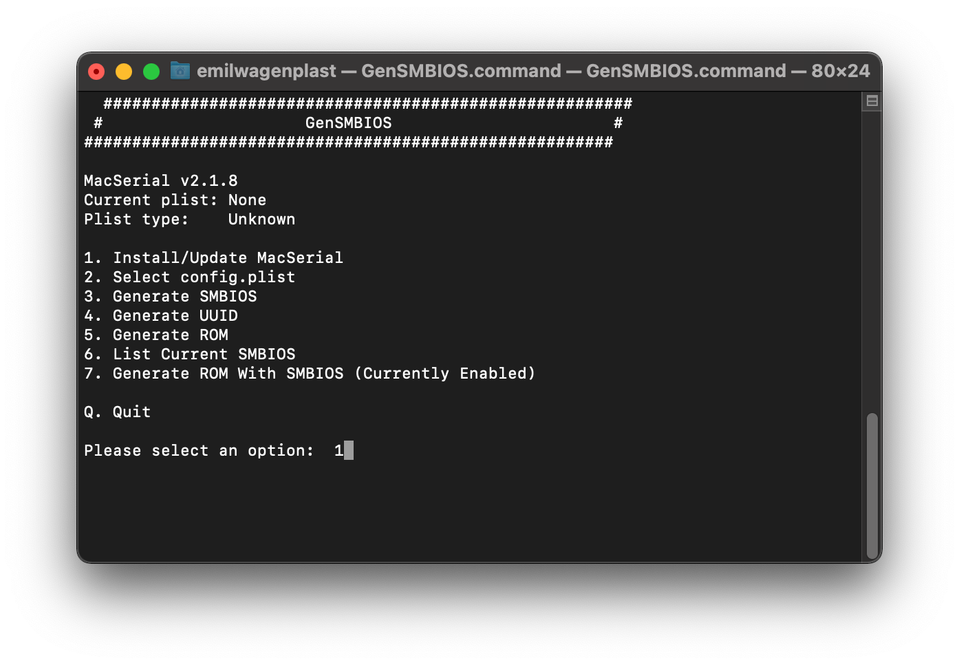

  • macOS 10.13.x wäre mit der Grafikkarte maximal drin. Als SMBIOS würde "Mac Pro 5.1" oder "Mac Pro 6.1" passen …
  • SMBIOS MacPro5,1 würde ich empfehlen. Damit kannst du (passende GraKa vorausgesetzt) bis Catalina betreiben.
    MacPro6,1 brauchst du glaube ich für Big Sur. Für Big Sur fehlt mir allerdings die Erfahrung.

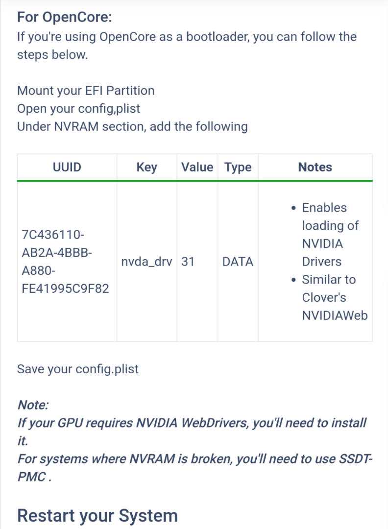

    Edit: Wenn du es mit deiner 1050ti zuerst testen willst musst du leider MacOS High Sierra oder älter nutzen! Bei neueren Versionen hast du ansonsten keine Grafikbeschreibung (oder er startet überhaupt nicht in MacOS, noch nie getestet). Dafür bräuchtest du eben eine der Nvidia GTX 600er oder 700er Serie.

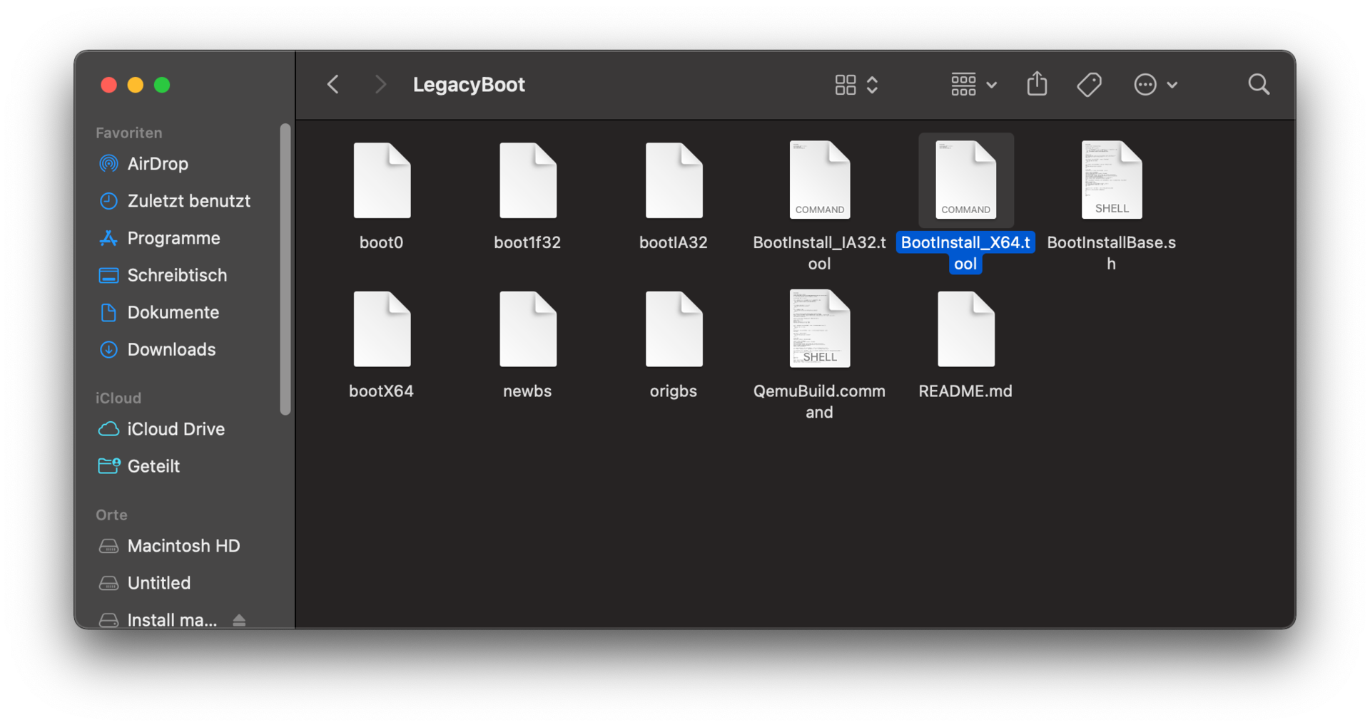

    Außerdem benötigst du noch, da es sich hier um ein LegacySystem handelt, eine "boot" datei. Diese erstellst du mit dem Programm BOOTICE, welches ich ebenfalls hier angehängt habe (extrahieren + exe ausführen). Im Programm wählst du bei "Physical Disk" deinen USB Stick aus.
    Jetzt klickst du auf "Process MBR" und dann in dem erscheinenden Fenster auf "Restore MBR". Der MBR Type muss auf "Windows NT 5.x / 6.x MBR" eingestellt sein.
    Als Restore file wählst du die boot0 Datei, welche auch hier angehängt ist & vorerst extrahiert werden muss.
    Wenn der Vorgang nach dem Klicken auf "Restore" abgeschlossen ist, musst du im Hauptmenü des Programms "Process PBR"
    (hier der PBR Type auf "BOOTMGR boot record (FAT/FAT32/NTFX/ExFAT)
    und dann "Restore PBR" anwählen. Hier benötigst du als "Restore file" die Datei "boot1f32", welche ich dir auch hochgeladen habe & extrahiert werden muss. Nun erneut auf Restore und danach kannst du das Programm wieder beenden.
    Wenn alles gut gegangen ist, sollte sich auf deinem USB Stick eine Datei namens "bootX64" befinden. Diese muss zu "boot" umbenannt werden, somit ist der USB Stick auch startklar! :)
