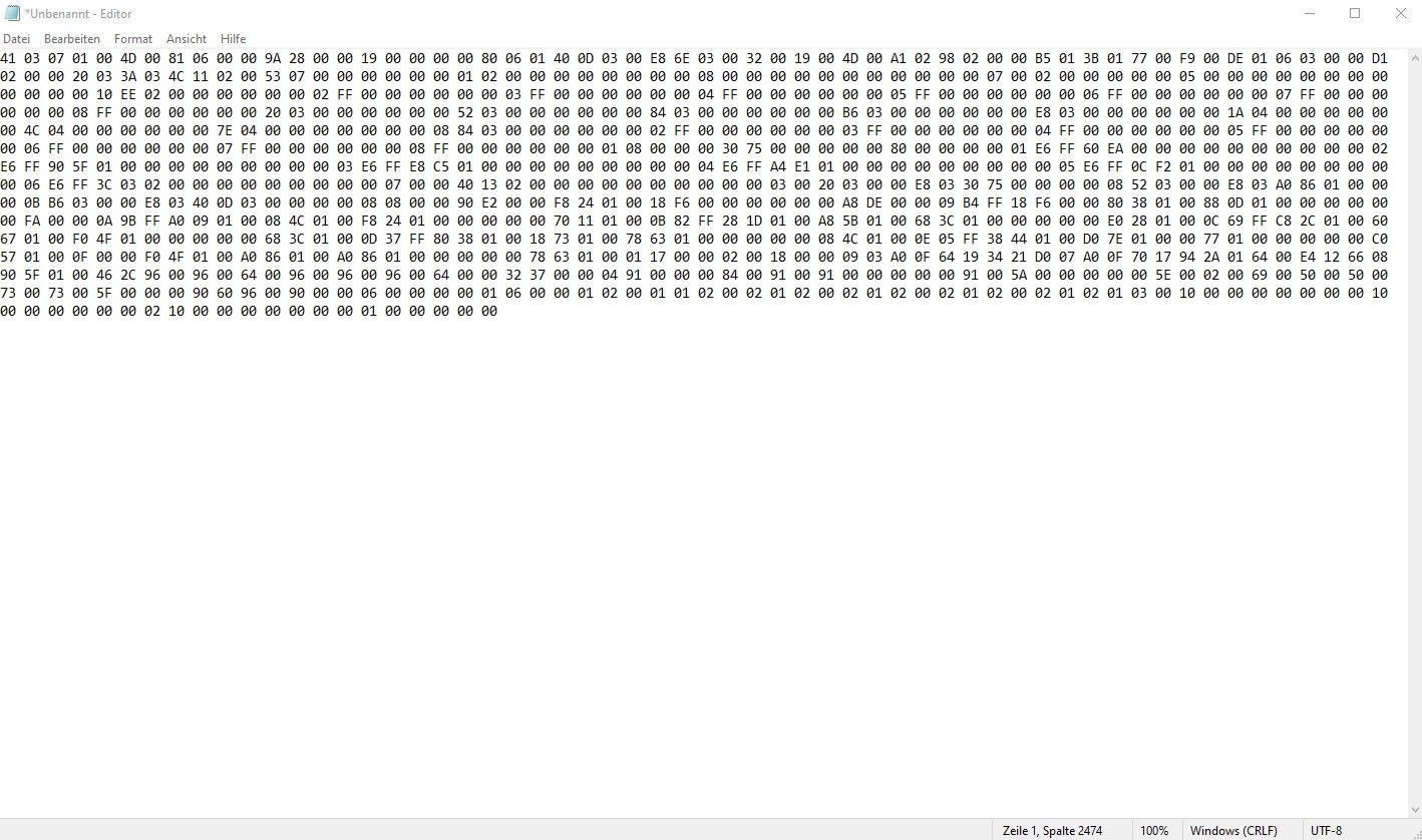

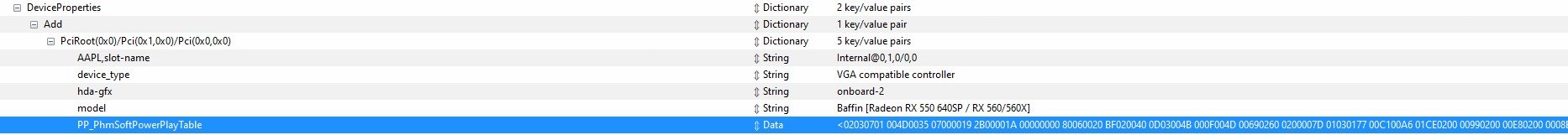

  • Wie du geschrieben hast hängt das damit zusammen, das sich die Lüfter bei einer bestimmten Temperatur einschalten und darunter wieder komplett ausschalten (FAN Stop). Und das bei ca. 50°C GPU Temp.. Das kannst du damit umgehen, indem du die Lüfter auch im unteren Temperaturbereich mit ca. 15-20% FAN Speed drehen läßt. Und das wird in MacOS mittels DeviceProperties injected. Am VBIOS deiner Karte wird absolut nichts verändert bzw. es wird kein VBIOS geflashed.
    Um welche RX 580 handelt es sich genau?

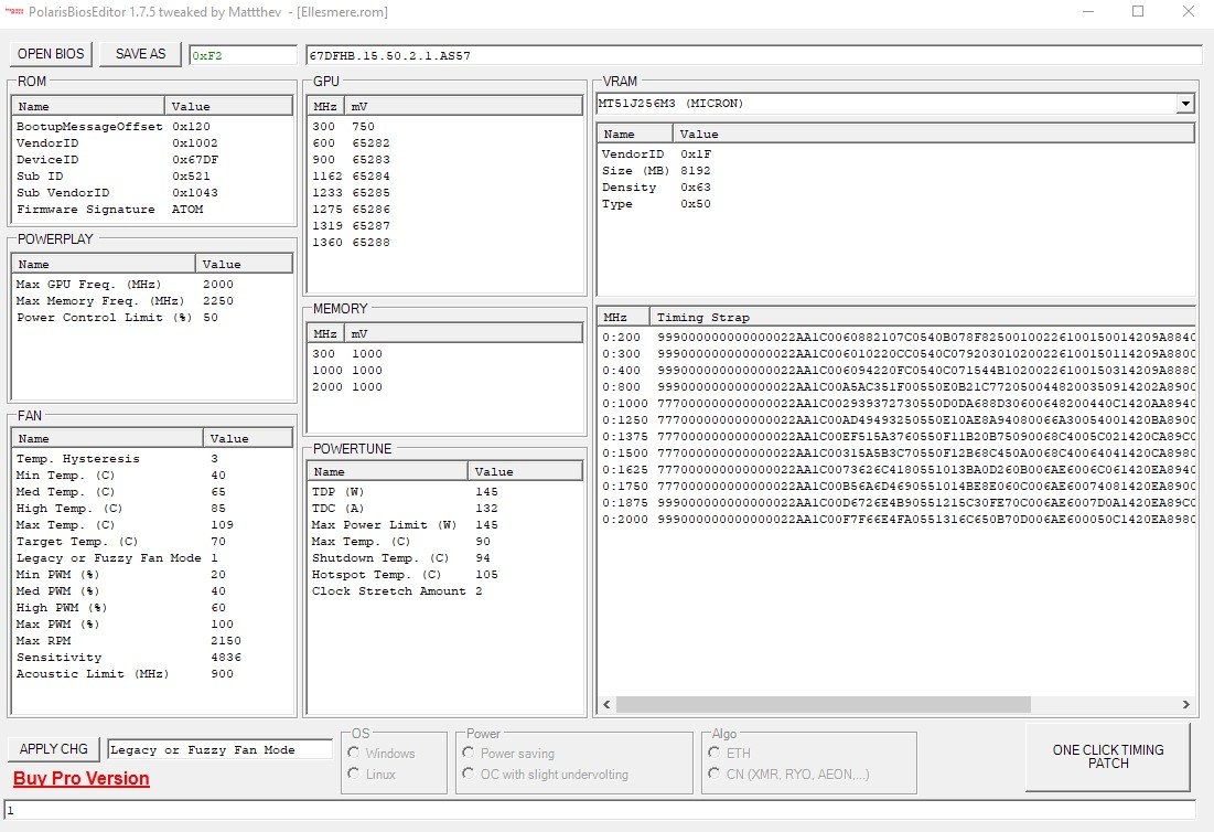

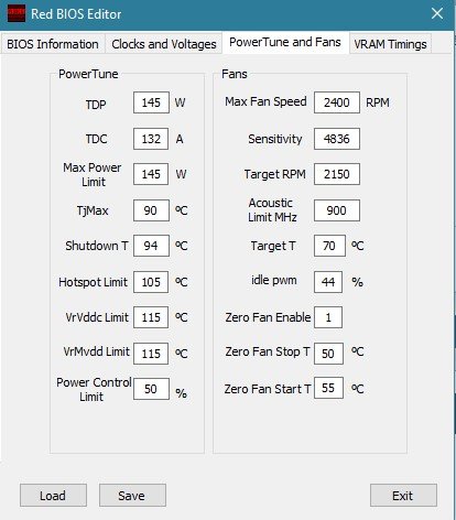

  • Da ist die Datei.
    Das mit dem MSI Afterburner probier ich gleich mal aus.
    Vielen Dank schon mal
    Afterburner ausprobiert und leider kein Einfluss auf Mac OS. Könntest du Heiko77 mir deine Einstellungen zeigen.
    Ich habe die Lüfter kurve erst ab 65 grad ansteigen lassen aber wie gesagt hat kein Einfluss.
    Was ich gesehen habe ist, das wenn ich direkt von Catalina komme und in Windows starte die Karte mit 45 Grad ankommt und relativ schnell auf 35 grad sinkt.
    Eventuell hilft das etwas weiter.
    • Ellesmere.rom
      (262,14 kB, 135 Mal heruntergeladen, zuletzt: )

  • Hm das ist seltsam.
    hat bei mir einwandfrei funktioniert. Habe allerdings eine XFX Karte. Ansonsten mal probieren in der config die Einstellungen vorzunehmen
    ASRock Z490 Pro 4 - 32GB RAM - Intel Core I5 10400F - MSI RX480 Gaming 3 8GB - Fenvi T919 WLAN/Bluetooth - macOS 12.4 - OpenCore 0.8.2 Dev - SMBIOS MacPro7,1
