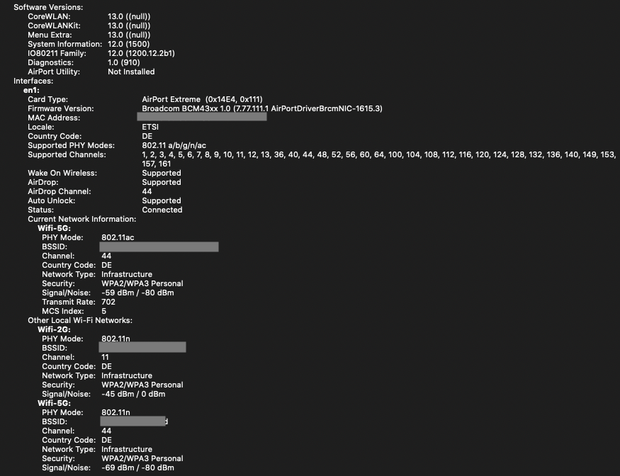

    In diesem ist eine BCM94360NG verbaut. Mit dieser Karte gibt es bei mir keinerlei Probleme mit dem entsperren durch die Apple Watch. Egal was passier, WIFI verbunden mit Netzwerk oder auch nicht, der Laptop wird immer entsperrt.

    Da ich diese Karte anderweitig verwenden konnte habe ich mit für den Desktop Rechner eine Fenvi FV-T919 gegönnt.
    Bei dieser Karte wird Bluetooth im Sleep nicht abgeschaltet und ich kann auch mit dem Magic Trackpad meinen Rechner aufwecken.
    Was trotzdem nicht funktionierte war das automatische Entsperren nach dem Sleep.

    Bei dir hilft nicht die Haken bei automatisch Verbinden zu entfernen. Danach einmal WIFI deaktivieren und dann wieder aktivieren? WIFI Symbol ist bei mir dann gelb.
  • Probiert. Hatte keinen Unterschied gemacht. Werde es aber noch einmal testen.
  • Das hier muss dann nicht grün sondern gelb sein. Nur bei WLAN.
  • Ja, war es. Hatte aber nicht beim einzelnen Netzwerk, sondern global “automatisch verbinden” auf der Übersichtsseite abgewählt.
