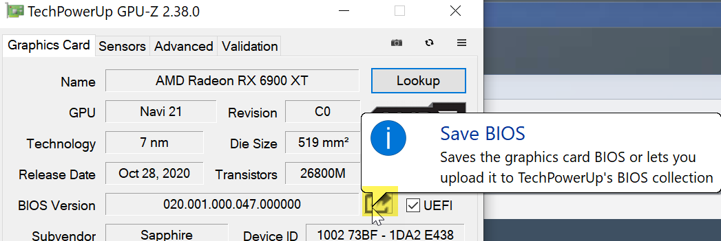

    1. Unter Windows über GPU-Z das Bios extrahieren:
    Ich hänge hier mal von meiner Sapphire 6900 Nitro+ das .rom file an.

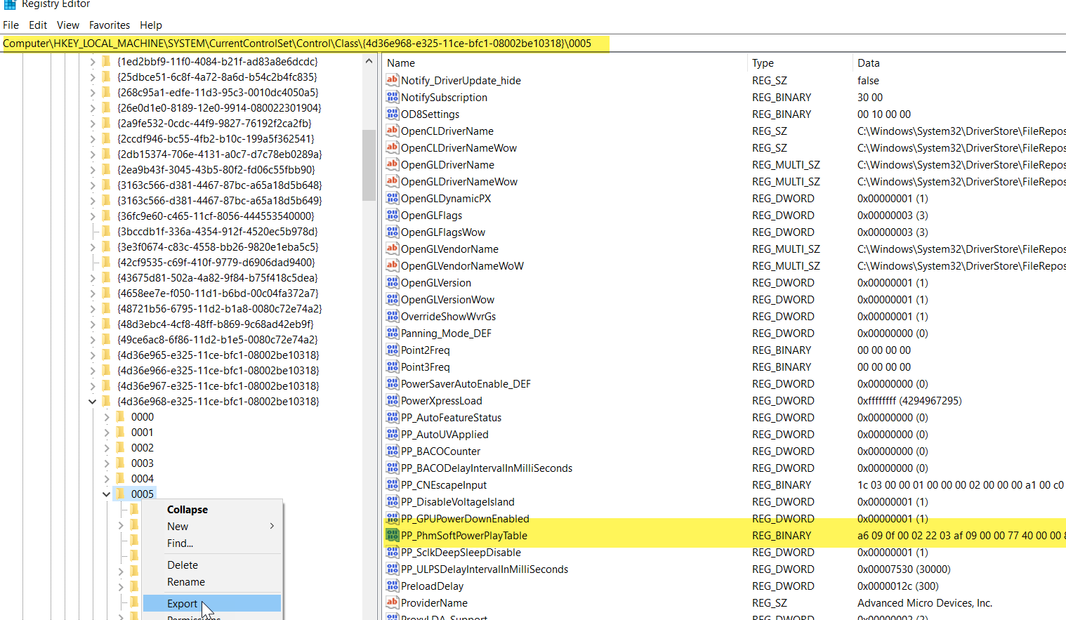

    5. Jetzt beim MorePowerTool einmal auf "Write SPPT" klicken. Damit wird in der Registry im Zweig der 6900 der SoftPTP Eintrag geschrieben.
    Bei mir war das unter:
    Computer\HKEY_LOCAL_MACHINE\SYSTEM\CurrentControlSet\Control\Class\{4d36e968-e325-11ce-bfc1-08002be10318}\0005
    Den Registrykey nun exportieren (oder den Wert bei PP_PhmSoftPowerPlayTable auslesen) und unter macOS zur Verfügung stellen.

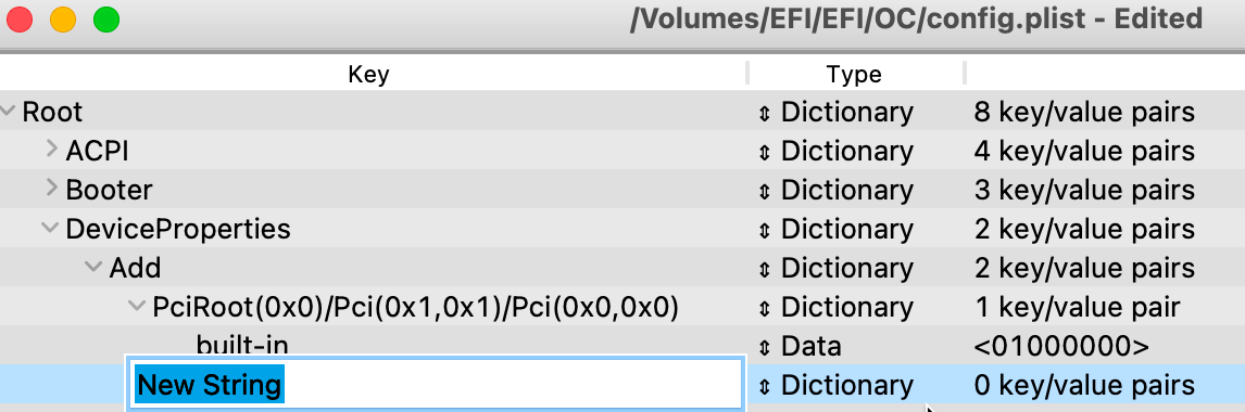

    1. Im Hackintool auslesen wie der DevicePath lautet. Bei mir stand noch unter Device Name "???", es ist aber der Display Controller:
    Also den Device Path kopieren und diesen dann in die config.plist unter DeviceProperties->Add einpflegen. Es muss ein Dictionary sein.

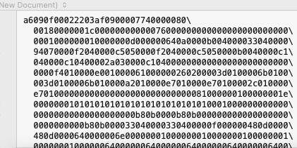

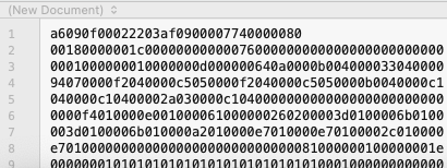

    2. Aus der Registry wurde der Eintrag für die 6x00er GPU exportiert. In dieser ist der
    PP_PhmSoftPowerPlayTable Eintrag. Das wird nun herausgeschnitten und z.B. mit BBEdit bearbeitet.
    Die Formatierung wird also angepasst. Zuerst wird der das Komma (,) entfernt.
    Davor:
    Danach:
    Jetzt noch die Leerzeichen ( ) weg (also... wirklich nur einmal Space drücken).
    Davor:
    Danach:
    Nun noch das Backslash Zeichen weg (\).
    Davor:
    Danach:
    und dann nochmal aus allen Zeilen eine einzige machen,
    dafür die RegEx (\n) nehmen.
    Davor:
    Danach:
    3. Wenn alles richtig durch ist, kann man jetzt copy paste machen und man hat nur einen String.
    So wollten wir das haben, dann können wir das in die config.plist eintragen.

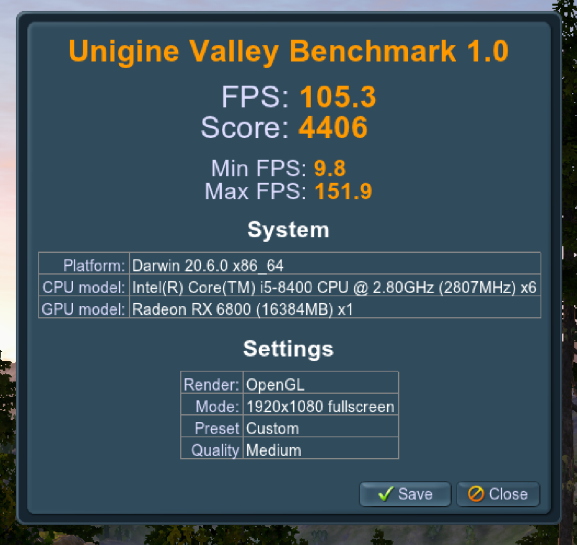

    Ergebnisse mit meiner angepassten Powerplaytable. (unter Vorbehalt)
    Jetzt bin ich mal auf eure Ergebnisse gespannt. Und wenn jemand überprüfen kann ob so alles richtig ist, wäre das auch klasse :P
  • Geekbench ist auch ein schlechter Benchmark dafür.
    Ich habe damals mit Unigine Valley getestet, da sieht man normalerweise besser einen Unterschied.

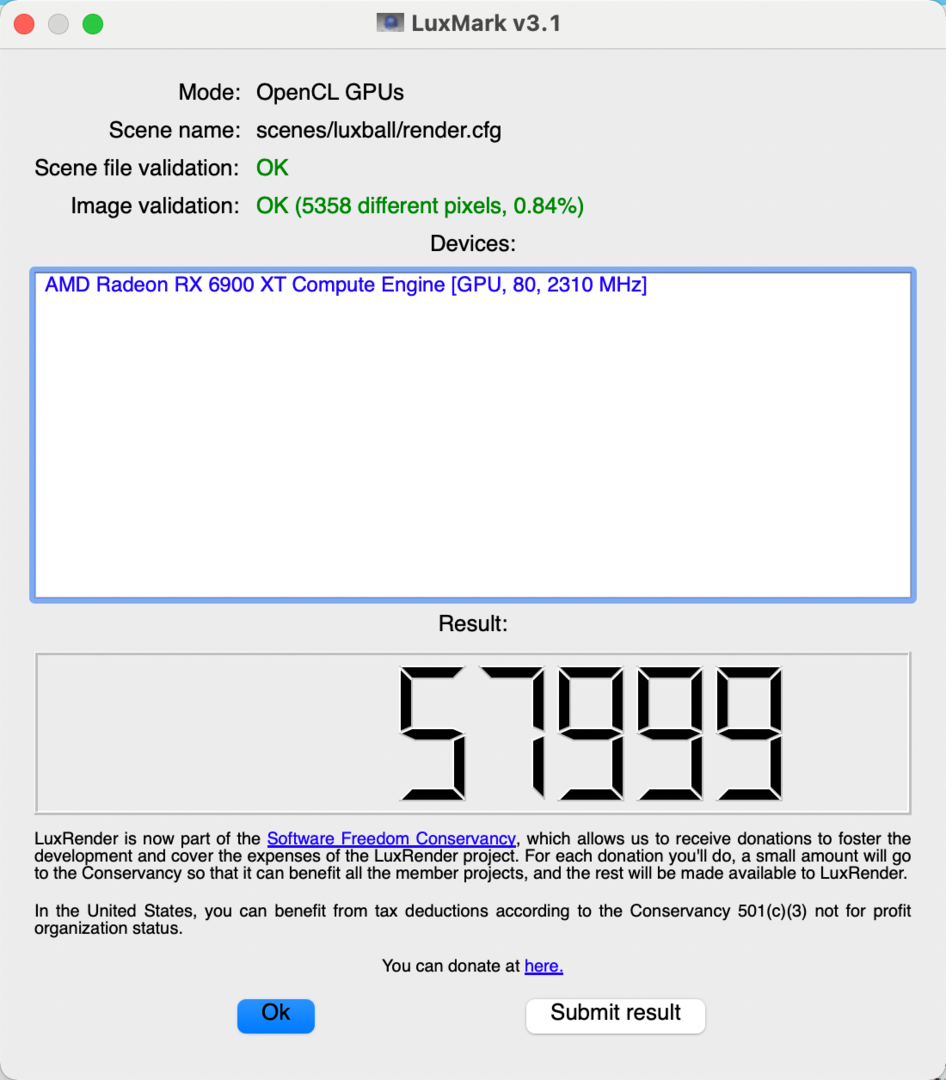

  • Dank an barrrrt und Aluveitie für die klasse Erklärung! Damit konnte ich problemlos meine Karte in macOS undervolten.

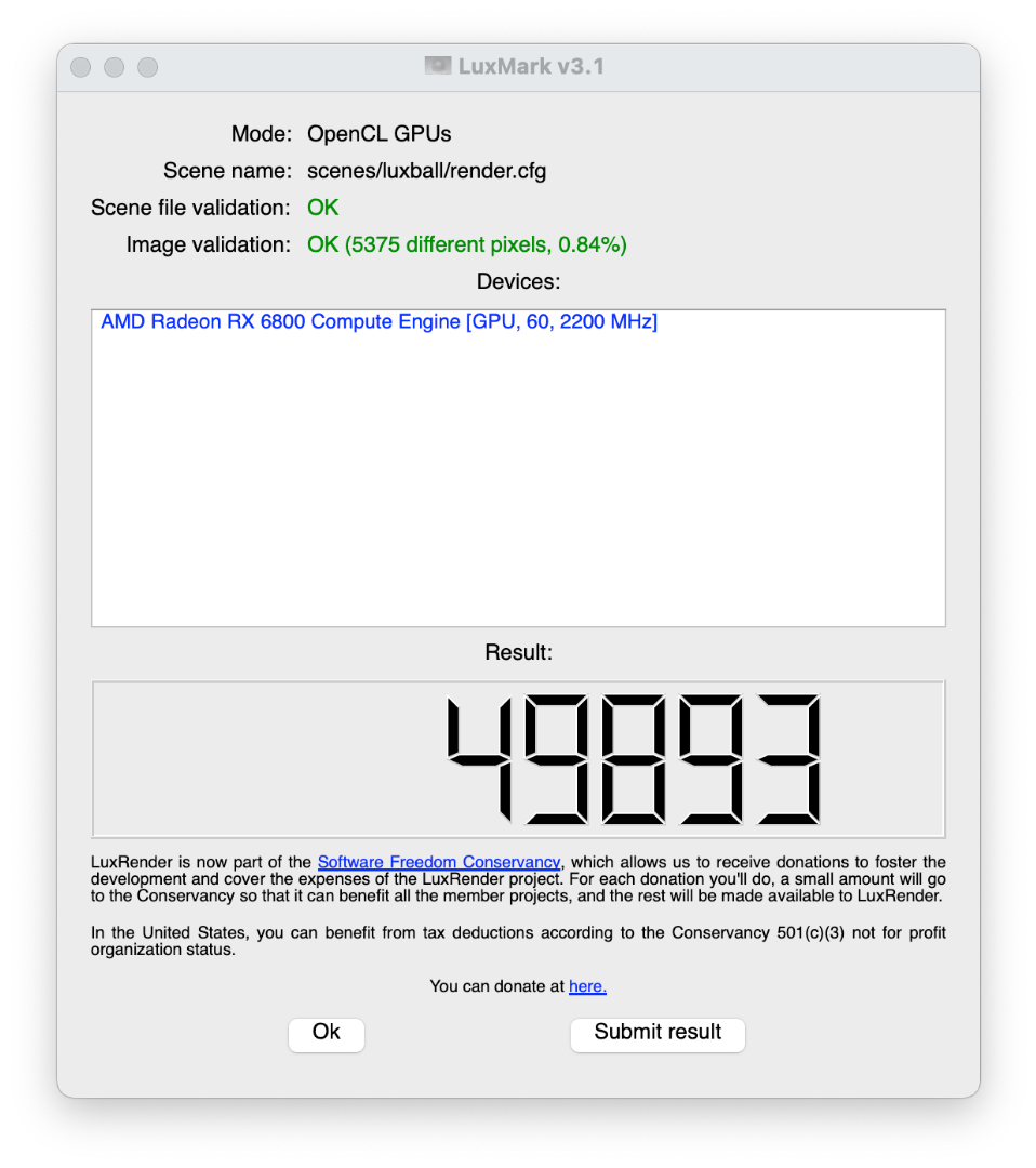

    Standardmäßig läuft sie mit 1025 mV und 2475 Mhz. Nun hab ich die Clock speed mal auf 2200Mhz begrenzt und sie stabil auf 930 mV eingestellt. Kann gut sein das da noch weniger Volt geht.
    Damit drehen die Lüfter wesentlich leiser bei nur wenig Performanceverlust.
    In LuxMark waren die Ergebnisse klarer und konstanter.
    Standard:
    930 mV:

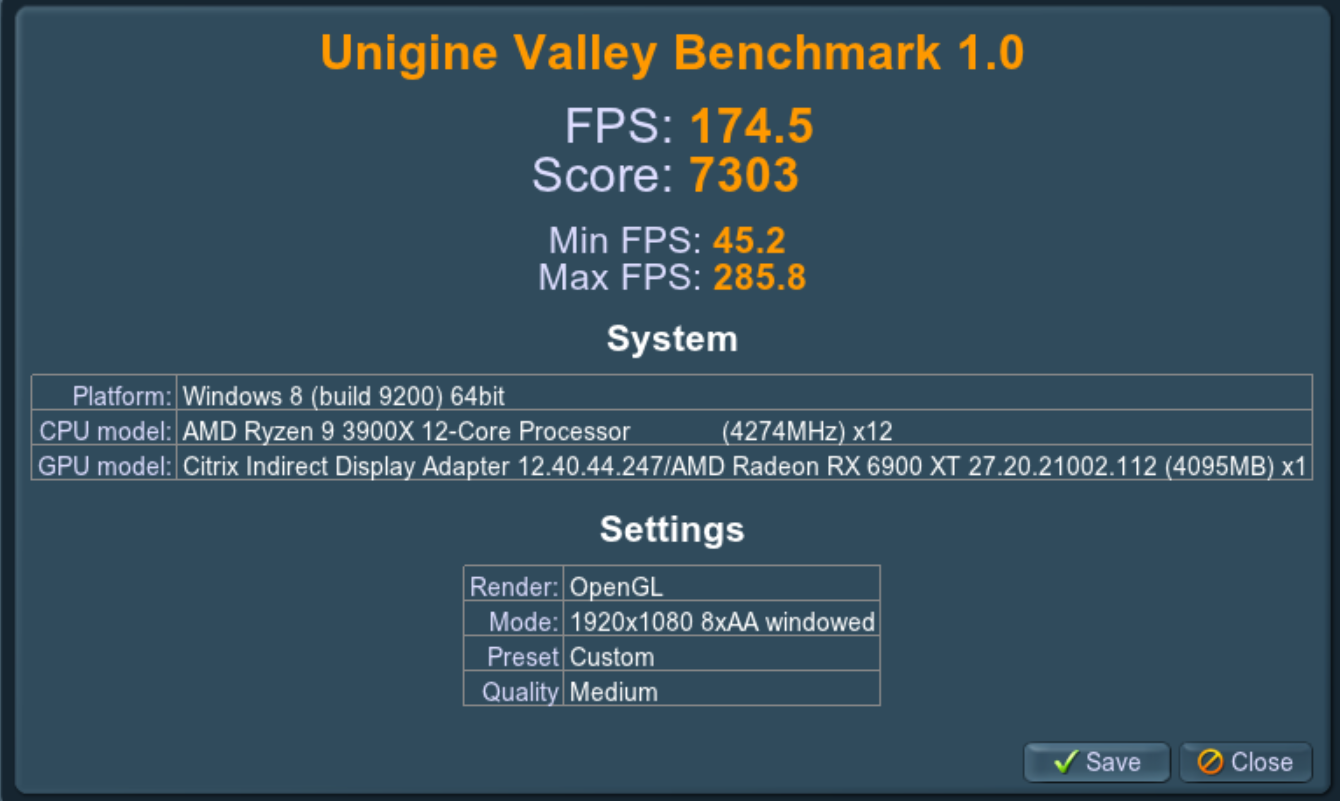

    Im Valley bench gab es mit Standardwerten sogar weniger FPS:
    mit 930 mV:

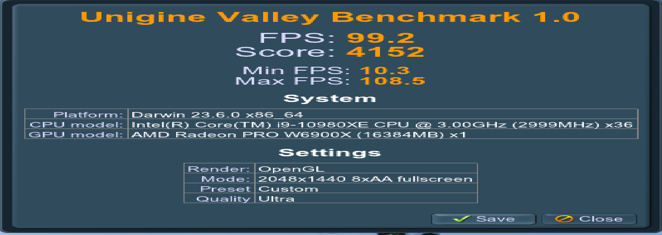

    Beim Valley Benchmark würde ich das gern in maximaler Auflösung testen bekomme die Auflösung allerdings nicht angezeigt (5120x1440). Sollte das jemand wissen nur her mit der Info.

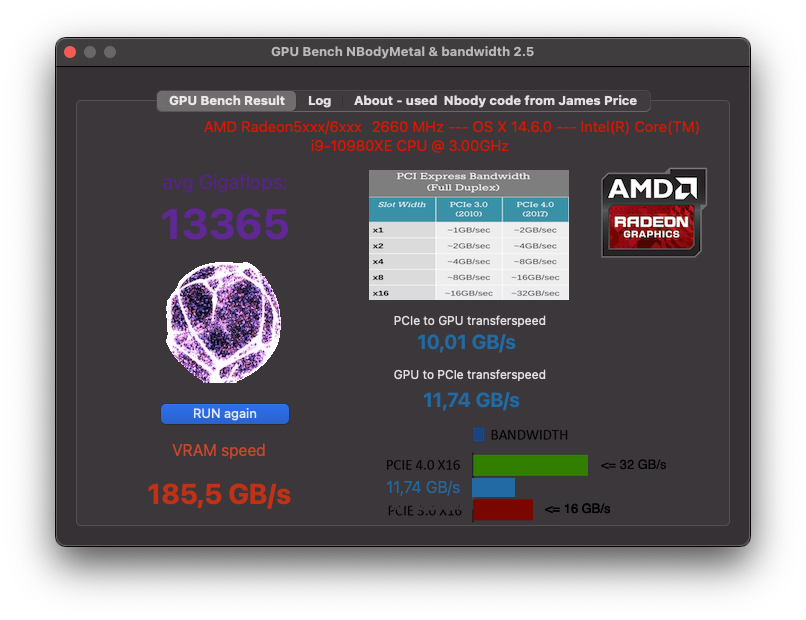

    Beim GPU Bench NbodyMetal & bandwidth 2.5 bekomme ich ohne PowerplayTable:
    Mit PowerplayTable:
    Muss das so?
    Temps finde ich jedenfalls besser (Luft gekühlt keine WaKü):
    vorher GPU standardmäßig 51-54 Grad.
    4 Mal editiert, zuletzt von ozw00d () aus folgendem Grund: screenshot hinzugefügt
