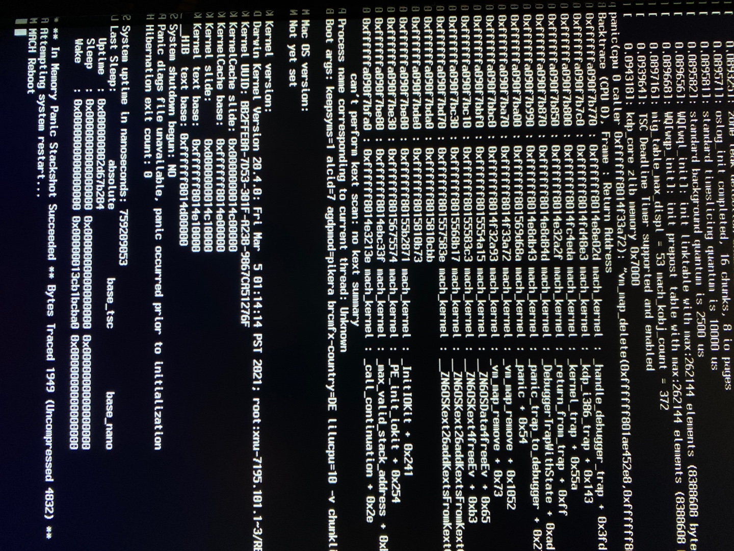

    gestern hatte ich nach dem Update auf 11.3 Probleme meine programmer für denn ESP an USB anzuschließen. Bzw das schon nur wurden sie nicht erkannt und angezeigt. auch die Geschwindigkeiten der USB Schnittstellen waren unterirdisch.
    Also dachte ich mir yolo. Updateste mal deine EFI die hat schon lange kein Licht mehr gesehen.
    Erstmal läuft. Gefühlt 10 Dinge geändert. Boot stuff gelöscht, Datein ausgetauscht, plist mit der neuen Vergleichen. Bootet jea, geil.
    USB Problem, leider nicht weg. Also Gesucht und mehr oder weniger nichts gefunden, also erstmal jetzt nen plan machen und die USBMap erstellen.
    Gedacht, getan. Allerdings bootet der mit der USBMap nicht mehr. Und auch nachm Debuggen bin ich jetzt nicht wirklich schlauer.
    Das Mainboard is ein ROG Strix B360-i Gaming mit einem i5-9400[kp gerade bestimmt h oder so hat aber ne interne also die version mit interner graka]
    außerdem nutze ich eine amd 5700xt und das SMBIOS für denn MacPro1.1

    Doch ich habe denn Injectall Kext entfernt.
    Genauso wie denn Patch disabled.
    Und denn erweiterten modus für die Graka an.
    Außerdem hab ich ein Rename patch Hinzugefügt. Denn ich vorher nicht hatte.
    Da hier steht das das SMBIOS 1.1 das braucht.
    mit -v stuckt er hier:
    my map:
    Hoffe Ihr könnt mir Helfen :P

  • Hast du USBInjectAll noch aktiv? Wenn ja, dann deaktivier den mal.
    !!!KEIN SUPPORT PER PN!!!
  • Steht bei Dir unter Kernel/Quirks - XhciPortLimit auf Yes oder No?
    Falls Yes, setze es mal auf No. Dies ist hier im Zusammenhang mit dem Update 11.3 schon mehrfach diskutiert worden.

    Den hat er schon deaktiviert, deshalb gibts auch KP wenn die Ports nicht gemappt wurden (und unnötige damit ausgeblendet = noch ind er Portanzahlgrenze).

    Nope ist entfernt.
    Is auf False.
    "Den hat er schon deaktiviert, deshalb gibts auch KP wenn die Ports nicht gemappt wurden (und unnötige damit ausgeblendet = noch ind er Portanzahlgrenze)."
    Genau.
    mitchde vielleicht ne Idee wie ich das behebe?
    Vielleicht das ganze nochmal machen. Da eventuell der rename patch hier Probleme macht?
    Zumindest werde ich das jetzt nochmal machen.
  • Falls das partout nicht geht in 11.3, dann kannst du entweder einen Installstick mit 11.2.3 erstellen und mit diesem dann über 11.3 drüber installieren(Daten bleiben dabei erhalten), Usb mappen und dann wieder updaten. Oder 11.2.3 in ein Weiteres APFS Volumen installieren und dann dort die USBmap.kext erstellen. Hinterher kannst du das Volumen wieder löschen.
    Für das mappen sollte dann XhciPortLimit auf Yes stehen bis die USBmap.kext genutzt wird.
    Mit dem Hackintool geht das übrigens auch recht einfach mit folgender Anleitung.
  • Hatte lediglich beim updaten meiner config mist gebaut. sachen doppelt gehabt usw. .. jetzt gehts wie es soll. mehr oder weniger. Danke nochmal. Mit freundlichen Grüßen MN(TR)
